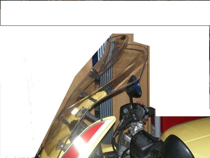

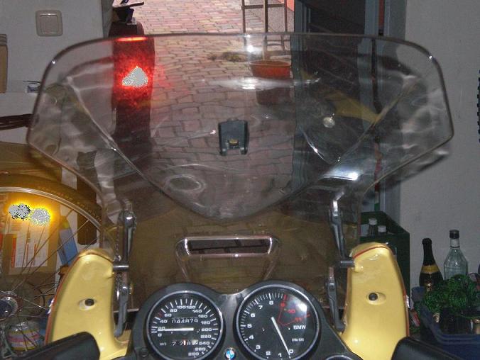

Onedesign
Beiträge: 593
Registriert: 2. Juni 2008, 10:14
Re: Windschildumbau
#9 Beitrag von Onedesign »
nach langer Zeit:
Auch gibt es jetzt von MRA einen spoiler für die Scheiben, welcher den Wind in eine andere Richtung umleitet.
http://www.mv-motorrad.de/lshop,showrub ... 03,,,,.htm
Sorry, das die Bildqualitäten nicht so gut sind.
