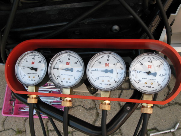

habe bei meiner 1200 lt die 30.000 Inspektion machen lassen und jetzt schüttelt es sie so ziemlich.
Läuft auch ein wenig unruhig. Standgas schwankt zwischen ca. 850 bis 1100 Umdrehungen.
Wollte mal synchronisieren und hoffe, dass jemand bereits Erfahrungen mit den obigen Geräten hat und vielleicht auch eine Empfehlung aussprechen kann. Die Selbstbauten sind mir einfach zu groß und unpraktisch.
Ausserdem bin ich "faul" deshalb tendiere ich zum Carbtune, da damit direkt alle 4 Drosselklappen synchronisiert werden können ohne umstecken, wie beim TwinMax erforderlich.
Von den Synch-Uhren habe ich soviel gelesen, dass ich davon eher ab bin.
Für Tipps bedanke ich mich im Voraus.

Hallo Ralf,
Wenn dann brauchst Du ein Gerät womit alle 4 Zylinder angeschlossen werden können. Mit dem Umstecken während des Syncronisieren wirst du kein Glück haben zumal dann die offene Anschlüsse abgedichtet werden müssen.
Beim syncronisieren werden immer zwei Zylinder angeglichen. 1 und 2, 2 und 3, 3 und 4. Das bedeutet wenn ich 1 und 2 gleich habe und dann 2 und 3 einstelle werde ich die Werte von 1 und 2 wieder verändern. Es ist ein herantasten.
Mit einer einfache Manometerleiste funktioniert das Syncronisieren hervorragend.

Habe gestern mal synchronisiert.
Hätte mich doch vorher jemand gewarnt, was alles abgebaut werden muß.
Blauäugig fing ich mit der linken Seite an. Ging recht schnell, aber der Tank muss ja ein wenig gelüftet werden (ein paar Zentimeter angehoben).
Also, rechte Seite und Radio auch ab. Ging recht schnell, da ich ja Erfahrung von der linken Seite mitbrachte.
Nun ist mir auch klar, warum die Freundlichen nicht synchronisieren. An die Schrauben kommt ja keiner ran. Geschweige denn, die Kontermutter wieder anzuziehen.
Nicht mal meine Lebensabschnittsgefährtin kam dort richtig ran. Obwohl sie Asiatin ist und kleine Hände hat....
Aber nichts desto trotz, die Arbeit hat sich gelohnt. Läuft wesentlich ruhiger und nimmt besser Gas an.
Habe auch Fotos vorher / nachher gemacht. Aber keine Ahnung, wie ich die hier einstellen kann. Werde ich demnächst mal testen.
Ralf
PS.: Bin aber begeistert, wie passgenau alles ist. Der Zusammenbau war so einfach, kaum zu glauben. Da kenne ich ganz anderes von meinen Japanern.
