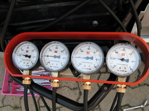

Habe gestern mal synchronisiert.
Hätte mich doch vorher jemand gewarnt, was alles abgebaut werden muß.
Blauäugig fing ich mit der linken Seite an. Ging recht schnell, aber der Tank muss ja ein wenig gelüftet werden (ein paar Zentimeter angehoben).
Also, rechte Seite und Radio auch ab. Ging recht schnell, da ich ja Erfahrung von der linken Seite mitbrachte.
Nun ist mir auch klar, warum die Freundlichen nicht synchronisieren. An die Schrauben kommt ja keiner ran. Geschweige denn, die Kontermutter wieder anzuziehen.
Nicht mal meine Lebensabschnittsgefährtin kam dort richtig ran. Obwohl sie Asiatin ist und kleine Hände hat....
Aber nichts desto trotz, die Arbeit hat sich gelohnt. Läuft wesentlich ruhiger und nimmt besser Gas an.
Habe auch Fotos vorher / nachher gemacht. Aber keine Ahnung, wie ich die hier einstellen kann. Werde ich demnächst mal testen.
Ralf
PS.: Bin aber begeistert, wie passgenau alles ist. Der Zusammenbau war so einfach, kaum zu glauben. Da kenne ich ganz anderes von meinen Japanern.

Hi Ralf,
wir haben dich extrag nicht gewarnt. Nach der Warnung geht ja keiner méhr ans Motorread ran. Nun ist er vollbracht.
Wenn Du schöne Bilder hast mach doch mal einen hübschen Bericht inn unserer Wiki. Die Funktioniert recht einfach und hilft allen wenns mal wieder irgendwo nicht will.
