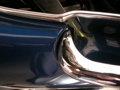

mit Gefühl warm machen. Dann gehen die recht gut um die Kurven. Einen 90 Grad Winkel geht aber nicht. Da hilft nur exaktes auf Gärung schneiden.

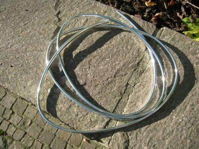

Gibt es als Rolle in verschiedenen Größen, z.B. Conrad, ATU, .....meist bei jedem Autozubehör Lieferanten.
Wie Dieter schon sagt, ist anwärmen immer zu empfehlen, weil außerdem innnen ein Kleber angebracht ist, der bei Wärme flüssig wird und das Ganze so am besten hält.

das ist ein U-Profil, hat ungefähr 8mm x 5mm und ist geeignet zum Aufstecken für ca. 2mm bis 3mm Wandstärke.
Also gut geeignet für diverse LT Verkleidungsteile.

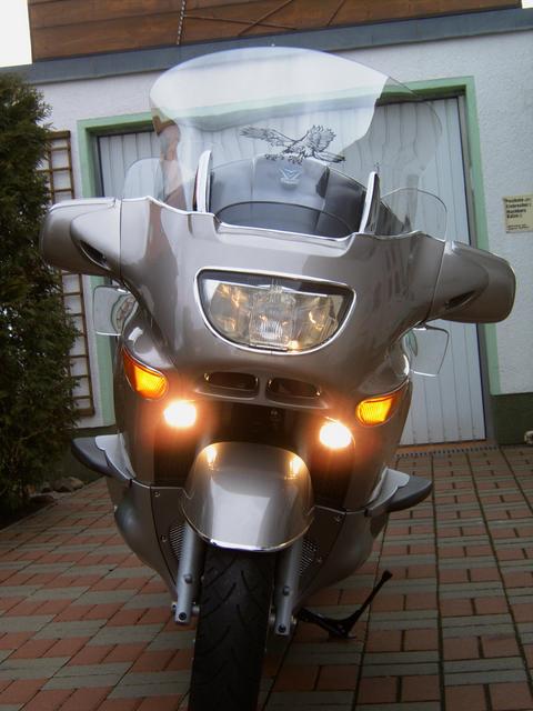

Das ist die Maschine die ich gesucht habe.
Weiß jemand wem sie gehört oder wo ich dieses Bild im Forum finden könnte.
Gruß Klaus

Diese LT gehört "WULFASKO" wenn ich mich nicht komplett irre.
Schau mal HIER
