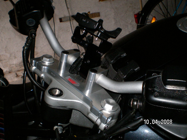

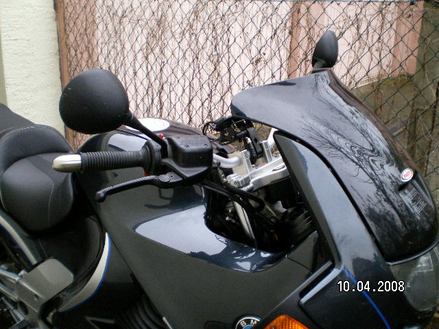

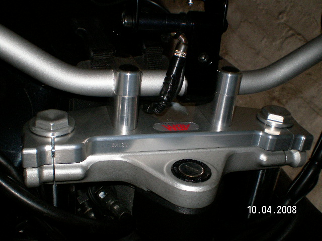

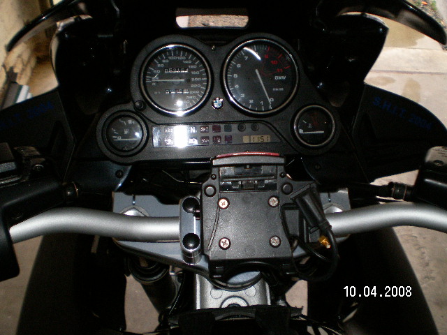

Was tut man nicht alles für Euch.
Navihalter von SW-Motech 39,95 Euro.

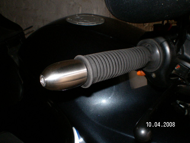

Nochmal zwei.
Lenkerendengewichte HeinGerippe 32,- Euro.

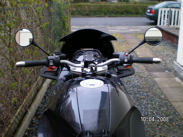

Hallo Peter,
Danke für die Bilder! Macht einen guten Eindruck!
Will ja nicht lästig sein, aber hast Du auch mal ein Bild wie das im Ganzen aussieht? Möchte mir gerne einen optischen Eindruck verschaffen wie der SB Lenker zur RS passt. Wäre sehr lieb von Dir!
Gruß Uwe

Für Euch ist mir kein Weg zu weit.

Hallo Peter
Was hast Du für Lenkerendengewichte genommen? Hast Du Griffheizung?

Ja Berni,
ich habe Griffheizung.
Den (Stahl)Lenker habe ich von ABM ist aber LSL,extra für Griffheizung.
Die Lenkerendengewichte sind von HeinGerippe 32,- Euro,ohne sieht das blöd aus weil ja ein Stück dünnes Rohrende raussteht.

Danke Peter, das nenne ich prompte Wunscherfüllung!
Sieht gut aus, ich denke das könnte ein Projekt für den nächsten Winter werden!
Schicke Sitzbank haste da....was issn das für eine?
Gruß Uwe
Gruß Uwe

Warum erst nächsten Winter,das lässt sich in 2 Stunden noch in diesem Frühjahr realisieren.
Gekostet hat der SB-Lenkerumbau 249,95 Euro plus Gewichte für 32,00 Euro.
Die Sitzbank ist von Bagster mit nachträglich eingearbeitetem Gelkissen für den Fahrer,gekauft vor 3 Jahren.
