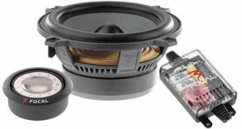

Aber wenn neu, dann anständige, zB die hier:
focal polyglass 130-v1
focal 130-v2
Polymembran, satte Bässe, klare Höhen, aber halt ne kleine Investition von um die 200 Steine
Hab ich mir von ein paar Auto-Musikanlagen-Freaks empfehlen lassen nach genauer Beschreibung der "Umgebungsbedingungen"

bei mir hat der Linke vordere LS mal gekratzt. Aber wie Kai-Uwe sagt, ein bisschen über Kopfsteinpflaster und dann ging es wieder.
Bringen den die focal polyglass 130-v1 auch einen besseren Klang? Das Set ist ja zweiteilig. Passen die Dinger den in die vorgesehenen Halterungen der LT?
Gruß Matthias

Der Originale ist auch zweiteilig, ein 130 mm Mittel-/Tieftöner und eine Hochtonkapsel.
Ich denke der müsste passen, hab aber die Tiefe noch nicht kontrolliert.
Ich werd vielleicht dieses Frühjahr noch rangehen, wenn der Gegentest den LS als Übeltäter entlarvt.
Vorne würd ich allerdings nix machen, da die vorderen Lautsprecher kaum zum Klangbild beitragen.
