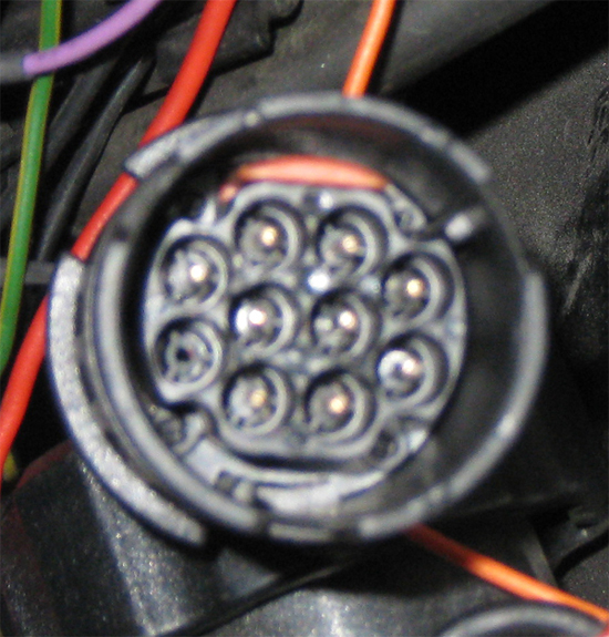

danke für die schnelle Antwort.Leider bin ich ein Elektronikdepp. Anbei ein Bild von dem Stecker in meiner LT.
Vieleicht kann man den Pin bitte markieren.
Leider hat es mit der Schärfeebene nicht so geklappt, ich denke man kann es trotzdem erkennen.

Bei mir stehen da keine Zahlen auf im oder um den Stecker. Ich glaub ich muss am Dienstagmorgen zum Freundlichen und das machen lassen.

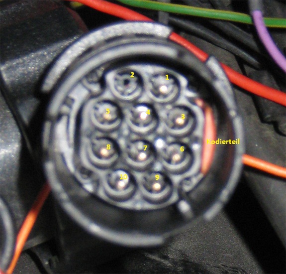

Das lässt mir ja nun doch keine Ruhe. So sieht mein Diagnosestecker von hinten aus.

Hab es jetzt geschaft. Lampe ist aus. Juchuh.
Bei mir steht nichts auf dem Stecker von unten drauf.

Prima Bild, Michael.
Dei Einverständniss vorssetzend hat ich das auch in die WIKI übernommen. http://wiki.bmw-bike-forum.info/index.p ... er_K1200LT
