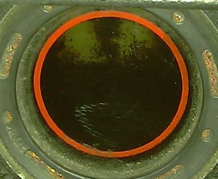

Re: Ölschauglas undurchsichtig
Was tun bei fast undurchsichtigem Ölschauglas (siehe Foto)? Dies trotz Reinigung von der Außenseite und nach langer Standzeit. Ölstand ist nach ca. 45Tkm trotz Einhaltung der Öl- u. Filter-Wechselintervalle kaum noch erkennbar.Helmut hat geschrieben:Problem ist nur, das man die rehbraune Suppe durch das dunkel hinterlegte Schauglas so gut wie gar nicht sehen kann. Gibt es im Zubehör kein von innen beleuchtetes Ölschauglas?![]()
Der gute, alte Peilstab wäre mir deutlich lieber als das nur nach langem suchen und mir spitzen (verbrannten) Fingern gesäuberte Ich-weis-nicht-ob-ich-was-sehe-Glas.![]()
Oder gibt es da eine Trick?? Selbst die mitgelieferte Taschenlampe, helles Sonnenlicht oder Halogen-Arbeitslampebringen bei mir keinen Durchblick. ...
- Würde den Wechsel des Ölschauglases gerne vermeiden.
- Falls Wechsel unvermeidbar, könnte ich eine Reparaturanleitung / -tipps brauchen.
Gruß, Wolfgang
K1200LT Mü, EZ 07.04, 5,1 l
- claus
- Beiträge: 470
- Registriert: 10. Juli 2005, 09:54
- Mopped(s): K 1200 LT,1100 GS
- Wohnort: 67705 Stelzenberg
Re: Ölstand
glas entfernen ist kein problem
mit kleinem schraubendreher loch in das "glas" (ist nämlich kunststoff und darum auch die trübung) stechen und heraushebeln
dann neues einsetzen 27`er nuss nehmen und mit leichtem schlag einsetzten
das wars
das wars
