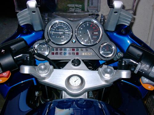

für die Außentemperaturanzeige gibt es bei Wunderlich ein schönes Teil. Es wird mit einem Adapter direkt auf der Gabelbrücke montiert. Die Teile sind aus Alu.
Die Montage ist recht einfach. Es muß nur die Abdeckkappe entfernt werden und anschließend den Adapter mit Silikon festgekleben. In den Adapter wird dann das Thermometer eingesetzt. Es soll zwar durch die umlaufenden Gummiringe halten, aber ich habe es zur Sicherheit auch mit Silikon festgeklebt.
Dirk P.
http://www.dirk-ploch.de/bild2.jpg
http://www.dirk-ploch.de/bild1.jpg
