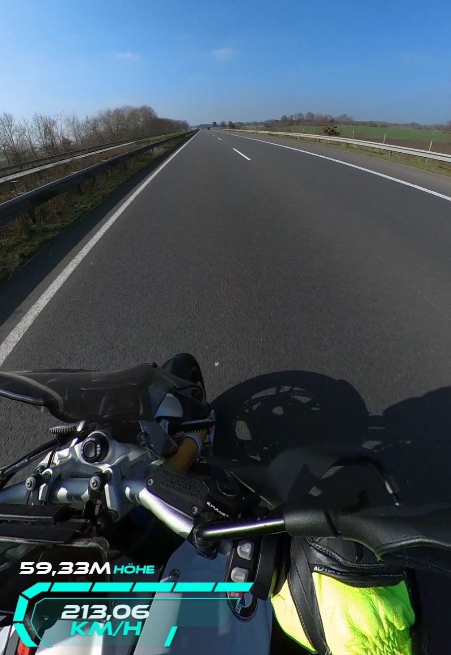

Sonntag Tacho Genauigkeitskontrolle vorgenommen:
Tacho zeigte 220 km/h an. Nach meiner Insta360 Kamera gekoppelt am GPS betrug die Geschwindigkeit 213 km/h. Ich finde die Abweichung gering.

Es wird nicht über die Geschwindigkeit gesprochen, es ist der Kilometerzähler. Da gab es zumindest bis zur 589 Abweichungen mit ca. 7-10% nach unten. Alle 589 zeigen weniger an.

Richtig, das sind zwei absolut unterschiedliche Schuhe. Auch der Gesetzgeber erlaubt dort jeweils unterschiedliche Toleranzen/Abweichungen.
Laut § 57 Abs. 3 StVZO +/− 4 % darf die Abweichung des Wegstreckenzählers betragen, die 589 lag bei weitem drüber (in der Abweichung) :D
Ein Tachometer hingegen darf bei Fahrzeugen ab EZ1991 +10 % +4 km/h anzeigen. Also bei realen Tempo 100 sind auf dem Tacho 110+4=114Km/h erlaubt, aber nie Zuwenig.
Bei den erwähnten 213 Km/h sind das dann sogar 234,3+4=238,3 Km/h :D

Oh, dann sind die Toleranzwerte ja gar nicht so schlecht bei BMW. Die Distanz kann meine Insta 360 Kamera ebenfalls auswerten, werde ich demnächst mal prufen, wie genau die Distanzmessung beim Tacho ist. Geschwindigkeit ist ja relativ im kleinen Toleranzrahmen (Faktor 1,033).
Deshalb muss man auch schon immer brav auf seine legale Geschwindigkeit achten, viel Abzug ist nicht zu erwarten....

Schon alles gut. Du hast eine LC Bj. irgendwas 2018. Der Thread ging über die K12RS, das sind fast 20 Jahre. Irgendwann sollten die Kerle es auch einmal hinbringen. Die K41 war dann deutlich besser in der Wegstrecke, der Sensor wurde da verlegt von der Achse zum Getriebe oder umgekehrt.
