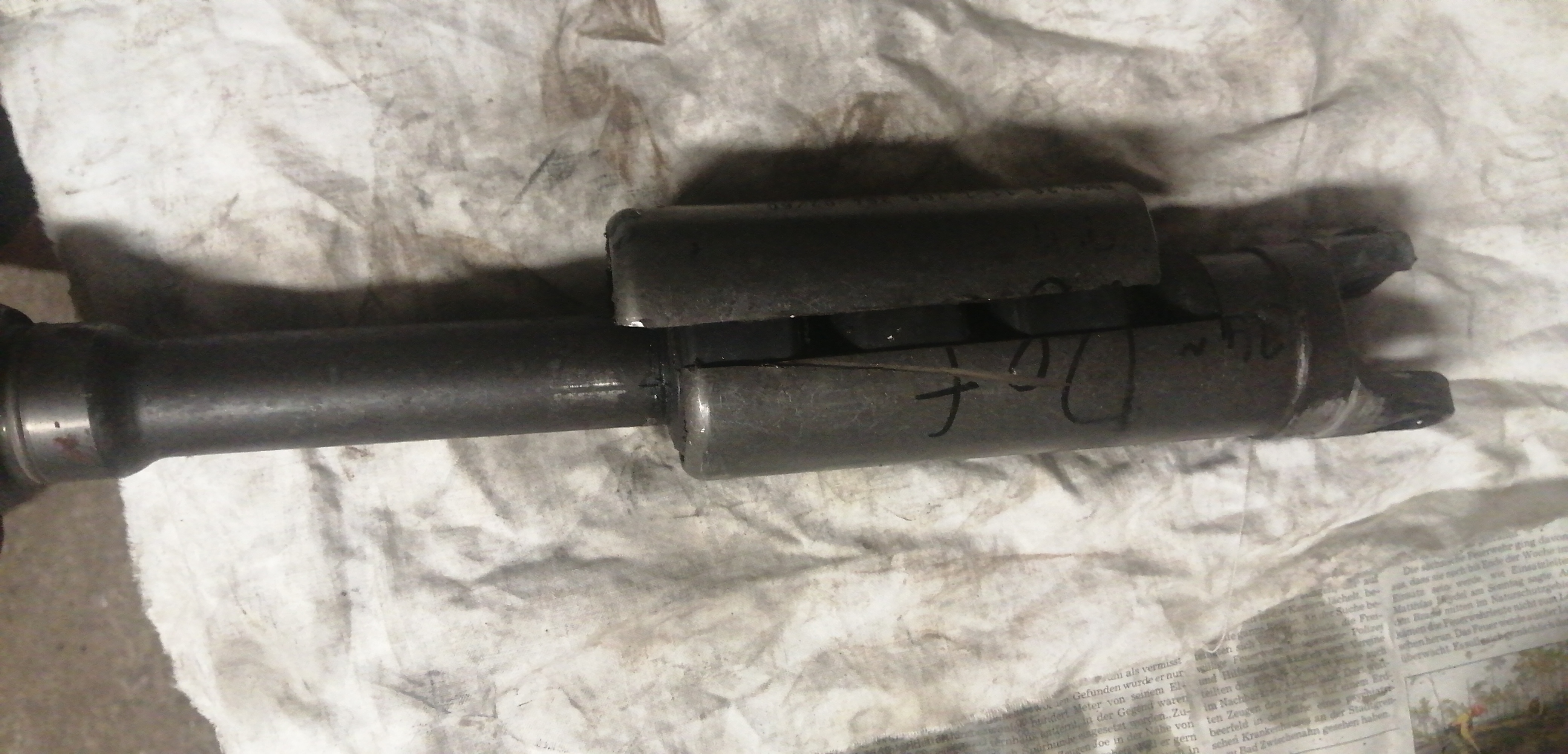

sorry so ein Nonsens. Blech drum zur Dämmung?? Hast du dir das nicht angeschaut?
Jetzt muss ich doch wegen Dir extra ein Bild machen
https://www.tedgum.pl/de/gummielemente- ... lenkwelle/
einmal wird beim Knicken der Kardanwelle eine Ungleichförmigkeit in der Übertragung abgebaut und eimal die Ungleichförigkeit der 2 Zyl. Verbrennung die als Drehmomentspitze darstellbar ist, entschärft..
Das "Dickwandige Rohr" ist 1,5 mm stark , ich kann keine Dickwandigkeit erkennen-- es ist 50 mm aber dünnwandig

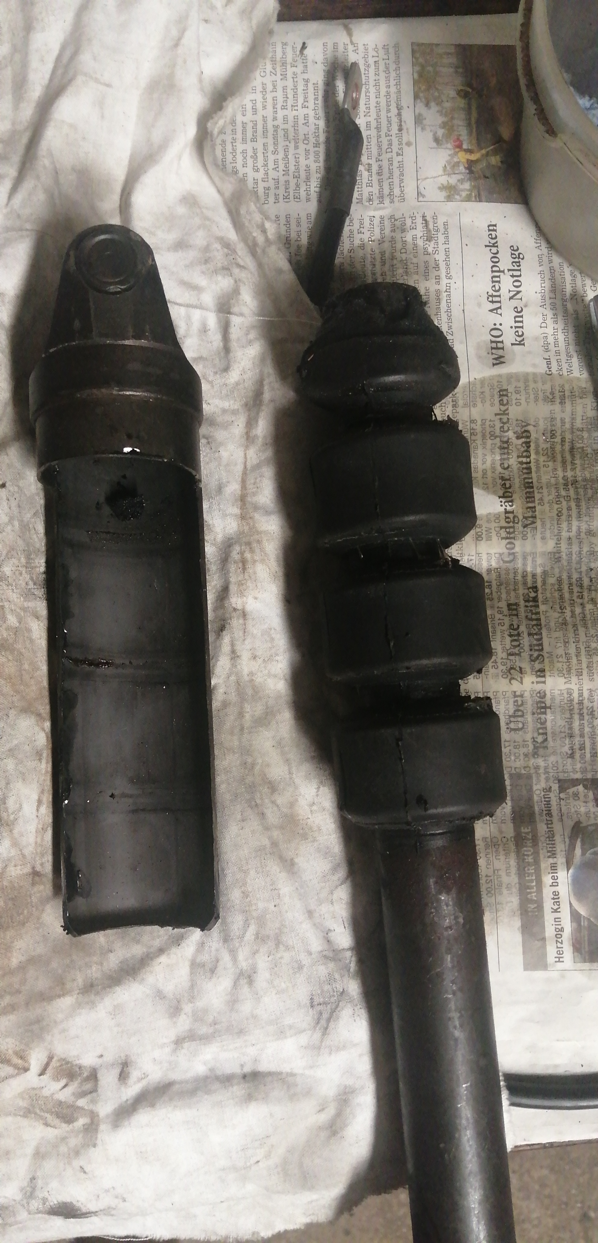

ist doch deutlich, das Gabelgelenk hat ein Verzahntes Ende, welches in die passgenaue Verzahnung der Antriebswelle geschoben wird, wo dann die Kraft direkt übertragen wird. Und die Gummibälger sind nur für die Dämmung von Schwingungen gedacht und haben nichts mit Kraftübertragung zu tun.
- Beiträge: 4256
Re: Knacken und knirschen im Kardan/Getriebe
und warum rutscht dann die Welle durch, wenn der aufvulkanisierte Gummi kaputt ist? Motor dreht, vorders Teil der Antriebswelle dreht, hintees Teil und Hinterrad steht dabei ,
Das finde ich gut, dass Du bei den Arbeiten dabei sein durftest. War es eine BMW oder eine freie Werkstatt? Wie haben die reagiert, dass nach nur 3 Monaten die Teile in solchem Zustand waren?Jörg Lutz hat geschrieben: 19. Juli 2022, 18:34 Na so ganz konnte man sich bis jetzt auf die Kontrolle in der Werkstatt nicht verlassen.
Ich hatte anläßlich einer Inspektion im Januar 2022 auch um Kontrolle des Kardans gebeten. Endstück zum HAG wurde geschmiert und in Rechnung gestellt.
3 Monate später habe ich das privat nochmal kontrollieren lassen. Die Keilverzahnung der Kardanwelle zum HAG war kaum zu lösen. Erst nach einer halben Stunde gewürge ging die Welle runter. Anschließend wurde aber alles gründlich entrostet und gefettet (ich war die ganze Zeit dabei). Auch die Nadellager würden einer gründlichen Kontrolle unterzogen.
