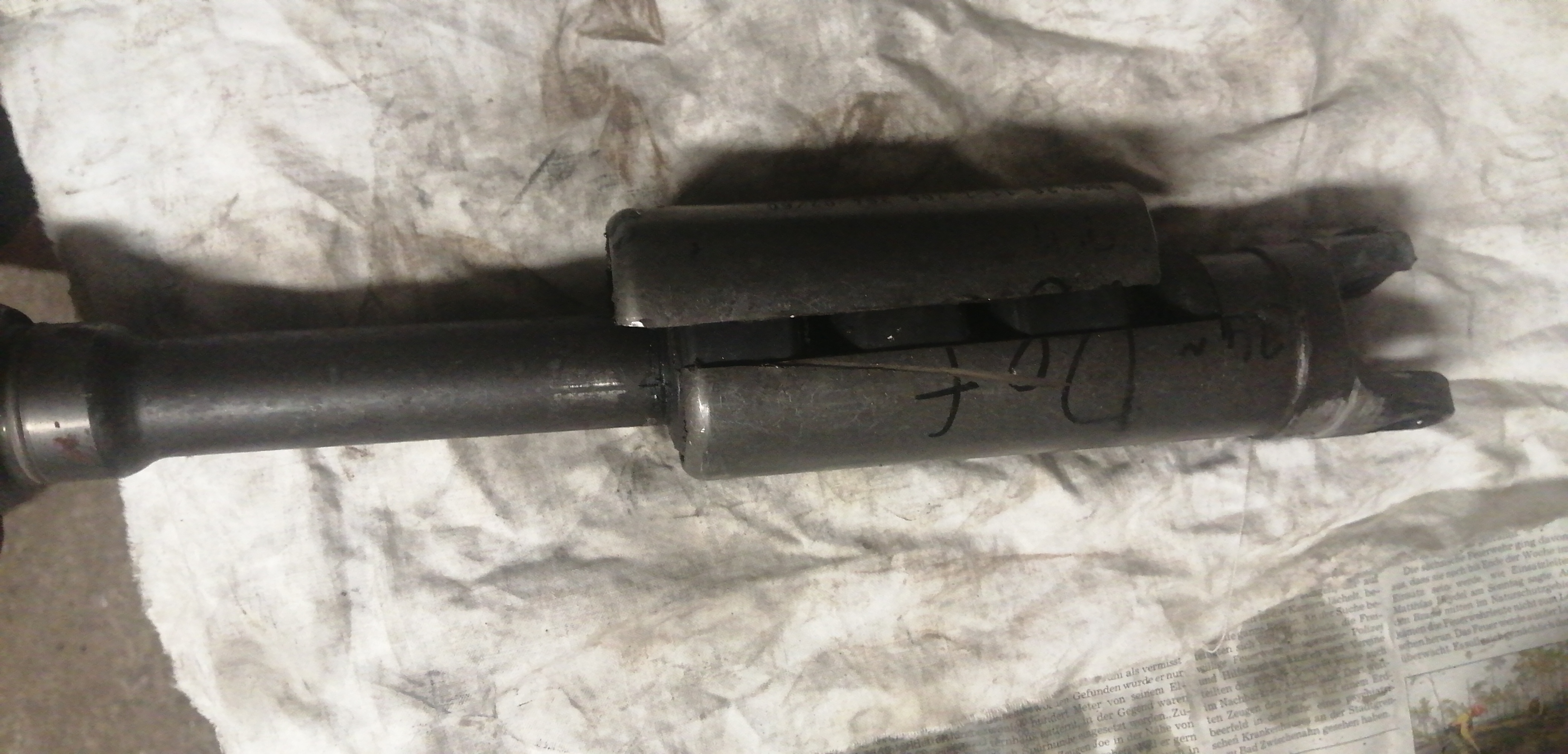

sorry so ein Nonsens. Blech drum zur Dämmung?? Hast du dir das nicht angeschaut?
Jetzt muss ich doch wegen Dir extra ein Bild machen

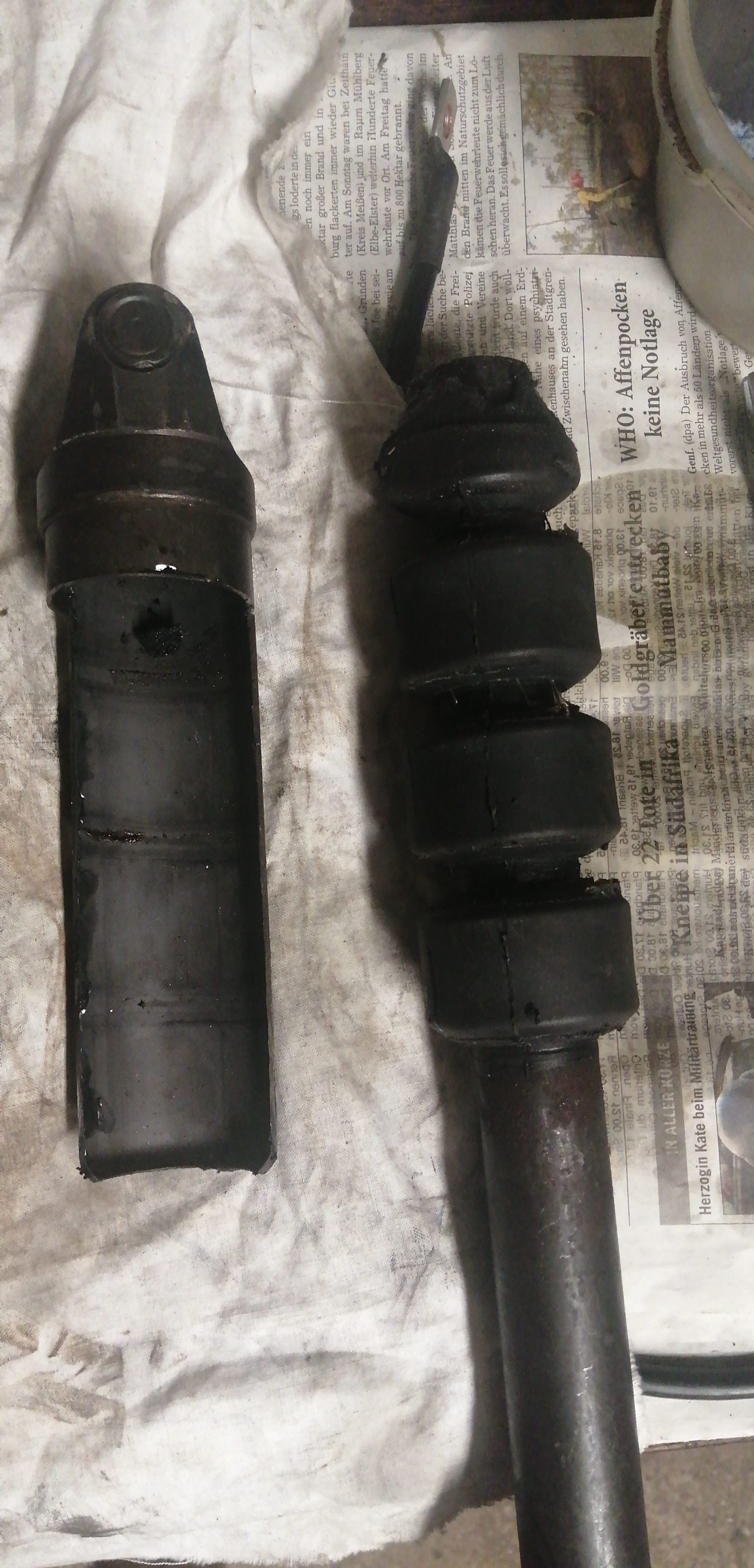

https://www.tedgum.pl/de/gummielemente- ... lenkwelle/
einmal wird beim Knicken der Kardanwelle eine Ungleichförmigkeit in der Übertragung abgebaut und eimal die Ungleichförigkeit der 2 Zyl. Verbrennung die als Drehmomentspitze darstellbar ist, entschärft..
Das "Dickwandige Rohr" ist 1,5 mm stark , ich kann keine Dickwandigkeit erkennen-- es ist 50 mm aber dünnwandig

ist doch deutlich, das Gabelgelenk hat ein Verzahntes Ende, welches in die passgenaue Verzahnung der Antriebswelle geschoben wird, wo dann die Kraft direkt übertragen wird. Und die Gummibälger sind nur für die Dämmung von Schwingungen gedacht und haben nichts mit Kraftübertragung zu tun.

und warum rutscht dann die Welle durch, wenn der aufvulkanisierte Gummi kaputt ist? Motor dreht, vorders Teil der Antriebswelle dreht, hintees Teil und Hinterrad steht dabei ,

teileklaus hat geschrieben: 14. Juli 2022, 21:09 und warum rutscht dann die Welle durch, wenn der aufvulkanisierte Gummi kaputt ist? Motor dreht, vorders Teil der Antriebswelle dreht, hintees Teil und Hinterrad steht dabei ,
Schreib doch lieber nix dazu.
srry, hast du recht, ich hatte da ein anderes Bild vor Augen. die Gummibälger sind wirklich mit dem rostblech verbunden, der wiederum mit dem Antrieb verbunden ist.
