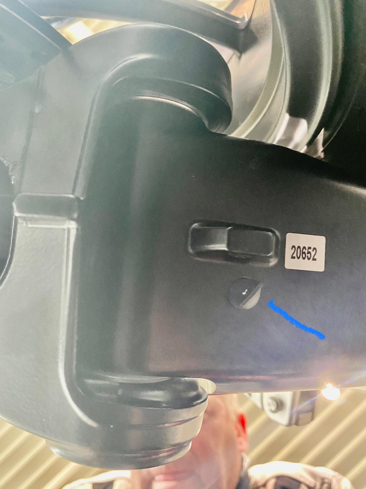

wo genau sitzt das Ventilbei der R , wenn es denn verbaut ist?
werde dann wohl bei nächster Gelegenheit dort mal reinschauen ob es Rostschäden gibt.
Klaus

hier sitzt das Ventil blauer Strich. Habe es an der R in der Ausstellung fotografiert. Das Ding lässt sich leicht ertasten. Den Sinn verstehe ich nicht. Da kann meiner Meinung nach kein Wasser ablaufen.
Wenn ich meine Morgen wieder habe kann ich ein besseres Bild machen. Wollte im Laden nicht auf den Boden liegen.

Ich verstehe Sie nicht. Ist ein R, ein R1250R, oder ein R1250GS
Re: Knacken und knirschen im Kardan/Getriebe
Sieht das nicht eher wie ein Ablassstöpsel aus? Aufdrehen, Ablassen zudrehen

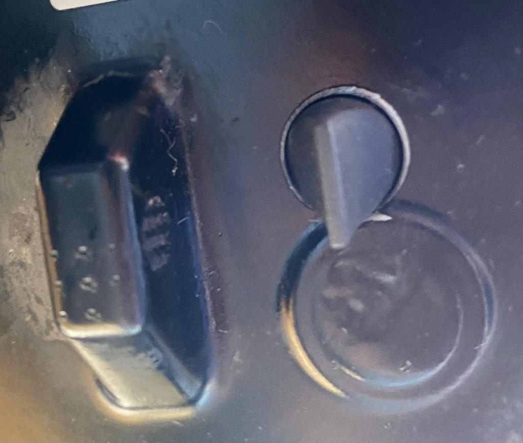

da lässt sich nichts drehen. Auskunft heute, bei mir war alles okay.chefffe hat geschrieben: 1. Juli 2022, 12:24 Sieht das nicht eher wie ein Ablassstöpsel aus? Aufdrehen, Ablassen zudrehen![]()
Der Nippel soll für Druckausgleich sorgen. Mir fehlt hier das technische Wissen.

Ok, sieht so aus, aber Druckausgleich
das würde ja bedeuten das wäre druckstabil abgedichtet. Das kann nicht sein, es könnte aber natürlich dennoch ein Ventil sein ... Feuchtigkeit raus, aber nix rein ...

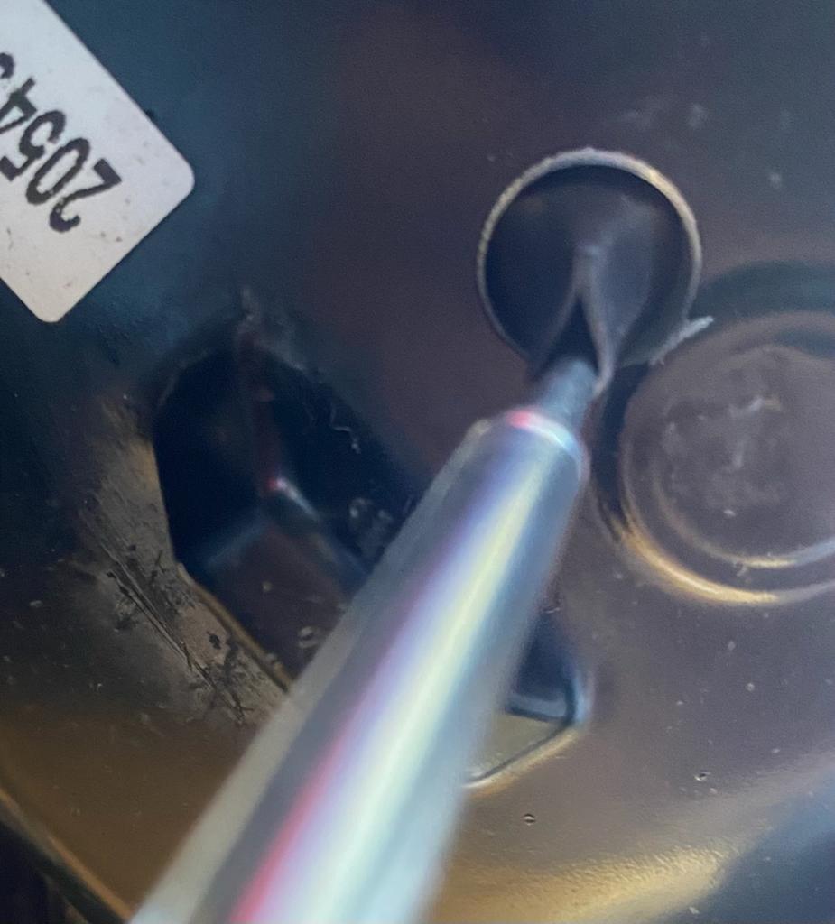

Bilder wie es bei mir aussieht. Die Lippen des Ventils lassen sich relativ leicht öffnen. Wasser kann hier sicher nicht ablaufen. Da ich was Maschinenbau angeht ein Laie bin, habe ich nochmal nachgefragt.
Folgendes wurde mir mitgeteilt. Durch Wärme und Rotation der Welle kann beim abkühlen ein Unterdruck im Kardantunnel entstehen. Dann kann der obere Faltenbelag eventuell beschädigt werden, weil er mit der Wellen in Berührung kommt. So kommt Wasser in den Tunnel.
