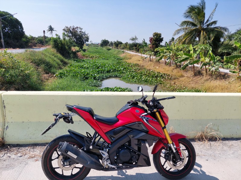

ICh hatte bereits Erfahrungen mit altem Sprit und die Folgen machen dürfen. Habe eine kleine 150 ccm Yamaha in Thailand stehen und nutze sie meist einmal im Jahr während meines Winterurlaubes. Zur Corona Zeit, kam ich 2 Jahre nicht nach Thailand, als sie dann mit neuer Batterie wieder zum Leben erweckte, fuhr sie auch anfangs normal, dann aber immer schlechter mit hörbaren Fremdgeräusch vom Motor und Leistungsverlust.
Folge: Der ganze restliche Sprit musste raus, Tank gesäubert, Ventile neu eingestellt und frischen Sprit getankt.
Laut Werkstatt war sehr viel Schlamm im Tank.
Sie lief danach wieder problemlos.
Nun Anfang Dezember wieder in Thailand, sie stand 1 Jahr mit dem Premium Sprit plus Stabilisator. Absolut keine Probleme nach einem Jahr Stillstand.
Hier in Deutschland nutze ich ebenfalls Stabilisator für 2 Motorräder, das 3. wird ab und zu bei salzfreien Tagen bewegt.
