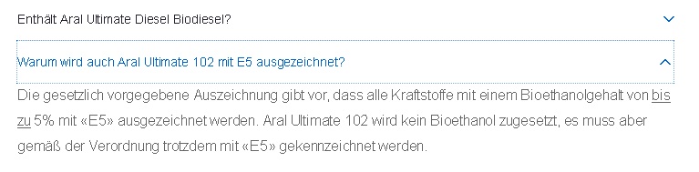

Re: Winterschlaf mit Ethanol im Tank?
Laut Aral ist das wohl nicht so:
- Aral Ultimate 102.jpg (49.93 KiB) 248 mal betrachtet

ARAL INfo=
Wie unterscheidet sich Aral Ultimate 102 von Standardkraftstoffen?
Enthält Aral Ultimate 102 Bio-Ethanol?
Bei der Herstellung von Aral Ultimate 102 wird auf die Zugaben von Bioethanol verzichtet Aral Ultimate 102 ist ein unverbleiter, schwefelfreier Ottokraftstoff und entspricht bzw. übertrifft teilweise deutlich die Anforderungen der Kraftstoffnorm DIN EN 228 für Super Plus Ottokraftstoffqualitäten.
Also die Gesellschaft muss 5 % Beimischen aber insgesamt . In allen Sorten.
