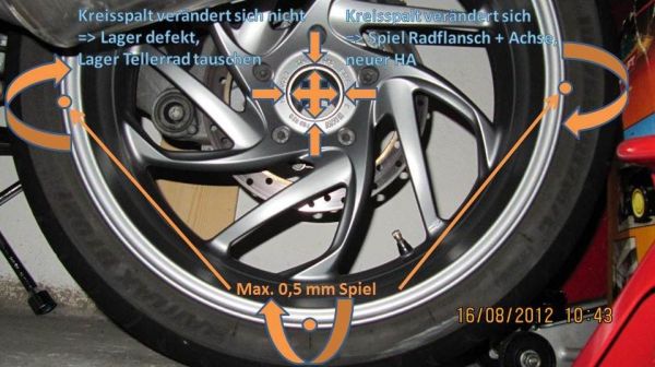

Re: Lack am Motor vorne abgeplatzt
Achso also quasi nach links und rechts schnell hin und herdrehen?
Und da bemerke ich dann ein Spiel von der Felge zu der Hinterachse?
Ohje ich glaube für mich wäre hier ne Zeichnung angebracht.
Sorry für meine Dummheit!
guckst du; vor allem Wackeln!
- Endantrieb_Spiel.jpg (48.98 KiB) 49 mal betrachtet
Mit der Anleitung werde ich mich morgen mal ans Moped setzen!
Vielen Dank! Leute ihr seit grandios!
