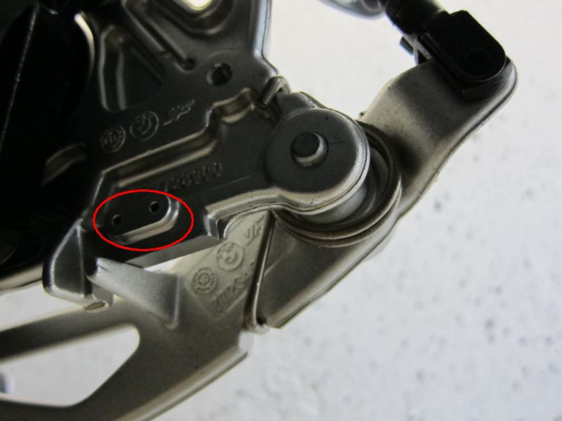

kdscheuch hat geschrieben:... soo, hier das Bildchen ...
download/file.php?id=11577
Wie viel Luft hat man nach dem Abfeilen noch zur Einstellung des Spiels fuer die Kolbenstange des Bremszylinders bzw. wie tief darf man feilen, damit das noch einstellbar ist? Muss man das ueberhaupt einstellen? Was passiert wenn man es nicht einstellt?
Fragen ueber Fragen, aber vielleicht weiss jemand die Antwort(en) :?:

Einfach etwa die 10 mm abfeilen wie auf dem Bild und gut ist. Tiefer feilen bringt nichts weil die Fussrasten ja auch kratzen. Ja man muss das Spiel an der Gewindestange sicher einstellen. Ist aber kein Problem. Aber ehrlich gesagt verstehe ich deine Frage eh nicht so ganz.

octane hat geschrieben:Einfach etwa die 10 mm abfeilen wie auf dem Bild und gut ist. Tiefer feilen bringt nichts weil die Fussrasten ja auch kratzen. Ja man muss das Spiel an der Gewindestange sicher einstellen. Ist aber kein Problem. Aber ehrlich gesagt verstehe ich deine Frage eh nicht so ganz.
Ich wollte nur wissen was die Konsequenzen sind, wenn der Bremshebel durch das Feilen hoeher steht. Die folgende Seite hat mir zwischenzeitlich die Theorie des Schnueffelspiels :shock: und Bremslichtschalters naeher gebracht (auch wenn es fuer einen anderen Boxertyp war): http://www.powerboxer.de/bremsen/214-4v ... einstellen

gerschdn hat geschrieben:Ich wollte nur wissen was die Konsequenzen sind, wenn der Bremshebel durch das Feilen hoeher steht.[/url]
Wenn man das Spiel korrekt einstellt (ich habs nach Gefühl gemacht) hat es keine Konsequenzen. Ausser dass der Schalthebel nicht mehr am Boden schleift.

Sodele, nach der gestrigen Theorie habe ich mich heute in die Garage bemueht und mir das alles mal genauer angeschaut. Was mir zuerst etwas sorge gemacht hat, war der Schalter fuer den Bremshebel. Wie man am nachfolgenden Bild feststellen kann, gibt es zwar die Aufnahme fuer den Schalter, in meinem Model ist dieser aber nicht existent!? Gibt es hier einen Unterschied zwischen der ABS und der normalen Version? Egal, jetzt bin ich erst mal beruhigt und kann die Feile ansetzen ohne Angst zu haben, dass ich den Schalter abfeile :oops:
Sorry Octan, dass ich Deine Aussage hinterfragt hatte :!: Ich muss immer alles erst verstehen, bevor ich Hand anlege :wink:

gerschdn hat geschrieben:Wie man am nachfolgenden Bild feststellen kann, gibt es zwar die Aufnahme fuer den Schalter, in meinem Model ist dieser aber nicht existent!?
Am Handbremshebel fehlt er auch, am Kupplungshebel ist er noch da (andere Baustelle). :wink:
Im Ernst, den Schalter gibt es nur bei der R1200R ohne ABS.
Bei der Ausführung mit ABS wird das Bremslicht durch das Steuermodul aktiviert.
Gruß Alex
