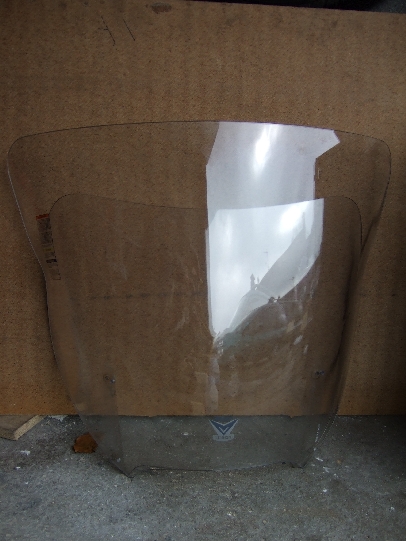

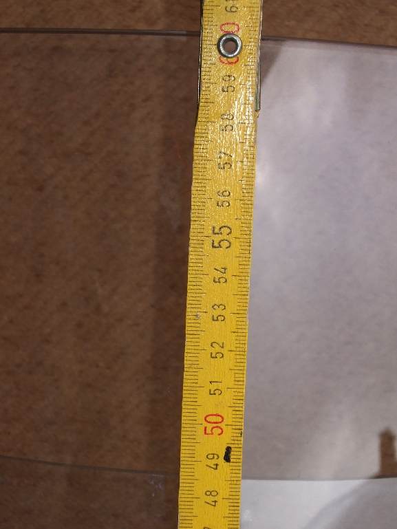

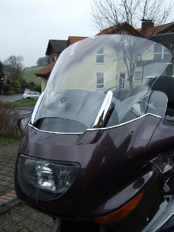

So hier habe ich ein paar Bilderchen. Sie ist ca.11,5 cm höher als die Alte und sieht dabei noch supi aus. Ich denk mir dass gerade im Bereich der Schulter sich die Verbreiterung optimal bemerkbar machen sollte, vor allem bei Regen.
Vorher war die Höhe bei der kleinen Scheibe eingefahren ca. 146 cm vom Boden aus gemessen. Voll ausgefahren 158 cm bis Boden.
Die V-Stream fängt bei ca. 158 cm an und geht voll ausgefahren bis 169 cm.
So morgen ist dann eine ausführliche Testfahrt, dann werde ich mal kurz dazu was posten.

So, erste Testfahrt beendet:
Wow, gleichmäßige Windverteilung, kein Rütteln mehr im Schulterbereich (Größe Fahrer 1,82 cm, Sitzbank um 2 cm erhöht), Helmgeräusche gleichmäßig.
Scheibe ganz unten: genug Luft für den Fahrer, gleichmäßige Helmanströmung. Scheibe ganz oben: typisches Unterdruckverhalten, Einstellungen für Landstraße: morgens bei der Saukälte (4°C) am Rhein 2/3 oben, hält gut die Zugluft komplett vom Körper weg (bei 70 bis 110 km/h), nur die Füße fühlten sich mit der Zeit etwas unterkühlt an
Konnte bei den Temperaturen auch mit aufgeklaptem Helm fahren, so bis 80 km/h tränten noch nicht mal die Augen.
Leichtes Spiegeln der Instrumente und der Abdeckung der Instrumente, stört nicht wirklich. Bei direkter Sonneneinstrahlung Spiegelung sichtbar aber auch hier nicht wirklich störend.
Absolut klarer Blick im Sichtbereich, nur ganz unten im Knickbereich in der Nähe der Halterungen Verzerrung sichtbar aber absolut nicht störend.
Auf der Autobahn: Scheibe bei 2/3. max. Geschwindigkeit nur noch 200km/h und Moped wirkte etwas nervös, vor allem bei langezogenen Kurven mit leichten Bodenwellen war Pendelverhalten festzustellen, bei der alten Scheibe nie beobachtet.
Scheibe dann auf 1/3 reduziert. Geschwindigkeit stieg auf 215 km/h, nur noch ganz selten eine Andeutung von Pendeleien. Windschutz im oberen Körperbereich supi, vor allem gleichmäßige Anströmung.
Bei 180 km/h ist wohl die beste Reisegeschwindigkeit erreicht. Läuft wie am Schnürchen.
Noch einen Tick besser rennt sie bei 160 km/h.
Autos die vorbeifahren (auch mit höheren Geschwindigkeiten) rupften lange nicht mehr so stark am Gefährt. Da heute wenig LKW auf der Bahn waren kann ich hier das Verhalten der Turbulenzen noch nicht beschrieben, ebenso das Verhalten bei Regen steht noch aus.
So dars wars fürs erste.
