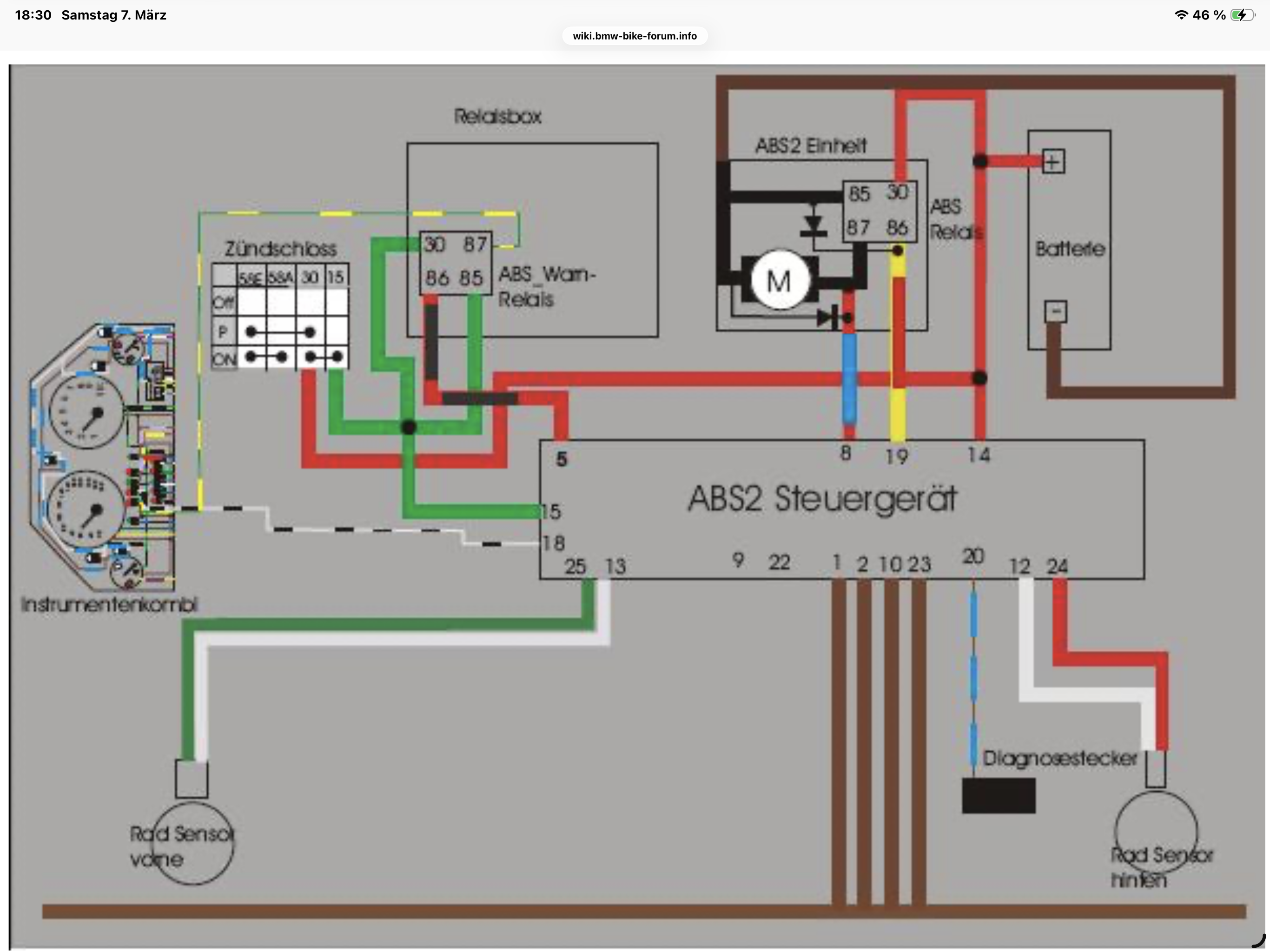

Wo hast Du diese Liste her, sie stimmt für ABS !! (1993 - 09/2002) nicht mit dem überein, was Gerd_ in seinem Powerboxer.de beschreibt. Und das ist zutreffend, zB. für meine 2000er 1150 GS.

@ Horstw- vielen Dank, werde ich nochmal abgleichen, hatte die im Netzt so gefunden, war ja so einfach
Joerg58kr hatte mir doch schon freundlicherweise alles gegeben.(nicht meine Liste)

@joerg58kr
Kann man meine falsche Liste – löschen oder durchstreichen. Danke, werde in Zukunft sorgfältiger sein.

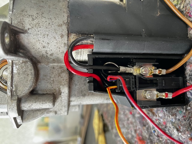

Hier ist das sog "Leistungsrelais" gemeint.Larsi hat geschrieben: 5. März 2026, 03:42 Ich würde mal dieses Relais erneuern:
https://www.powerboxer.de/bremsen/624-a ... ais-defekt
Sitzt seitlich am ABS unterm Tank und gibt's im Zubehör für unter 10 Euro.
Und das sitzt in dem schwarzen Kasten, an der Vorderfront des schiebbaren Einsatzes, an dem die dicken Anschlußkabel aus dem Kabelbaum angeschlossen sind.
Der Tausch ist recht einfach, aber evtl auch überflüssig.
Genau das ist der von mir erwähnte Trick, sowohl das Leistungsrelais als auch den eMotor des ABS zu testen.
Man nehme ...:
einen kleinen Haken o.ä. und ziehe den kleinen rechteckigen Stecker, mit dem die Steuerleitungen (rot/schwarz u gelb/rot) angeschlossen sind, waagrecht ab ...
Nun mit einer Prüfleitung mit Kroko-Klemmen (klein!) den rechten Pin in dem Kasten (der, wo zuvor die gelb/rote Leitung dran war, mit Batterie PLUS verbinden - Zündung kann AUS sein -
Diese beiden Anschlüsse steuern das Relais und das schaltet den Motorstrom durch. D.h., wenn auf diese Art der eMotor läuft, ist dieser ok und das Relais auch, denn wäre es defekt, würde der eMotor nicht laufen.
Insgesamt bitte mit echter Vorsicht hantieren, der Motoranschluß geht über den Kabelbaum direkt an die Batterie und hat keine Sicherung oder Schalter dazwischen!!! Im Zweifelsfall klemmt man die Batterie-Masse ab.
Im Bild zu sehen - steht auf dem Kopf ...

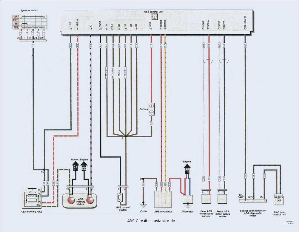

Die Belegung vom Blauen Stecker PIN 2 ist am Stecker ABS PIN 20 Durchgang geprüft
PIN 20 an Masse gelegt - Zündung an ABS linker Schalter oben im Cockpit gedrückt - keine Reaktion. ( ist die alte 11 mit dem Mittigen Tacho )

sollte mE Pin 21 sein, zähl nochmal nach.BMW2GESPANN hat geschrieben: 7. März 2026, 14:35 Die Belegung vom Blauen Stecker PIN 2 ist am Stecker ABS PIN 20 Durchgang geprüft
Der ABS-Knopf (GS) schließt Masse von Pin 21 auf Pin 10; wenn kein ABS-Knopf vorhanden, muss man Pin 21 extern an Masse legen, um Fehler löschen zu können.
Der Kabelbaumanschluß des ABS hat jede Menge Masseanschlüsse, da darf man sich nicht irreleiten lassen mit Durchgangsprüfungen, Masse ist Masse, egal an welchem Pin.

Ich habe das hier gefunden, PIN 20.
Werde das aber heute nochmal prüfen.

Nochmal geprüft - Blauer Stecker Kabel Brau/Blau PIN 2 geht auf ABS Stecker PIN 20 Kabel Braun /Blau.
(PIN 21 Schwarzes Kabel)
BMW2GESPANN
- Beiträge: 95
- Registriert: 2. August 2022, 19:16
Re: ABS blinkt
PIN 21 Schwarzes Kabel sollte demnach nach ABS Schalter im Cockpit Schwarzes Kabel gehen.
Da habe ich kein Durchgang messen können.

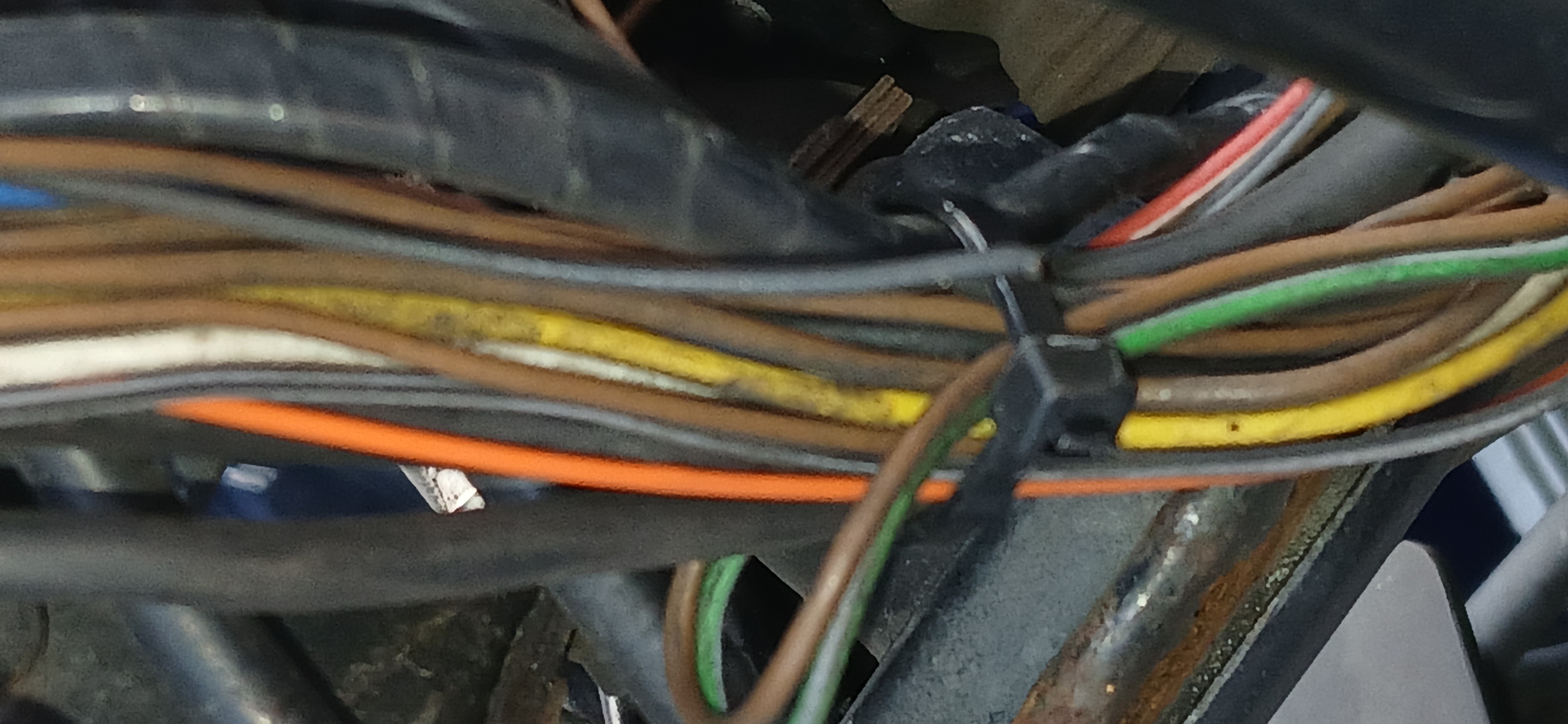

Kein Durchgang gemessen, Kabelbruch direkt unter der Klemme.
(ja ein *S----ß* Kabelbaum von BMW, die Gummihülle löst sich immer mehr auf)
