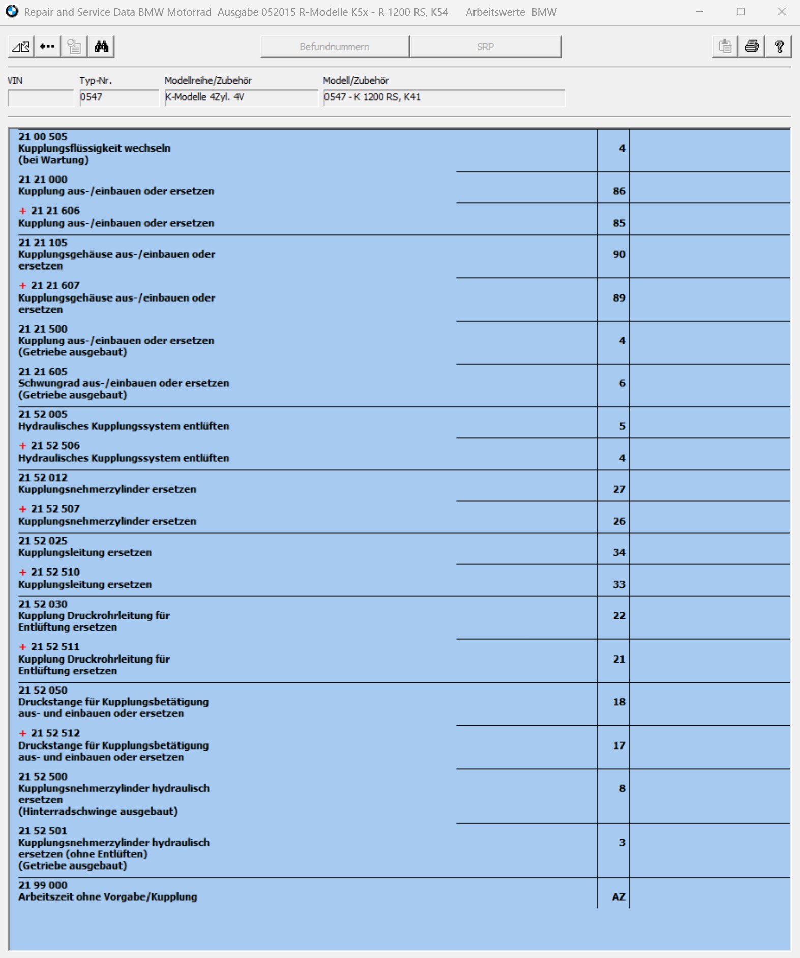

Frage in die Runde, was würdet ihr veranschlagen für einen Kupplungstausch? Nur die Arbeitszeit.
K1200RS aus 2000. Selbst verbastelt
- K1200RS Gespann
- Beiträge: 1522
- Wohnort: Wehretal
Re: Tausch Kupplung?
Glaube es sind 93 AW. Je nach AW 5 oder 6Min pro AW etwa 8 bis 9.5 Std

- Beiträge: 5329
Wenn du es genau wissen willst:
Ein Arbeitswert sind 5 min.
. Plus natürlich Zusatzarbeiten, wenn ein Simmerring getauscht werden soll oder ein KNZ, Lima, etc. plus Material
Eine ungeübte freie Werkstatt kalkuliert evtl. mit anderen Stundensätzen, aber auch anderen Arbeitszeiten, muss daher nicht günstiger sein, kann aber. Ein Hobbbyschrauber schafft es i.d.R. nicht in dieser Zeit, sollte eher Faktor 2 oder 3 ansetzen. Dazu gute (Vor-)Planung, eine freie Werkstatt, ausreichend Werkzeug auch das richtige, notwendige! Also nix für den Samstagvormittag aud dem Garagenvorplatz, wenn zudem ein Gewitter droht

Mit Zusatzarbeiten bist du beim 12er Boxer auch bei knapp 70AW.....joerg58kr hat geschrieben: 10. Juni 2025, 13:11 Wenn du es genau wissen willst:
Eine ungeübte freie Werkstatt kalkuliert evtl. mit anderen Stundensätzen, aber auch anderen Arbeitszeiten, muss daher nicht günstiger sein, kann aber. Ein Hobbbyschrauber schafft es i.d.R. nicht in dieser Zeit, sollte eher Faktor 2 oder 3 ansetzen. Dazu gute (Vor-)Planung, eine freie Werkstatt, ausreichend Werkzeug auch das richtige, notwendige! Also nix für den Samstagvormittag aud dem Garagenvorplatz, wenn zudem ein Gewitter droht![]()
Dichtring NW bei der 12er 90AW....also (keine) 2 Std. mehr...wenn es daran scheitert, dann ist Motorradfahren das falsche Hobby.
Bei den 90 AW hast du eigentlich alles mit dabei, ausser noch das Entlüften vom Nehmerzylinder.
