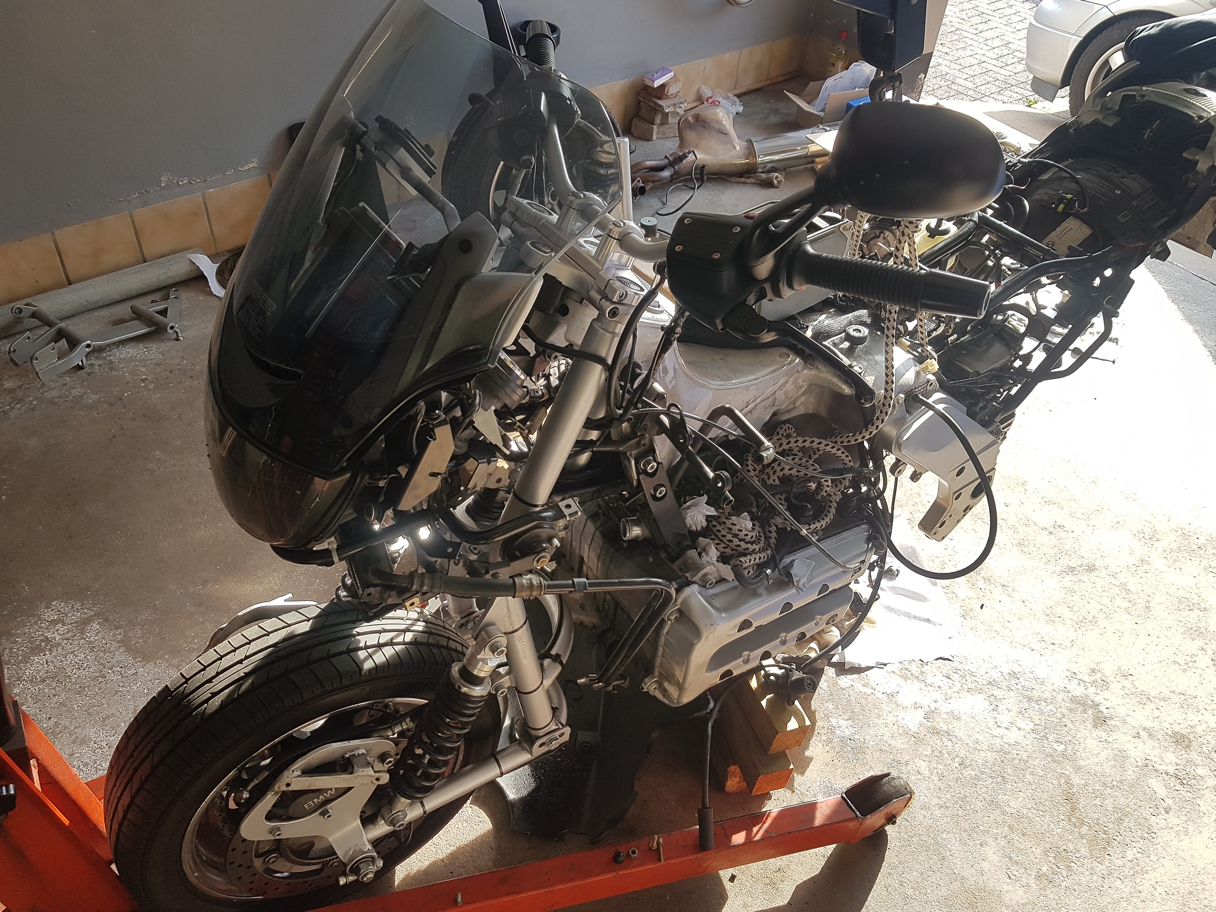

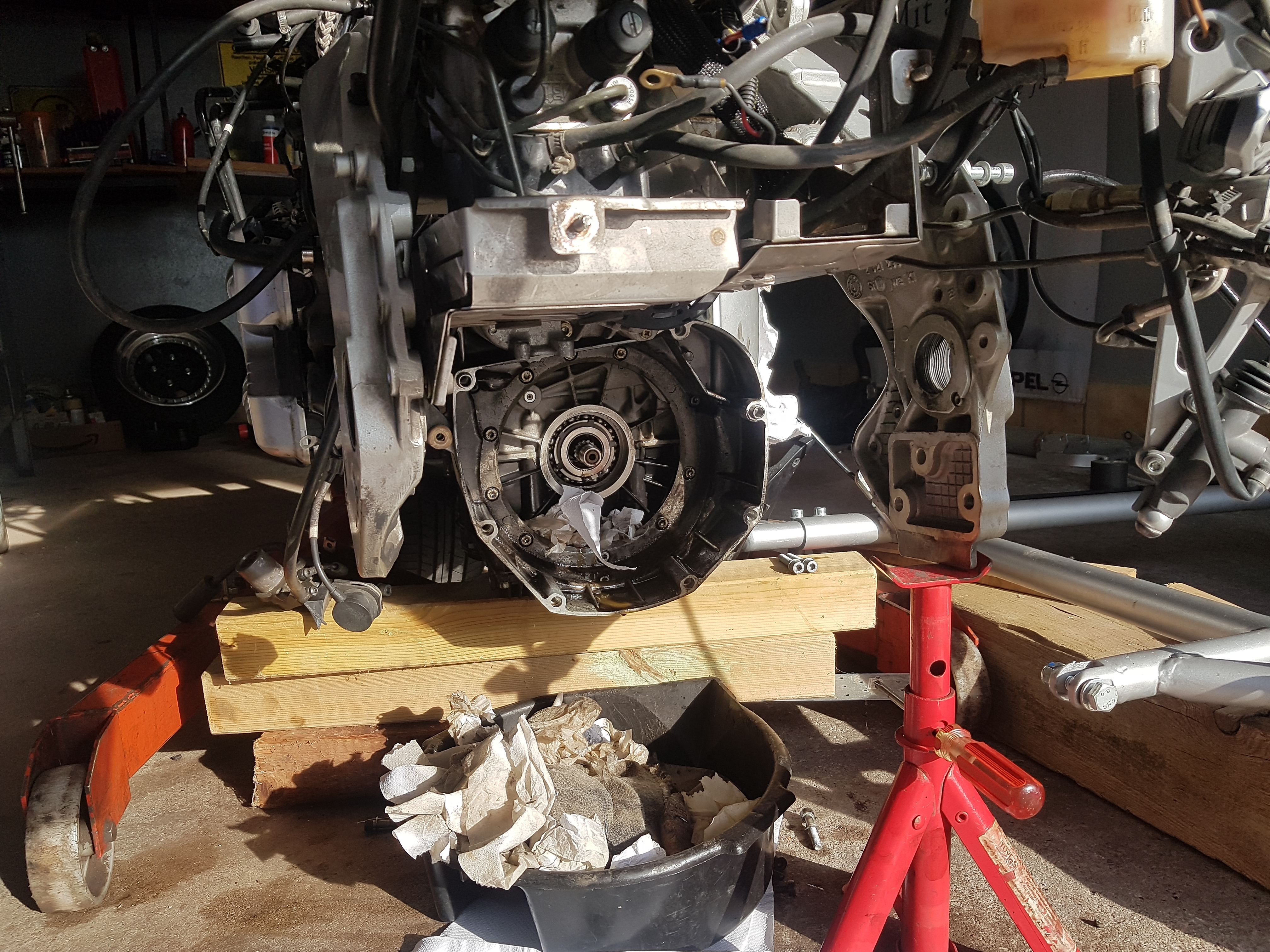

Moin Michael,
habe das Ganze gerade hinter mir. Schuld war der undichte Kupplungsnehmerzylinder.
In Eigenleistung repariert, siehe mein Thread dazu. Jetzt brummt sie wieder!
Die Teilekosten sind überschaubar. Bei wir waren es ca. 350,- Ocken.
Arbeitszeit in Summe ca. 3 Tage á 8h (habe es zum 1. Mal gemacht), beim 2. Mal geht's schneller!
In einer Werkstatt wird das auf Grund der extrem reparaturunfreundlichen Konstruktion wohl immer 4-stellig werden, daher ist die Reparatur angesichts des Zeitwerts m.E. nach nur in Eigenleistung noch wirtschaftlich darstellbar. Und das auch nur, wenn das I-ABS noch gut ist.
Falls du Hilfe zur Eigenleistung brauchst, melde dich mal per PN.
