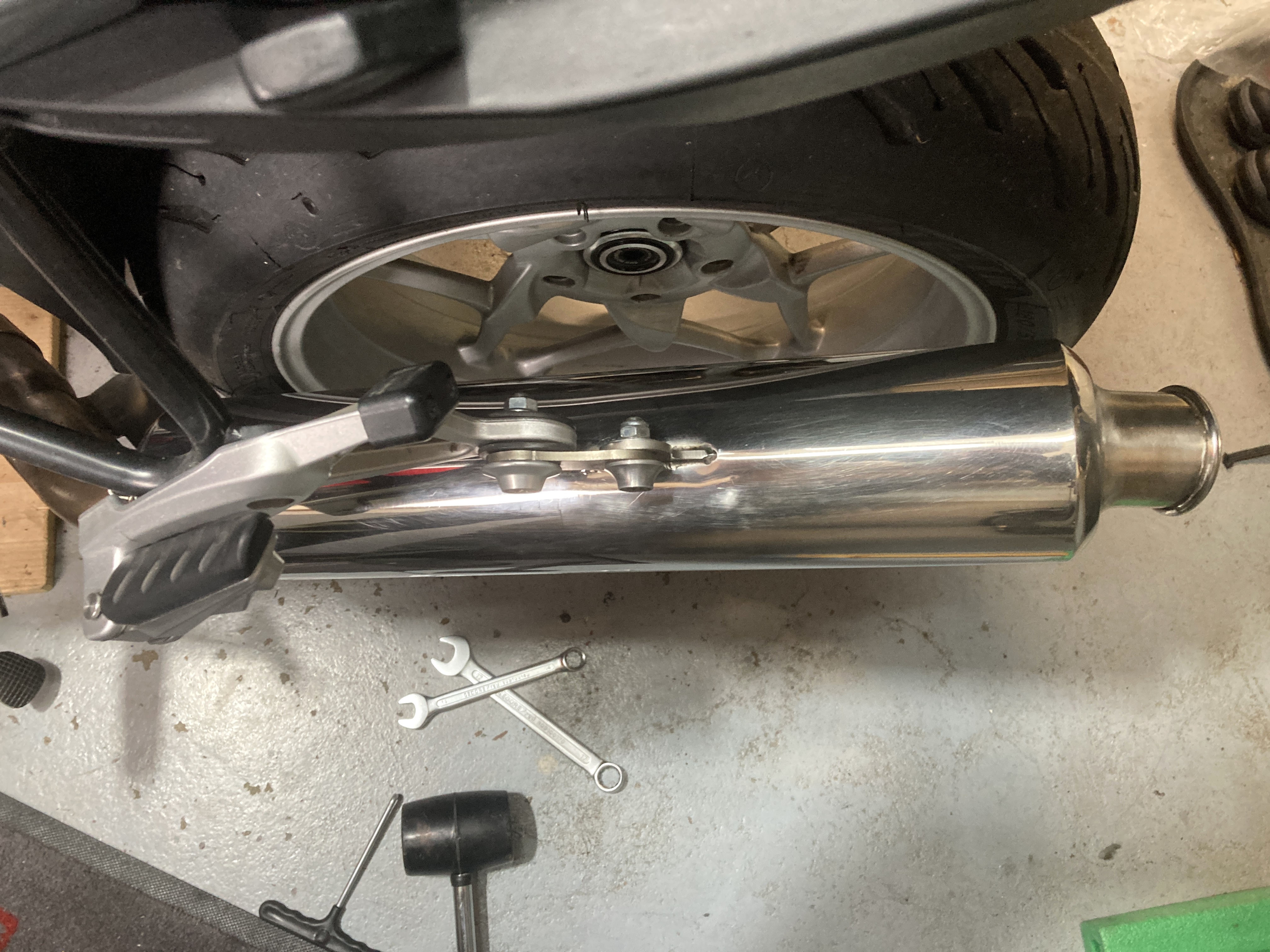

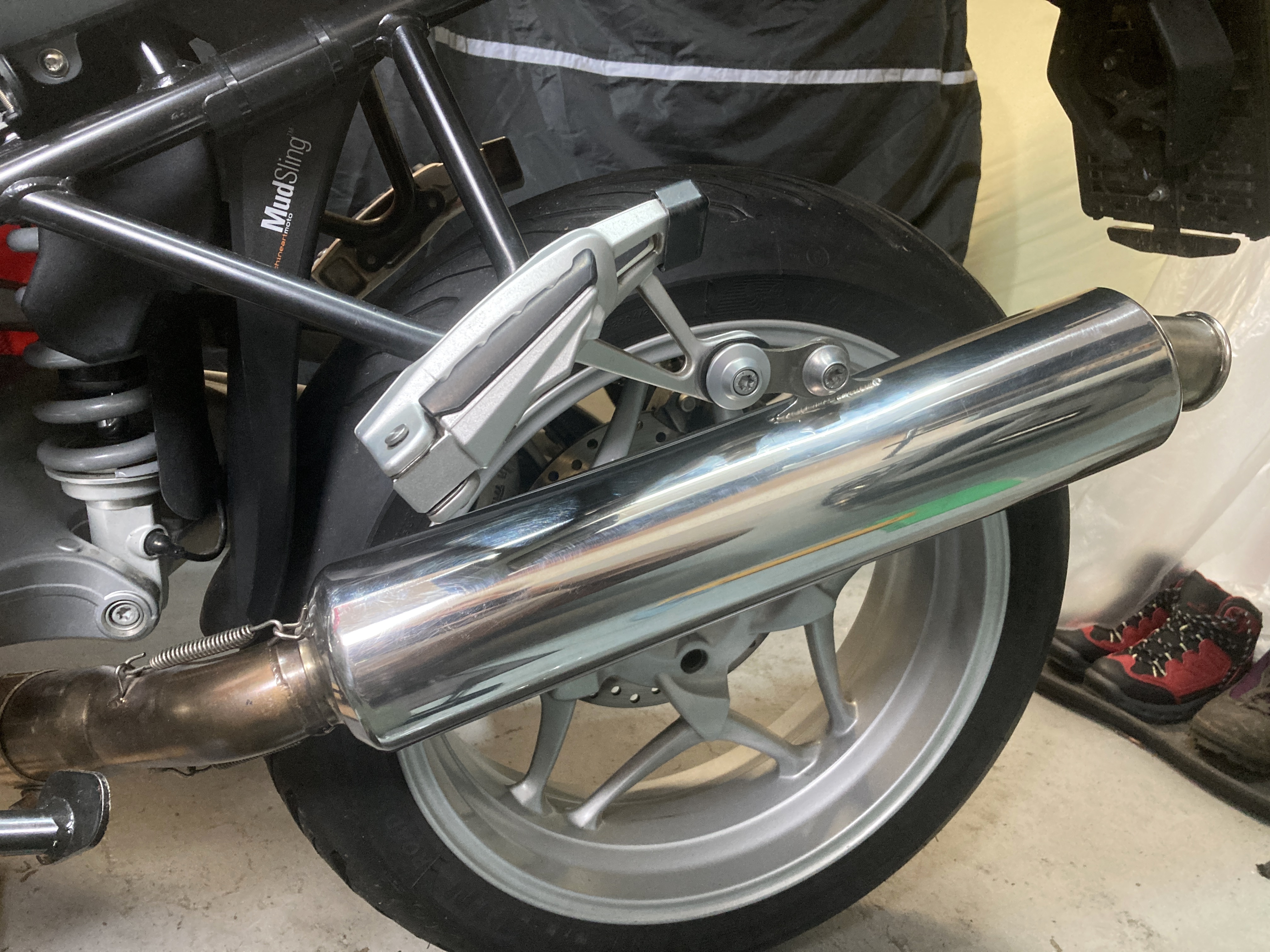

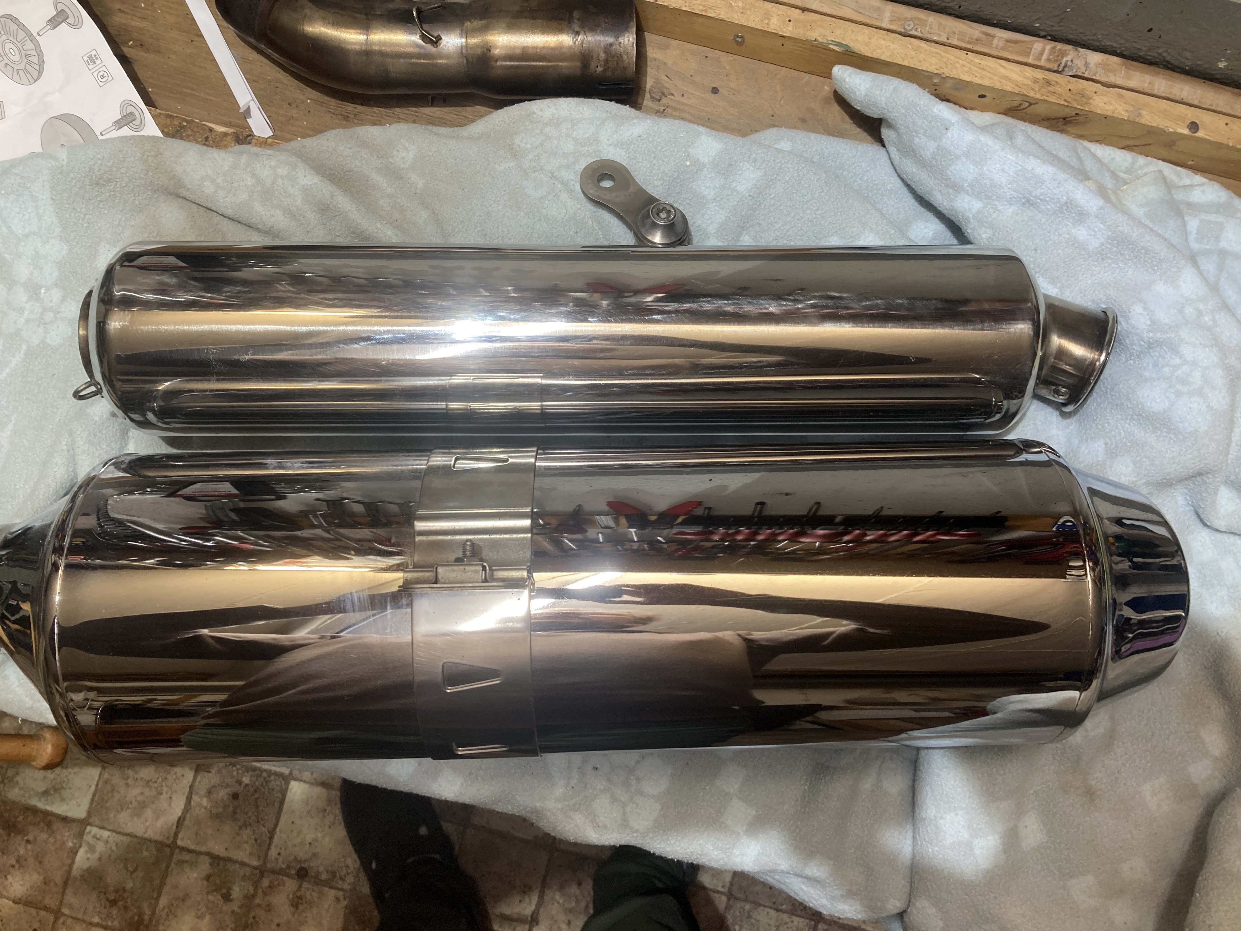

Ich habe den Hattech ESD inzwischen montiert, die Passform ist sehr gut. Die Vermutung, dass das Teil für die K27 passt, sieht man auch darin bestätigt, dass das Prallstück für den Hauptständer an der exakt richtigen Stelle sitzt.
M.E. sieht es gut aus, allein schon, weil das Volumen des ESD nur halb so groß ist, wie beim Originalteil. (Siehe auch Fotos anbei).
