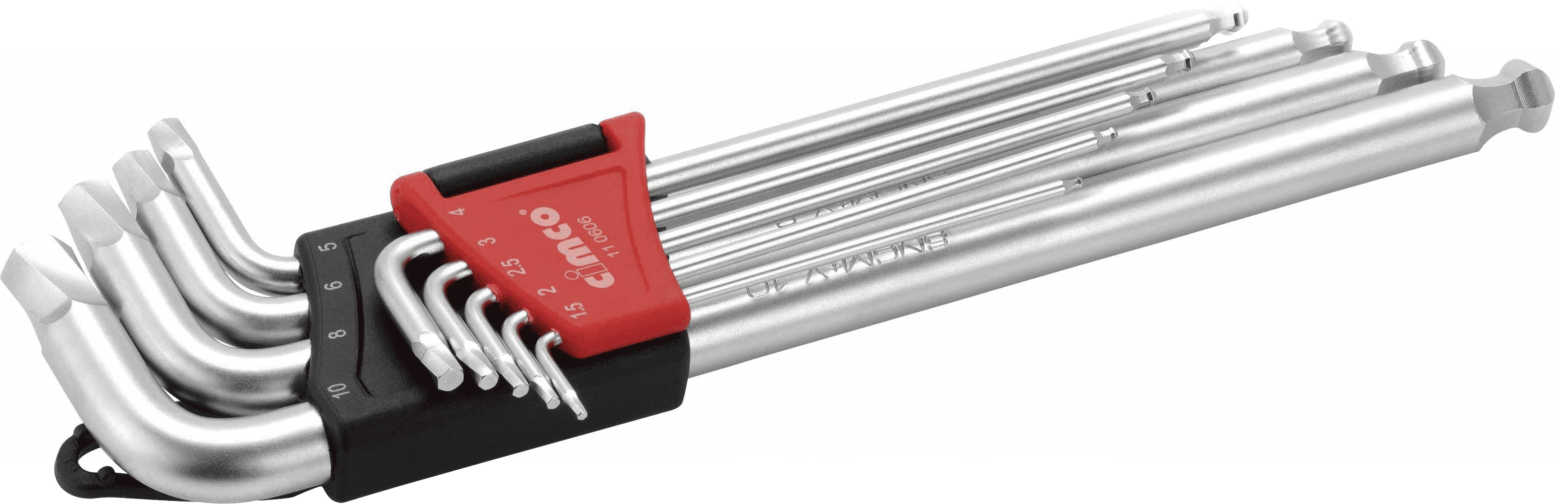

hiermit hat es dann wunderbar geklappt.RS1100 hat geschrieben: 3. April 2022, 10:16 Wenn Torx nicht hilft, passende Schraube stumpf mit Schweißpunkten draufsetzen.

Re: Rechter Zylinder klackert laut.
Interessant, wie nennt sich das Instrument?
- R850scrambleR
- Beiträge: 2209
- Mopped(s): R850scrambleR
- Wohnort: scrambler-city.ffm
Produktinformationen "Cimco 110606 Sechskant-Stiftschlüssel-Satz SPEZIAL, 9-teilig":
Sechskant-Stiftschlüssel-Satz SPEZIAL, 9-teilig, mit den Schlüsselgrößen SW 1,5 - SW 2 - SW 2,5 - SW 3 - SW 4 - SW 5 - SW 6 - SW 8 - SW 10 mm, extra lange Klinge mit Kugelkopf, aus durchgehärtetem S2-Spezialstahl, polierte, hart verchromte Oberfläche, in praktischem Kunststoffhalter mit Gürtelclip. Die Besonderheit: Mit Hilfe der speziellen Schlüsselform können selbst beschädigte (rund-gedrehte) Innen-Sechskant-Schrauben gelöst werden (nicht an der Kugelkopf-Seite).
Einen einprägsamen Namen (außer "Spezial") hat das Produkt anscheinend nicht.

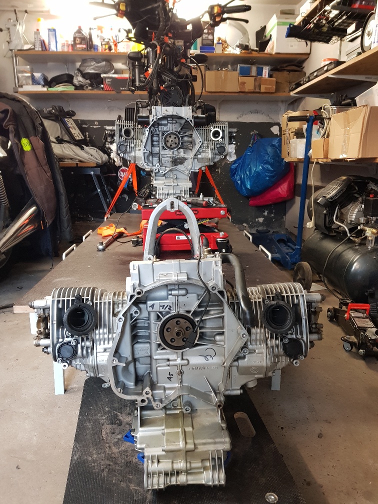

Update:
Motor getauscht. ATM hat nur 26tKm gelaufen, Foto anbei.
Alles wieder akkurat zusammengebaut und keine Schrauben über gehabt. Voreinstellungen passten soweit.
Ein Knopfdruck, Maschine läuft.
