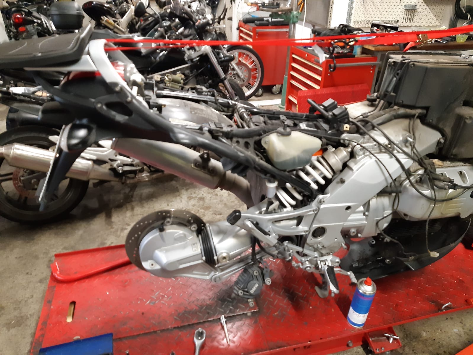

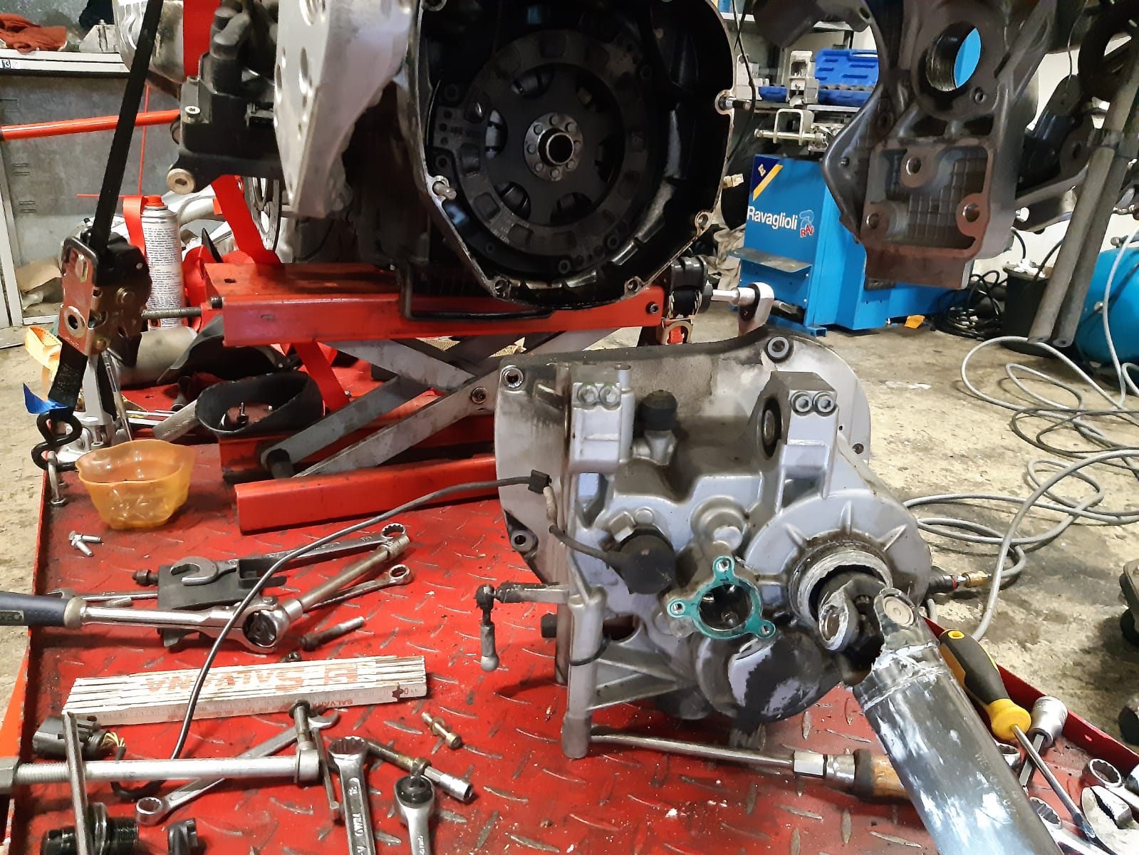

wollte nur vermelden das sie wieder ganz ist und läuft. Wie ich am Anfang sagte. Auch ich hatte vorher Bilder von anderen gesehen und diese hielten mich davon ab es selber zu machen. Während der Reparatur war ich natürlich auch mal hin und habe mir das Schauspiel angeschaut. Ich hatte eine für mich weise Entscheidung getroffen. Dafür hatte ich dann aber auch den Schrauber meines Vertrauens gefunden und der hatte das nötige Equipment und das Fachwissen. Wer wissen möchte wo ich habe machen lassen, der möge mich kontaktieren. Dann über PN. Auf jeden Fall bin ich jetzt wieder ein glücklicher Mensch. Komplett neue Kupplung von Sachs, startverstärkte Batterie, Luftfilter, alle Flüssigkeiten und ein paar Kleinigkeiten. Das gibt ein gutes Gefühl. Jo, war ne Stange Geld, aber auf jeden Fall um Längen günstiger als beim Freundlichen. Das es nicht umsonst ist ist ja klar. Gute Arbeit muss bezahlt werden. Und es war viel Arbeit. Da war ja fast alles auseinander.
Was mich am meisten begeistert hat. Es war eine Selbsthilfewerkstatt in der man aber auch machen lassen kann. Und da kommen unheimlich viele Leute zusammen mit unheimlich viel Erfahrung. Und die kommt allen dort zu Gute. Es war auch immer heißer Kaffee da und man konnte sich nett unterhalten ohne das dort solch Unerfahrenen runtergemacht werden. Mopedfahrer sind halt eine eigene Sorte von Mensch. Vielleicht sollten wir alle Motorrad fahren. Dann wäre die Welt vielleicht ein wenig besser.
