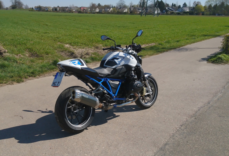

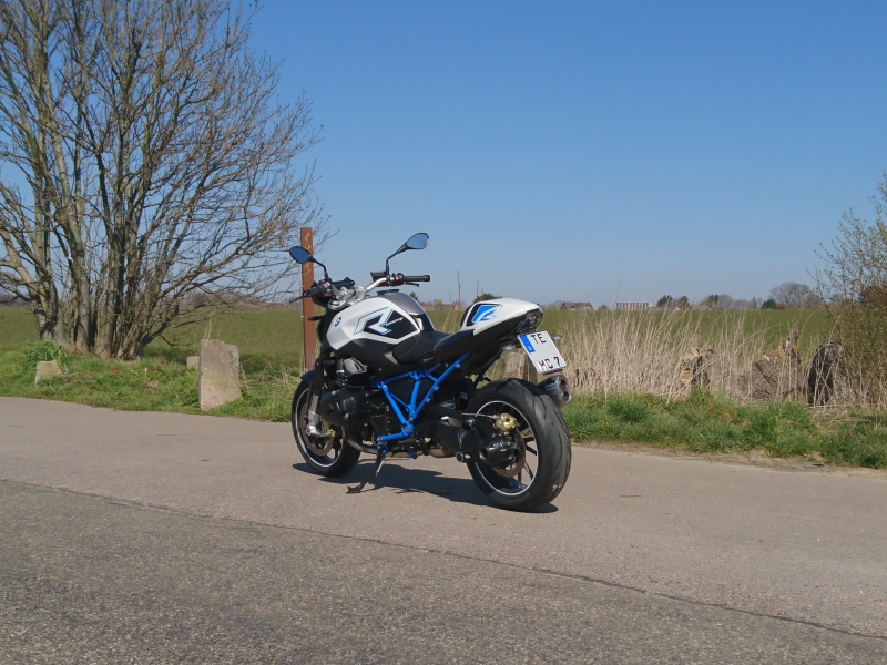

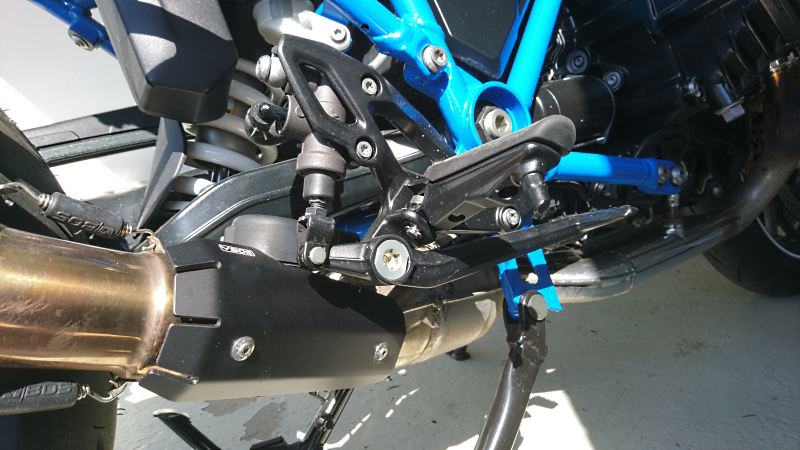

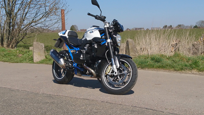

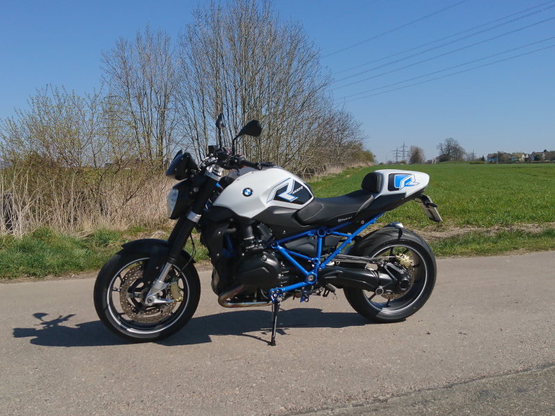

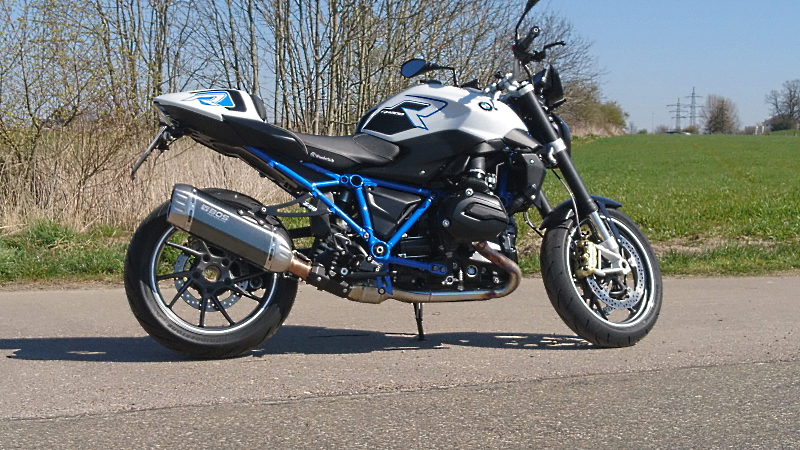

KalleWattCux hat geschrieben: 1. April 2020, 16:22 Hallo,
aus der Perspektive paßt es, erinnert an Suzuki.
Gibt es da noch mehr Fotos ?
Gruß Kalle
Hier noch ein paar Bilder vom Höcker....

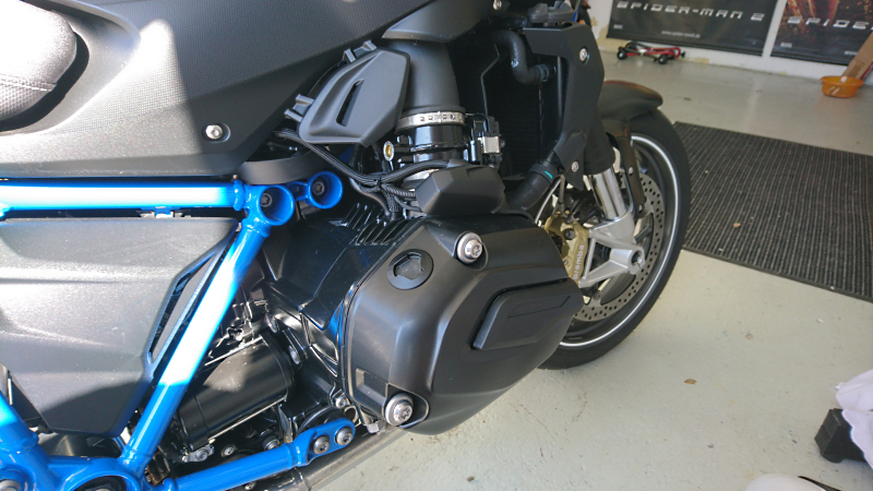

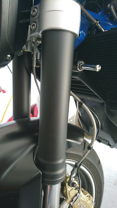

Hallo Dynamick, wie hast Du die Gabel geschwaerzt?
Beste Gruesse
Pingo
Kelly_12
Beiträge: 107
Registriert: 27. Oktober 2017, 09:24
Mopped(s): R 1250 R HP
Wohnort: Ammerndorf
Re: Soziusabdeckung -bitte um Meinungen
#33 Beitrag von Kelly_12 »
Schaut Klasse aus Dynamic, gefällt mir!
Gruß,
Kelly
Dynamick
Beiträge: 305
Registriert: 15. November 2017, 06:48
#34 Beitrag von Dynamick »
Die Gabel ist foliert, Rasten, Lampenhalter und Ventildeckel sind gepulvert, Lampenrahmen lackiert.. Gabelbrücken wollte ich nicht ausbauen.

Sieht extrem geil aus

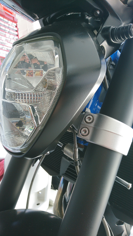

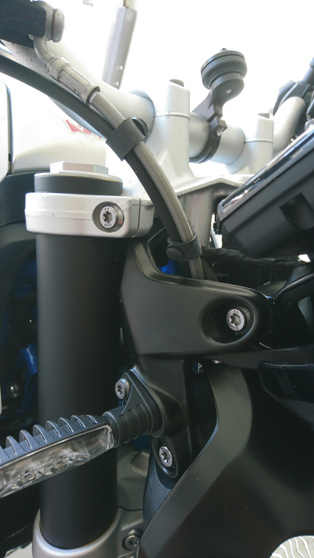

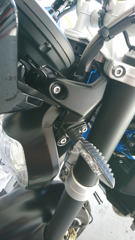

Dynamick hat geschrieben: 5. April 2020, 18:33 Die Gabel ist foliert, Rasten, Lampenhalter und Ventildeckel sind gepulvert, Lampenrahmen lackiert.. Gabelbrücken wollte ich nicht ausbauen.
Sieht das Gabelfolieren auch aus der Nähe gut aus ?
Kannst du bitte Bilder machen.
War die Gabel Gold oder Silber ?
Mich stört das Gold sehr, aber nicht so dass ich die Gabel ausbauen will !!!
Dynamick
Beiträge: 305
#38 Beitrag von Dynamick »
Danke erstmal, freut mich, das sie euch gefällt.
Die Gabel war Gold, hab sie vom Fachmann im eingabauten Zustand folieren lassen und ist echt sehr gut geworden.
Bilder mache ich nachher.
Dynamick
Beiträge: 305
#39 Beitrag von Dynamick »

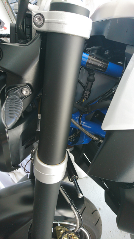

Hier die Bilder.
Dynamick
Beiträge: 305
#40 Beitrag von Dynamick »
und noch zwei.
yy-zz
Beiträge: 623
Wohnort: Bodensee
#41 Beitrag von yy-zz »
Echt gut gemacht.
Die professionellen die ich gefragt habe, wollen es nicht machen.
Ich würde mein in Chrom machen lassen.
Gefällt mir besser.
Darf man fragen was du bezahlt hast ?

100,- Euro für die Gabel

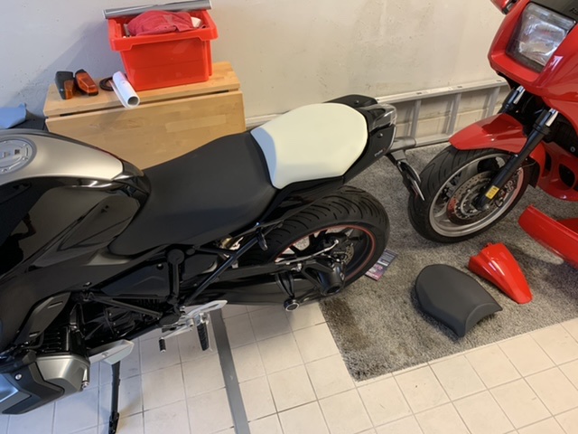

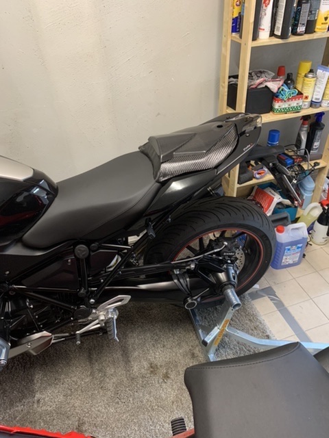

Wollte mal einen Zwischenstand zeigen.
Ordentlich abgeformt, zurecht geschliffen, grundiert und auf Grundplatte montiert.
Morgen wird noch in blackstorm metallic lackiert, ggf noch Zierstreifen in rot und ein BMW Propeller.
Carbonoptik wollte ich nicht, daher die geplante Lackierung der Carbonabdeckung.
Ist halt „nur“ die Optik des Originalsitzbrötchens.
Vielleicht mache ich bei Gelegenheit doch noch einen Höcker daraus.

.... gefällt mir ! Man könnte den vorderen Rand der Abdeckung steiler ausführen, dann wäre der Halt und die Optik besser, ist natürlich Geschmackssache.
Gruß Kalle

Sieht top aus. Kannst Du die Abdeckung nicht einfach ueber das Sitzpolster stuelpen? Das war doch die Urform. Natuerlich ist das mit extra Bodenplatte elegance. Vielleicht koenntest Du die benutzten Materialien( Bezugsquellen) und die einzelnen Arbeitsschritte , wie Du die Abdeckung geformt hast, einmal auflisten? Quasi als Bastelanleitung. Falls nicht, waete zwar schade, aber auch kein Problem.
Weiterhin viel Erfolg beim Umsetzen der Ideen.

Dynamick hat geschrieben: 5. April 2020, 16:35 Hier noch ein paar Bilder vom Höcker....
Alles prima nur das blau wäre nicht meins 8)
Eine Frage zum BOS. Den gibt's grad für 500 im Angebot. Lohnt der sich, klingt er viel besser?

Michael1975 hat geschrieben: 8. April 2020, 20:17 Wollte mal einen Zwischenstand zeigen.
Auf jeden Fall gefälliger als die erste Version.
Weissblau hat geschrieben: 31. März 2020, 11:05 Mir ist diese Abdeckung zu zerklüftet, kantig.
Passt nicht zum Tank; passt gar nicht.
