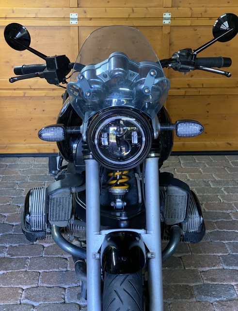

Ich habe LED-Scheinwerfer gekauft.
Die Fotos sind zwar nicht aussagekräftig aber ist schon heller, wenn ich bei Nacht fahre.

Also zusätzliche? Wie befestigt und einzuschalten?
Was kostet das und hat´s eine ABE?
Hatte mich nach Haltern umgesehen für die Montage unter dem Scheinwerfer, zwischen den Gabeln, Problem bei meiner 1100RS ist der knappe Lenkerplatz, wo ich einen Schalter montieren könnte. Einbinden in die Lichtelektronik wäre am besten, da fehlt mir das knowhow, aber ich bleibe dran am Thema, aktive Sicherheit für wenig Geld könnte mich überzeugen.

Ist das 1. Bild mit eingeschalteter normaler Beleuchtung? Mich würde der Unterschied zwischen alter und neuer LED Beleuchtung interessieren.

Hauptscheinwerfer im Austausch mit neuem Lampentopf. Kostet 120€ ohne und 160€ mit Gehäuse.RS259-black hat geschrieben: 24. März 2020, 07:01 Also zusätzliche? Wie befestigt und einzuschalten?
Das Ganze hat eine E9-Nummer und muss daher nicht abgenommen oder eingetragen werden.
DOT SAE E9 HCR-PL-E9-00.1235

Das erste Bild ist ohne Beleuchtung und das zweite Bild dann mit.CDDIETER hat geschrieben: 24. März 2020, 08:35 Hallo,
Vorher/nachher Bilder habe ich leider nicht.
Für mich war eher wichtiger besser gesehen zu werden, aber bei Nacht ist die Strasse schon heller ausgeleuchtet.
Links und rechts im Scheinwerfer sind noch Extra-LED‘s um die Seiten am Strassenrand besser auszuleuchten.
Ansonsten hätte man nur den hellen Bereich vor dem Moped.
In irgendeinem Forum gibt es aber diese Diskussion schon und da sind auch mehr Bilder gemacht worden.
