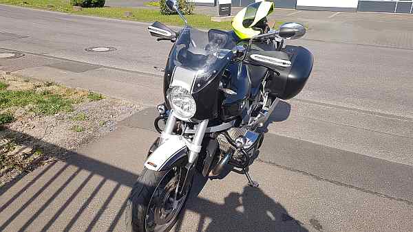

Ich habe den Led Einsatz in den original Scheinwerfern Gehäuse gepackt, dazu habe ich die gerissen original Einsatz aufgeschnitten und den LED Einsatz eingeklebt. So hat man immer noch die Möglichkeit auf den Original Scheinwerfersatz zurück zu bauen ohne große Mühen und man behält die Originale Scheinwerferhöhe bei.

Re: LED Scheinwerfer R1200R 2010-2014
Hallo R1200R Lu,
Leider kann ich dir Bilder nicht sehen. Kannst du die nochmal senden?
Gruß Oliver
R1200R (2013)
R1200R (2013)
So sollte es klappen. Ich hatte sie bereits in 18 umgebaut. Für mich war es wichtig sie auch wieder in den original Zustand bringen zu können, deshalb hatte ich mich für das aufschneiden eines alten Reflektor entschieden und einen dann noch einen alten Lampenkabelbaum angepasst. So hielten sich die Kosten im Rahmen, war dann lediglich LED Einsatz 7", kaputten Lampeneinsatz, der kleine Kabelbaum in der Lampe, Karosseriekleber und Widerstände damit keine Fehlermeldung auftauchen. [IMG]//uploads.tapatalk-cdn.com/202005 ... 0deb64.jpg[/IMG][IMG]//uploads.tapatalk-cdn.com/202005 ... 36d665.jpg[/IMG][IMG]//uploads.tapatalk-cdn.com/202005 ... 81a233.jpg[/IMG]
Gesendet von meinem SM-G973F mit Tapatalk
Sieht sehr gut aus. Sieht nach einem 8700 EVO aus, richtig. Bei mir wird es aber wahrscheinlich etwas schwieriger, weil ich die Trophy Verkleidung noch davor habe. Und die ist für den 7,8" Lampentopf der R1200R dimensioniert. Irgendwie muss ich dann den Spalt noch zu bekommen. Wie viel Ohm mit welcher Belastbarkeit hast du vorgeschaltet?
Gruß Oliver
R1200R (2013)
R1200R (2013)
Der Scheinwerfer ist 7" und ist auch in dem originalen Gehäuse. Der Klarglaseinsatz hat eine Kante und davor habe ich die Scheibe mit einem Dremel aufgeschnitten. Ich habe mal die Position mit dem Schlüssel angehalten, wo ich mich rangetastet hatte. Nachdem raustrennen, hatte ich quasi nur einen Ring ,mit der oberen Halterung, die man halt braucht.
Die Verkleidung spielt dabei keine Rolle. [IMG]//uploads.tapatalk-cdn.com/202005 ... 59a448.jpg[/IMG][IMG]//uploads.tapatalk-cdn.com/202005 ... b8c567.jpg[/IMG][IMG]//uploads.tapatalk-cdn.com/202005 ... 873587.jpg[/IMG][IMG]//uploads.tapatalk-cdn.com/202005 ... dbeefc.jpg[/IMG][IMG]//uploads.tapatalk-cdn.com/202005 ... 195630.jpg[/IMG][IMG]//uploads.tapatalk-cdn.com/202005 ... d8d395.jpg[/IMG]
Hier habe ich noch einmal ausgebaut.
Ich habe einen 50 Watt und einen 5 Watt Widerstand mit verbaut. Der kleine für das ehemalige Standlicht. [IMG]//uploads.tapatalk-cdn.com/202005 ... 75eff7.jpg[/IMG][IMG]//uploads.tapatalk-cdn.com/202005 ... 19d507.jpg[/IMG]
Danke für die Bilder. Wofür hast du denn einen 50W Widerstand verbaut?
Gruß Oliver
R1200R (2013)
R1200R (2013)
Für das Abblendlicht, da es nur mit, ich meine 30Watt ausgelegt ist und bevor der Bordcomputer meckert, ist er dazwischen. Hatte selbst seinerzeit auch darüber gelesen gehabt. Zu den Bildern, die hatte ich im Netz gefunden für diese Art von Umbau. [IMG]//uploads.tapatalk-cdn.com/202005 ... 348a4f.jpg[/IMG][IMG]//uploads.tapatalk-cdn.com/202005 ... 369c6f.jpg[/IMG][IMG]//uploads.tapatalk-cdn.com/202005 ... cc7f7e.jpg[/IMG]
