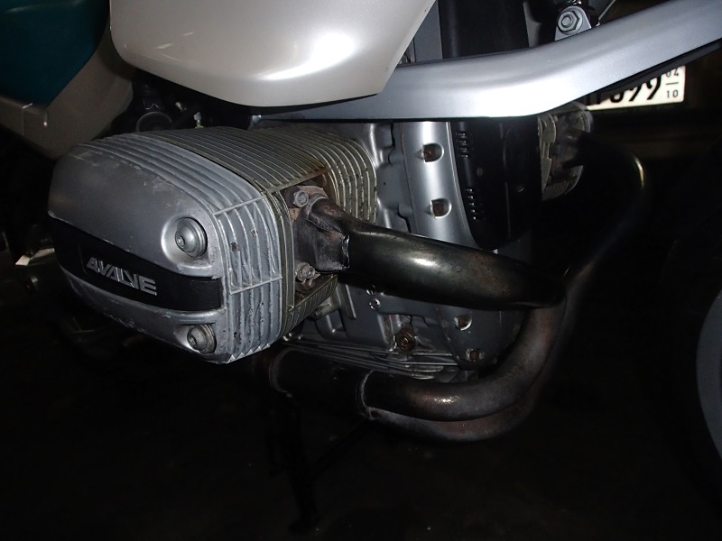

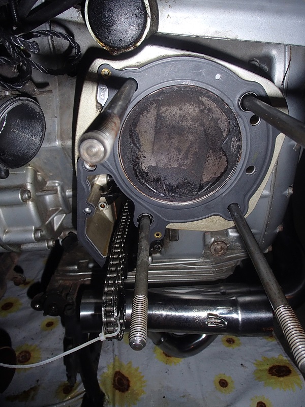

bei meiner R1100RS wars die Zyl.-Kopfdichtung. Hab gleich beide Seiten gemacht und einen Edelstahlkrümmer SRS4 von Hornig/Siebenrock angeschraubt

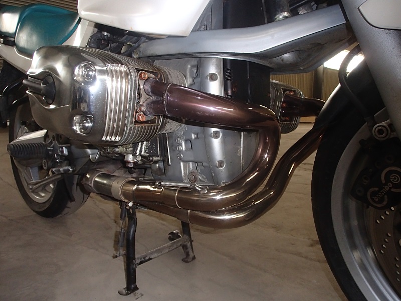

weiter:..... Vorsicht beim Kopfdichtungswechsel : unbedingt Kettenrad mit Steuerkette per Kabelbinder fixieren. Kettenrad kann sonst in den Motor fallen und Steuerzeiten müssen ja unverändert bleiben.
Nach 1000km unbedingt Kopfschrauben nachziehen. Mehrlagige Dichtung setzt sich. Sonst droht neuer Durchbläser.
SRS4 Krümmer ist besser und billiger als das Original :
- Originalkrümmer 530 Euro, SRS4 Edelstahl-Krümmer 380Euro inkl.MWST.
- größerer Rohrdurchmesser (evt. minimale Mehrleistung; vollmundige 10 PS dazu werden versprochen - ist mir egal, weil schnell genug von Haus aus )
- wesentlich leichtere Mon-/Demontage weil 3-teilig : 2 Einzelkrümmer + Sammler /Federbefestigung
- Edelstahl statt verchromtem Stahl (alter Krümmer war unputzbar versaut. Wird von Vorderrad mit Schmutz und Regenwasser verdreckt - I-i-t nenene)
Und noch 2 Bilder von unterwegs mit der "Grünen Hexe" mit verchromten Zyl.-Kopfdeckeln und neuem Powerkrümmer.

kleiner Nachtrag :
die 2 Auslassports der Zyl.-Köpfe sind ölgekühlt. Das ist wohl die Haupt-Ursache für siffende Kopfdichtungen und den Geruch nach verbranntem Öl.
Hohe thermische Belastungen an dieser speziellen Stelle zwingen die Dichtung zu Höchstleistungen mit den bekannten Folgen : Undichtheit.
Während der Zylinder ohne Kompressionsverluste weiterarbeitet, sifft halt das Öl im Bereich der 2 Löcher (s.o. - Bild der Zyl.-Kopf-Demontage ) heraus.
Für mich war "Schluss mit lustig", als das Sifföl das Leder meiner geliebten Alpinestars von 1976 angriff.
