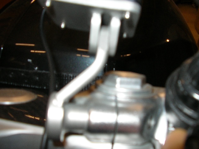

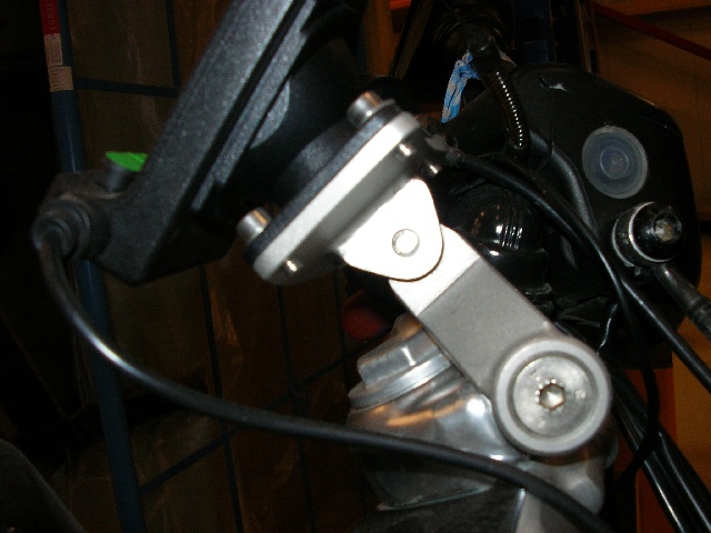

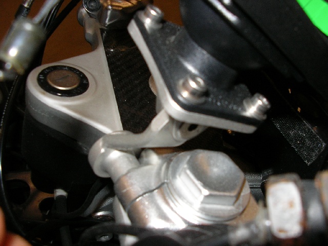

Hier ist meine ehem. Lösung: einfach die Lenkerklemmschraube durch eine lange Schraube mit einem 12mm-Rohrstück ersetzen. Daran gewünschte Halterung anschrauben. In der gezeigten Version werden die Instrumente nicht verdeckt.
TB

Re: Navi Montage an einer K1200rs
#40 Beitrag von Peter »
hi

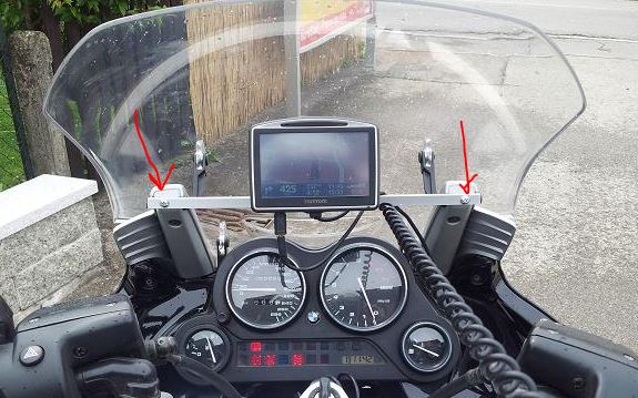

welche schrauben sind das?
und woran sind die fest?
halten die entsprechende vibrationen und belastungen aus?
gruß
peter
barbarossa62
Beiträge: 172
Registriert: 8. September 2014, 18:15
Mopped(s): K1200GT, R1100S & R850R
Re: Navi-Halterung an K 1200 RS 2002
#41 Beitrag von barbarossa62 »
Dürften nur im Kunststoff der Verkleidung eingeschraubt sein, oder evtl. mit Gegenmutter.
Ob das hält? Ich weiss nicht, auf tschechischen Strassen wohl eher nicht sehr lange.

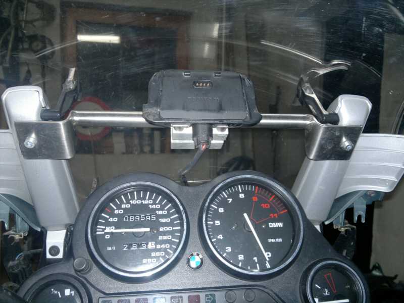

Bei mir sieht das Ganze so aus,
die Strebe ist aus Edelstaht gefertigt und die Halterung für die TomTom-Aktivhalterung ist aus Alu gefräst.
Behindert weder die Sicht auf die Armaturen noch auf die Strasse, und auch nicht über 200. :-)
