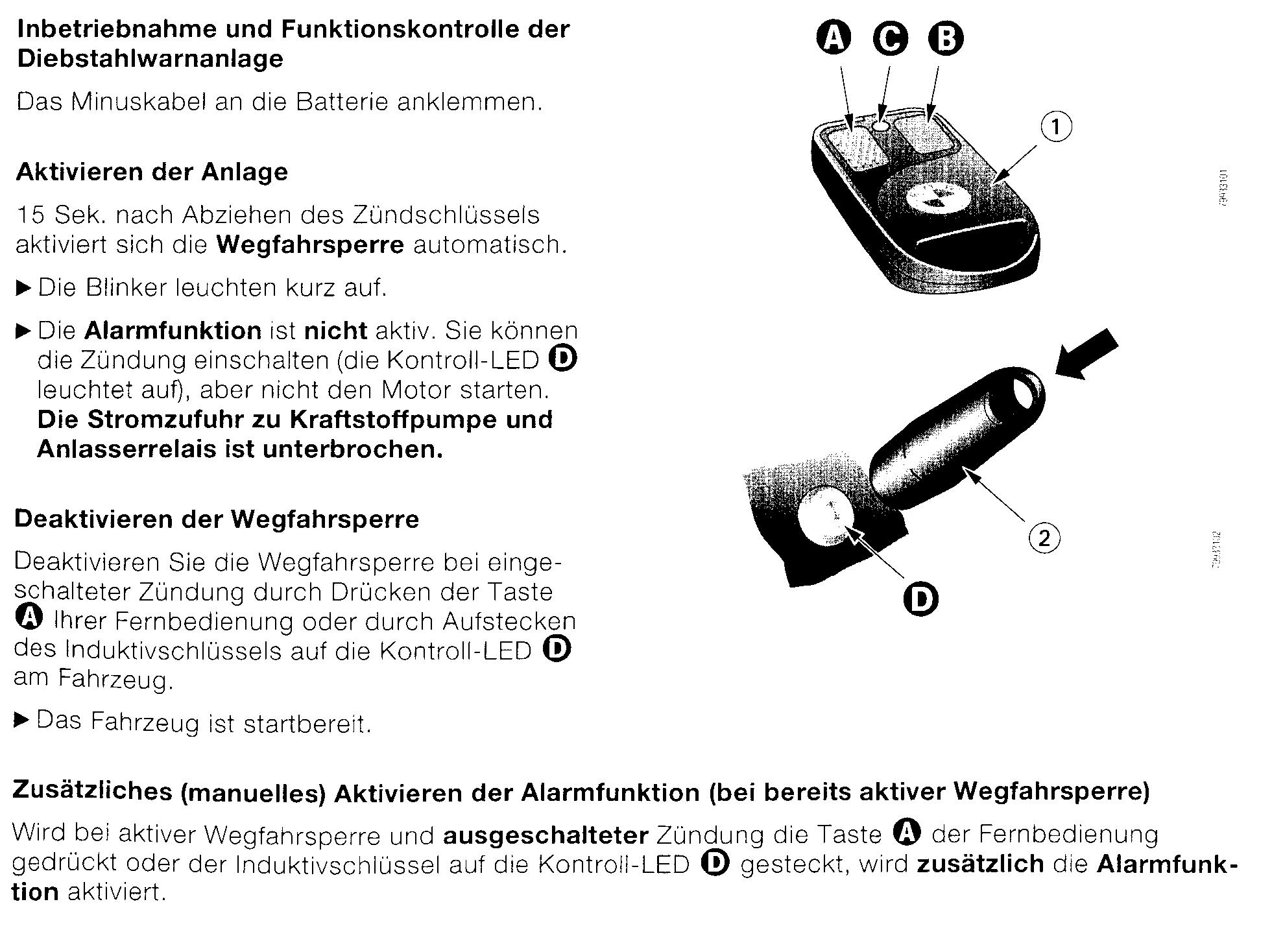

So, nun habe ich mal nachgesehen.
Der Transponder nennt sich bei BMW "Induktivschlüssel" und wird auf die LED aufgesetzt. Die Funktion ist die gleiche wie das betätigen der Taste an der Fernbedienung.
Quelle BMW
Ich habe dir per Mail noch was zum Lesen geschickt.

Hallo Dieter,
vielen Dank für die Lektüre... Ist mir sicherlich sehr hilfreich, zumal ich
von Beruf Elektrotechniker und als erste Ausbildung KFZ-Mechaniker bin.
Der Vorbesitzer scheint die DWA selber eingebaut zu haben, denn ich
kann mich nicht daran erinnern, bei der Probefahrt ( 150 km) an der
angegebenen Stelle eine LED b.z.w. das Gegenstück für den Induktiv-
schlüssel gesehen zu haben. Aber rauszufinden wo das bei meinem
Möppi sitzt ist erstmal das Problem meines Verkäufers (Händler). Ich
nehme an, der Vorbesitzer hat dieses Element versteckt verbaut, aber
im Zweifelsfall kann ich ja jetzt den Kabeln vom Steuergerät der DWA
nachgehen - so dass ich auf jeden Fall fündig werde. Die Fernbedienung
und die Induktivschlüssel sehen jedenfalls genauso aus wie auf Deinem
JPG, so dass ich sicher bin, dass es sich um eine Original DWA BMW
handelt, zumal auf dem Induktivschlüssel noch die BMW-Teilenummer
steht. Kann man die Fernbedienung nachkaufen ?? Wenn ja was kostet
so was ca. ??
