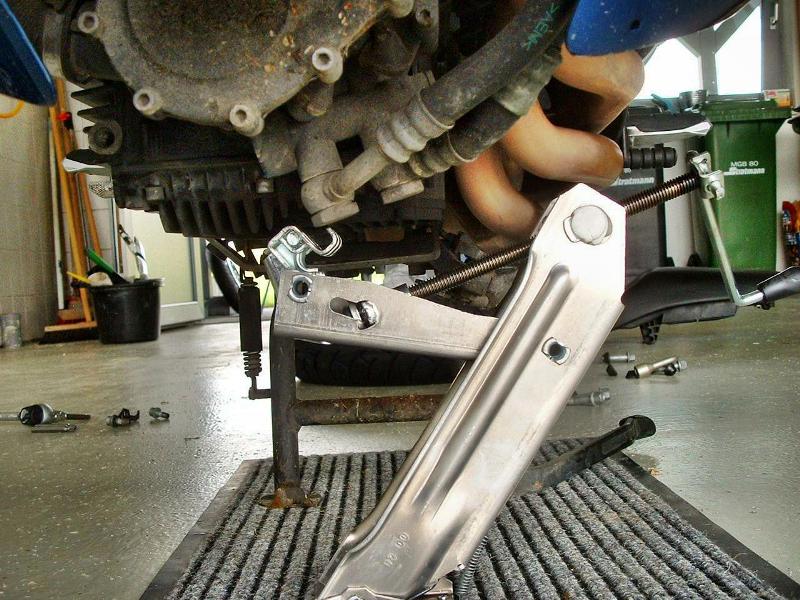

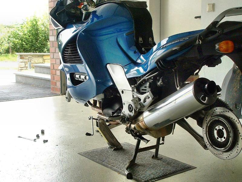

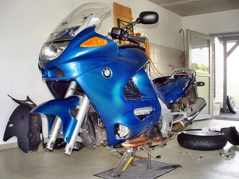

da ich mein Fotoalbum mit den Bildern vom Reifenwechsel bei Pixum schliessen möchte, stelle ich hier die Bilder mal direkt ein.

Johannes, ohne die Maschine zu sichern. Mutig, mutig.
Friedo

nicht nur das auch noch direkt mit Heber auf die Ölwanne ohne Zwischenlage aus Holz.

Ich habe am WE mein hinteres Federbein ein wenig länger gemacht. Dazu muss es unten ausgehängt werden. Deswegen habe ich vorsichtshalber mal den Hauptständer (auf dem sie stand) mit dem Vorderrad verzurrt, um auf Nummer Sicher zu gehen.
Aber das, was Du da machst Johannes, sieht schon echt abenteuerlich aus! Ich würde mich das so nicht trauen!

Ich würde das als Kunstwerk einordnen, allerdings Gefahrenklasse "HOCH" :lol: :lol: :lol:
