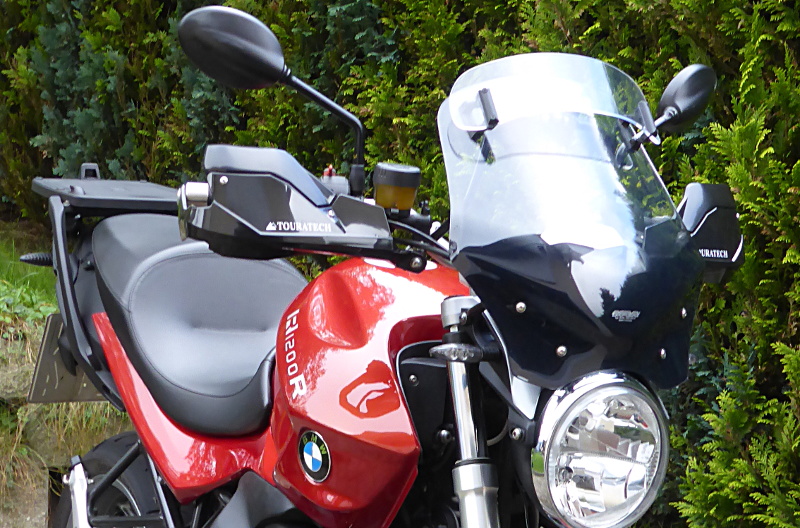

ich habe nun ca. 6000 km mit dieser Scheibe von MRA zurückgelegt. (Pyrenäen-Tour)
www.ebay.de/itm/MRA-Verkleidungsscheibe ... ..55293929
oder MRA Bestell.Nr.: EAN 4025066140275. (klar)
Ich habe immer wieder die ganzen Jahre mit verschiedenen Scheiben experimentiert, Anstellwinkel geändert, eingekürzt usw. Diese Scheibe mit dem Spoileraufsatz ist das beste was ich je dran hatte
. Windruck ist weg, Verwirbelungen sind wesentlich reduziert, der Geräuschpegel ist geringer, so meine Wahrnehmung. Man kann den Spoiler in 7 Positionen einfach (an der Ampel stehend) verstellen. was eine einfach Anpassung an die Körpergröße und Sitzposition ermöglicht.
Also diese MRA-Scheibe mit Spoiler auf dem original Halter des Sportwindschildes ist für mich die optimale Lösung. Ob sie schön ist weiß ich nicht, darüber kann man viel diskutieren und ist mir fast egal. Zur Verschönerung baut man sich ohnehin kein Schild an die R, denn nackt ist sie schöner.

Ja, so habe ich es auch gemacht.m53biker hat geschrieben:
..... Ich hab jetzt die Lösung gefunden: Die Löcher der MRA-Scheibe habe ich mit einem 8-mm-Holzbohrer so vergrößert, dass sie den Bohrungen des BMW-Sportschildes entsprechen. Dann kann man die Gummitüllen und die Stahl-Bundbuchsen des BMW-Schildes auch in die MRA-Scheibe einsetzen und somit die Original-BMW-Schrauben verwenden. ............
Schönen Gruß
Robert
Beim Aufbohren muss einiges beachtet werden.
Zuerst habe ich an einem alten Plexiglasteil einige „Probebohrungen“ erstellt. Ganz wichtig ist das Rattern der Bohrers zu vermeiden, was zu unförmigen Löchern führt, schlimmstenfalls aber zur Zerstörung des Werkstückes.
Verwendet wurde ein normaler HSS-Stahlbohrer Durchm. 8,5 mm, er sollte keine neu geschliffene, giftige Schneide haben.
Auch sehr wichtig ist, den Tiefenanschlag anzubringen, damit der Bohrer nicht bis zum Futter durchschießt, (ist hier sehr schnell der Fall,) was zu den bekannten Rotationsriefen führt.
Den Bereich rund um die Bohrungen habe mit Krepp abgeklebt, um Spuren durch den Teifenanschlag zu verhindern.
