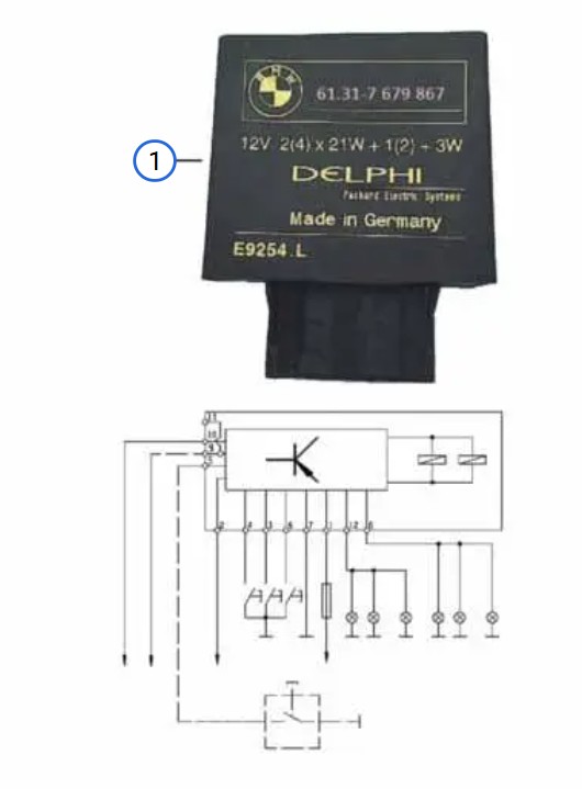

- Beiträge: 5300
Re: Blinker oft zu schnell..; 1150R
Nun das Blinkrelais ist mit ~158-170€ nicht gerade günstig, aber ein Umbau wird sicher erheblich teurer. Zumal ja bei der R28 noch die gute alte dreiteilige Blinkerbetätigung verbaut ist, die halt diese aufwendige, teure Schaltung bedingt.
- Relais
- Relais R28.jpg (38.37 KiB) 199 mal betrachtet

Danke für diese Antwort auf die gestellte Fragen... ja, irgendwo ein Kontaktproblem in der Blinkerzuleitung könnt´s auch sein...nargero hat geschrieben: 23. August 2026, 19:14 ...irgendwo einen Übergangswiderstand, gealterte Lampen mit weniger Leistungsaufnahme, oder Ähnliches haben, dann würde das ziemlich gut zu dem beschriebenen Verhalten passen.
[...]Also evtl. ein ganz banales Kontaktproblem, was sich schnell und easy lösen lassen sollte.
weniger Stromverbrauch durch gealterte Lampe? gibt´s das... hätt ich noch nicht gehört..
ja,d´rum.. robuste Technik rein ohne Firlefanz...

Ich hab mein Blinkrelais hier gekauft: https://www.motorradzubehoer-hornig.de/ ... elais.htmlJoerg58FB hat geschrieben: 24. August 2026, 05:39 Nun das Blinkrelais ist mit ~158-170€ nicht gerade günstig, aber ein Umbau wird sicher erheblich teurer. Zumal ja bei der R28 noch die gute alte dreiteilige Blinkerbetätigung verbaut ist, die halt diese aufwendige, teure Schaltung bedingt.
