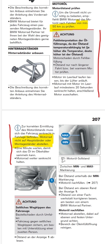

qtreiber
Beiträge: 2217
Re: Ölverbrauch 1300er Motor
#8 Beitrag von qtreiber »
"Im unteren Viertel" ist noch immer genügend Öl.
Wenn Unsicherheiten über den Ölverbrauch vorhanden sind:
Wie in #3 erwähnt reagiert die 1300er extrem auf die Art und Weise wie der Ölstand gemessen wird.
Vor dem Ablesen muss der Motor warm gefahren sein, mindestens 10 Km - besser etwas mehr, nach dem Anhalten auf dem Motorrad sitzen bleiben und den Motor weiter laufen lassen bis der Lüfter anspringt. Danach mindestens noch 20 Sekunden den Motor weiterlaufen lassen. Das Motorrad bleibt weiterhin in der Senkrechten, Motor ausstellen, eine Minute warten und danach den Ölstand ablesen. Dabei steht das Motorrad weiterhin in der Senkrechte auf den Rädern.
Auf dem Hauptständer, sofern vorhanden, klappt dies im Prinzip auch, dabei wird allerdings der Ölstand geringfügig höher/mehr angezeigt.
