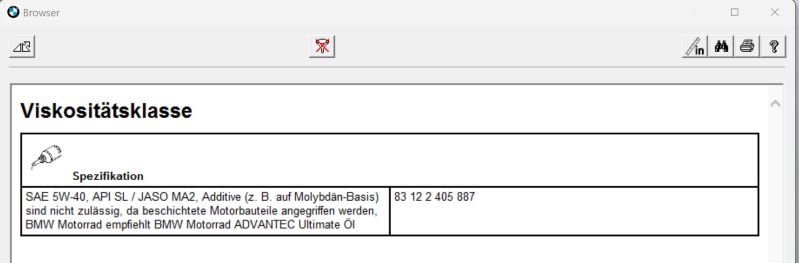

Ist eigentlich egal. Wichtiger ist die hintere Zahl (40) Du wirst kaum bei Minusgraden fahren:
Viskosität wird üblicherweise mit den Zahlen vor und nach dem „W“ angegeben (zum Beispiel 5W-40):
Die Zahl vor dem „W“ gibt an wie zähflüssig das Öl bei einer Temperatur von -17,8 Grad Celsius ist.
Das „W“ steht für Winter, nicht für das Gewicht, wovon viele Menschen überzeugt sind. Je niedriger die Zahl ist, desto dünner ist das Öl bei niedrigen Temperaturen. So kommt es, das 5W-30 Motoröl weniger zähflüssig ist bei kalten Temperaturen als 10W-30 Motoröl.
Die zweite Nummer hinter dem W gibt die Ölviskosität des Öls gemessen bei 100 Grad Celsius an.
Bei der K12S - K40 werden tatsächlich unterschiedliche Werte zwischen BA und Rep-DVD angeben. Da die Rep-DVD um 10 Jahre jünger ist und die offiz. Werkstattanweisungen beinhaltet, würde ich der folgen. Also SAE 5W-40 API SL/JASO MA2 oder besser.
Viskosität K1200S
Viskosität K1200S
Viskosität Motoröl K40.jpg (24.16 KiB) 221 mal betrachtet

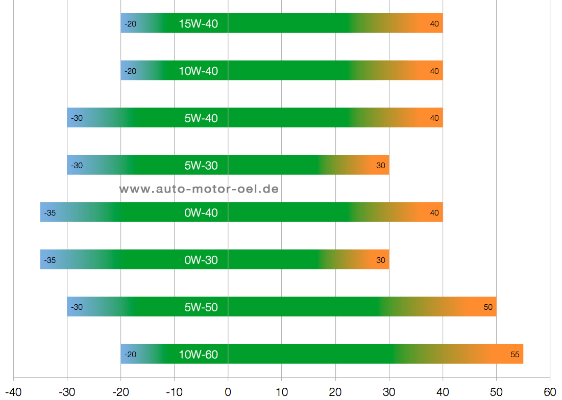

Schön, wieder einmal ein "Öl Fred". Einmal im Jahr muß das sein!
Ob ich nun in der Sahara oder am Nordpol oder auf der Renne oder nur so rumcruise, dementsprechend sollte ich die Ölsorte wählen.Die aufgeführten Sorten sind in unseren Regionen alle tauglich.
(25.73 KiB) Noch nie heruntergeladen

Dieter auf der einen Seite hast Du recht: schon wieder ein Ölfred.
Auf der anderen Seite geht es hier um widersprüchliche Aussagen in den "Verbotenen Büchern" zu Werkstattanweisungen (Rep-DVD).
Es geht nicht um eine spezielle Ölmarke etc.
