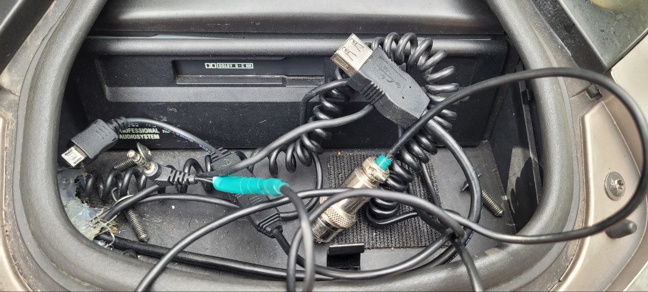

Vielen Dank für die Reaktionen. Ich habe ein Foto gemacht, vielleicht weiß ja jemand von euch, was das bedeuten mag. Die "Schublade" habe ich nicht verändert.
Aufschrauben traue ich mir nicht zu, leider. Käme de. Jemand irgendwo aus Baden-Württemberg der mir helfen könnte?
Wer weiß, vielleicht findet sich ja hier sogar der Vorvorbesitzer oder jemand, der das Ding kennt?

Dein Radio hat keinen USB Anschluss. Schau mal im rechten Seitenkoffer nach, ob da ein Grom ist.

Kannst du mir sagen, wieso, wenn ich dann auf das CC/CD Symbol 2x klicke laut und deutlich "USB" gesprochen aus dem Lautsprecher kommt? Ich habe wie gesagt keine Ahnung und war sehr verwundert. Ich kann das gern auch filmen.
Im rechten Koffer ist leider nichts, leer. Der wäre ja sicher sichtbar, oder? Es ist nichts zu sehen, viel Platz um nichts oder so ähnlich.
Dann muss ich echt mal schauen was ich damit mache. Einen guten Kassettenadapter habe ich noch nicht gefunden. Und wäre wahrscheinlich die schlechteste Lösung, wenngleich am einfachsten.

Das ist ein undefinierbarer Kabelsalat der in meinem Augen auch keinem Grom oder ähnlichem alleine zuzuordnen ist. Wenn ich das Sprialkabel sehe gehe ich mal stark davon aus, dass dieses für ne Sprechanlage bzw. einen Helmanschluß ist.
Nochmal, Gewissheit bringt nur aufschrauben und sehen was für ein oder sogar mehrere Steuergeräte dranhängen.
