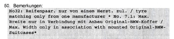

Bei der R1200R (K27): "Reifenpaar. nur von einem Herst. zul. / tyre matching only from one manufacturer"joerg58kr hat geschrieben: 11. August 2025, 15:49 Was sagt denn deine EG-Übereinstimmungsbescheinigung (CoC)![]()
Gruß Alex

Es gibt bei der R1200R AC keine Fabrikatsbindung. Also muss auch nichts ausgetragen werden.wolfgang hat geschrieben: 11. August 2025, 19:01 Die Fabrikatsbindung mußt du austragen lassen. Sie werden es dir aber noch erklären.
Gruß Alex

Das ist aber doch so im Fahrzeugschein vermerkt.Alex. hat geschrieben: 12. August 2025, 08:47 Es gibt bei der R1200R AC keine Fabrikatsbindung. Also muss auch nichts ausgetragen werden.

Ok nochmal:
Im Fahrzeugschein steht „Reifenfabrikatsbindung gem. Betriebserlaubnis beachten“
Im CoC (Certificate of Conformity) - das ist die Betriebserlaubnis - steht "Reifenpaar. nur von einem Herst. zul. / tyre matching only from one manufacturer", übersetzt Mischbereifung nicht zulässig.
Was genau möchtest Du da austragen lassen?
Du kannst so schon jedes beliebige Fabrikat fahren, vorausgesetzt Größe und Traglast stimmen mit dem Fahrzeugschein überein.
Gruß Alex

Reifenpaar von einem Hersteller ist klar, aber welcher oder welche Hersteller kommen laut Betriebserlaubnis in Frage?Alex. hat geschrieben: 13. August 2025, 21:48 Ok nochmal:

Alle, aber eben nur jeweils einer gleichzeitig
Oder fahr eben einfach mal zum TÜV, vielleicht erklären die es dir ja besser und du glaubst es denen.
Das Amt dokumentiert eh nur das, was dort bescheinigt wird. Wenn die schreiben, nur grüne Hinterreifen, schreibt das Amt auch nur grüne Hinterreifen, egal ob Sinn oder nicht
