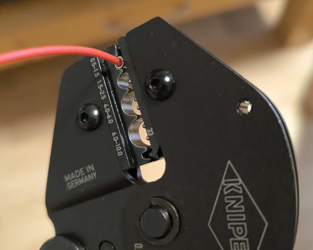

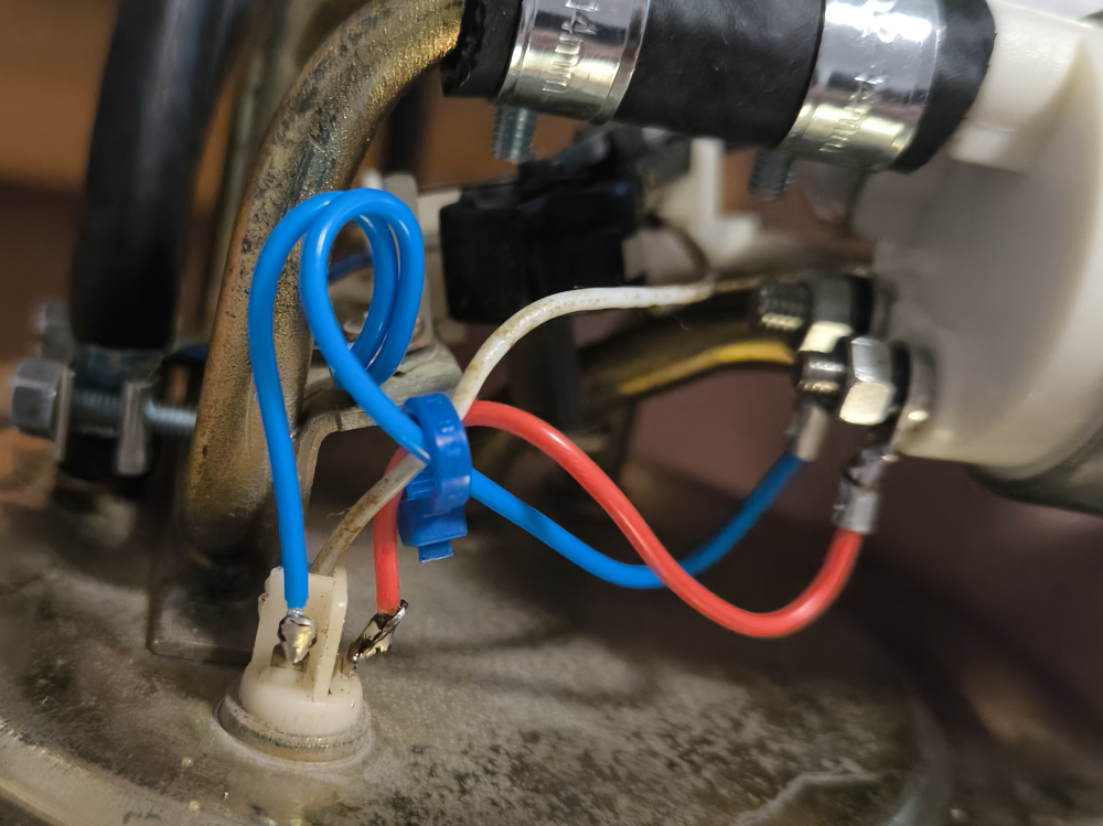

Ich möchte über die Überholung des Innenlebens des Tanks einer R850/1100R berichten.
Beim erneuern des Benzinfilters stellten sich alle Benzin- und Belüftungsschläuche als hart und teilweise rissig heraus.
Eine neue Benzinpumpe von Magneti Marelli gibts in ebay für 33,90 € - also nicht wert die alte drin zu lassen.
Die neue Pumpe war am Einlass zu lang und der neue Filterstrumpf (der alte war nur noch ein Fetzen) war etwas zu eng.
Daher wurde der Einlass auf das normale Mass gekürzt und im Durchmesser etwas abgeschliffen.
Der Geräuschdämmgummi musste auch erneuert werden.

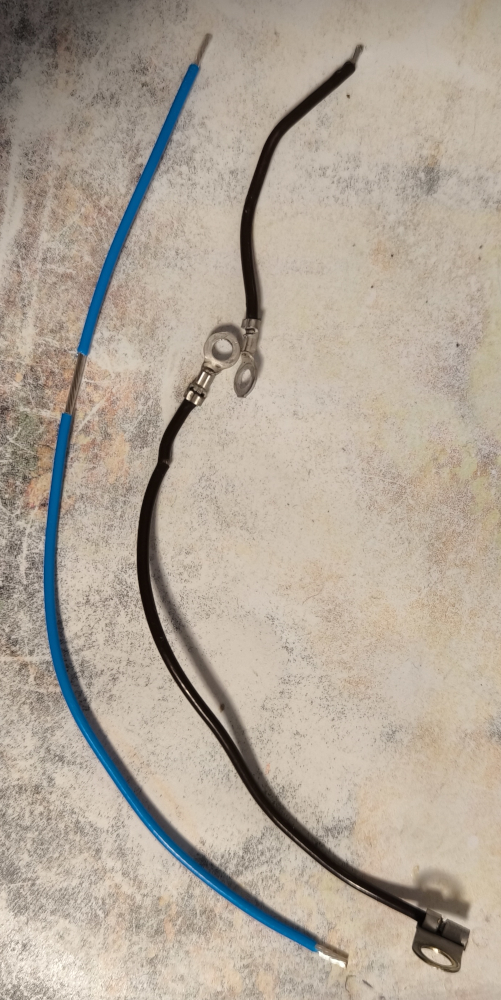

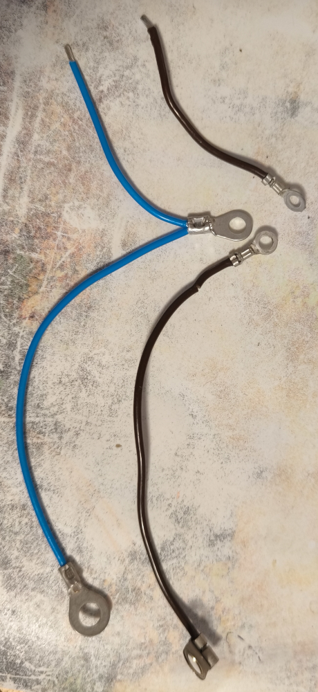

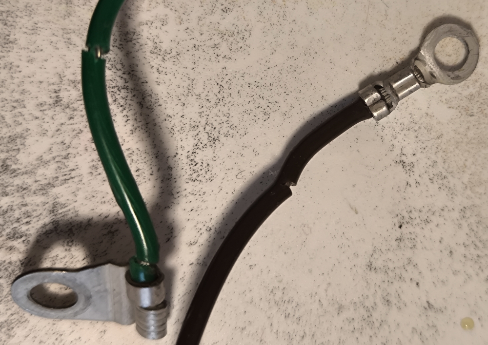

Nun stellten sich die Isolierungen der Litzen ebenfalls als verhärtet und brüchig heraus.
„Normale“ Isoliermaterialien sind aber in Benzin auch keine gute Lösung?
Da muss es schon PTFE sein oder gibt es weitere Alternativen?
Die zweiteilige Masselitze wurde durch eine einteilige Litze mit Massepunkt in der Mitte ersetzen.
Der Kabelbinder ist auch aus PTFE.
Gruß Hans
PS: Am Ende wollte die R nicht anspringen. Es kam kein Sprit.
Lösung: Es war zu wenig Sprit im Tank.
Verdreht kann man ja die ganze Platte nicht einbauen?
So leise ist die Pumpe noch nie gelaufen.

Hier noch die Gesamtansicht:

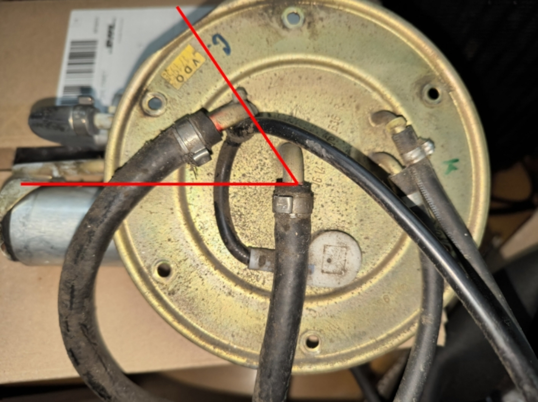

Die Trägerplatte kann man dummerweise auch verdreht verbauen. VOR dem Abschrauben (Muttern gut mit Rostlöser/WD40 vorbeihandeln und gut einwirken lassen!) sollte man die Position der Trägerplatte markieren an Tank und Platte.

Hat jemand ein Foto des Tanks mit der eingebauten Einheit? Wo muss sich die Abflachung befinden? Ich habe neue Litzen mit PTFE-Isolierung verwendet. Diese sind laut Datenblatt lösungsmittelbeständig.

Nochmal wegen der Frage ob ich die Trägerplatte verdreht eingebaut habe.
Gestern hat ab 288 km die Reservelampe geleuchtet und bei 300 km habe ich 15,5 Liter getankt.
Normale Werte - mit verdrehter Trägerplatte würde das nicht gehen?

R850scrambleR hat geschrieben: 10. September 2025, 13:15 Das würde ich auch so sehen.
Und zur Montageposition hier ein valider Beitrag mit Bildern aus dem Power Boxer-Forum:
https://www.powerboxer-forum.de/viewtopic.php?t=6206
Solche Fotos hatte ich gesucht.
Wobei das Foto des Tanks mit montierter Pumpeneinheit praktisch auf dem Kopf steht.
Eine Montage 60° zu weit nach unten ist sicher unmöglich, also geht maximal waagrecht.
Und die Abflachung an der Platte ist nochmal 60° weiter oben.
Also ist es richtig wenn die Abflachung 60° nach oben geht.

So ist das richtig!
