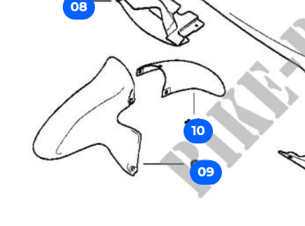

Mahlzeit zusammen. Nachdem ich meine Diva vor zwei Jahren eingemottet hatte, habe ich mich nun entschlossen sie wieder anzumelden. Im Zuge dessen stand ein Besuch beim TÜV an und dort habe ich mich auch direkt nach der Reifengeschichte erkundigt. Hier ergab sich dann etwas neues! Seit letzter Woche gibt es wohl eine Möglichkeit sich die Fabrikatsbindung offiziell austragen zu lassen und zu fahren was man will. Hierzu werden an den Reifen die Abstände nach oben und zur Seite gemessen. Vorne zur Seite braucht man 7mm, dieses passte bei mir nicht. Nach Absprache mit dem TÜVler sollte ich doch die Radabdeckung etwas anpassen und noch mal wieder kommen. Gesagt getan, den Wulst unten an der Radabdeckung auf 2-3 cm Länge entfernt und somit passt alles.
Als Belohnung gab es ein Gutachten in dem die Reifenbindung aufgehoben ist, unter der Maßgabe das die modifizierte Radabdeckung verwendet wird.
Vielleicht ist das ja für den ein oder anderen hier interessant, gilt ja schließlich auch für andere Bikes die vor 2000 zugelassen wurden.

ist mit Radabdeckung so ein nachträglich montiertes "Schutzblech" gemeint, oder die originale Innenverkleidung des Radlaufs?

Moin, es ist das originale "Schutzblech" am Vorderrad gemeint. Das ist eigentlich nur 2-3 mm dick hat aber unten an der Kante eine Wulst und ist dadurch ca 5 mm dick. Bei meinen derzeit montierten Reifen kam ich dann nicht auf 7 mm Luft.

soll das heißen der Gutachter läßt dich am BMW-Originalteil herumsägen? Eine K mit E-Zulassung ab 2000 hat genau das gleiche Teil und da dürfen alle Reifen ohne Gutachten (und sägen) drauf.
Aber wir reden schon über diese Teile 09 und 10?
Vorderradkotflügel K1200RS.png (68.63 KiB) 289 mal betrachtet
Gruß Stefan

Wichtig, nationale Zulassung und EG Zulassung?!
Es spielt keine Rolle, ob das gleiche Teil verbaut war/ ist.
Ich hatte im übrigen den Kotflügel meines K100RT Gespanns auch nachgearbeitet, damit ich den 135er rein bekam.
Heute brauchst du bei der Abnahme 7mm, sind es original weniger, egal, würde sicherlich unter Bestandsschutz fallen......

Hallo Stefan,
es geht hier um Teil 09 an einer 589 von BJ 98. Dort wurde einmal der Abstand vom Reifen nach oben gemessen und einmal zu beiden Seiten hin.
Ich weiß nicht ob alle Reifenmodelle auf den mm gleich breit sind, evtl. passt das ja bei Deinem montierten Reifen auch so. Ich habe jedenfalls an der Stelle, wo der Reifen quasi anfängt seitlich von der Radabdeckung abgedeckt zu werden, auf ca. 30mm Länge die Kunststoffwulst entfernt die BMW wahrscheinlich zur Versteifung dort platziert hat. Evtl. Hätte man die Radabdeckung auch mit einem Heißluftfön erwärmen und in Form bringen können, hätte für 2-3 mm zusätzlich evtl. auch geklappt. So wie es gemacht habe, fällt es aber optisch nicht auf, der TÜV Prüfer war selber überrascht das ich da nichts raus gesägt habe. Er hat dann gemessen, ein paar Fotos und eine entsprechende Eintragung im Gutachten gemacht. Wie gesagt, das Ganze Prozedere gibt es wohl erst seit einer Woche und meine K war das erste Bike bei dem das hier in Krefeld angewendet wurde. War schon lustig wenn sich quasi alle Prüfer des TÜV um dein Mopped versammeln und mit den Ausdrucken in der Hand schauen wie sie das jetzt umsetzen können.
Heute habe ich die Diva angemeldet und es wurde auch so ohne Probleme in den Schein übernommen. Jetzt mache ich mich dann mal auf die Suche nach einem Satz Reifen. Tendiere aktuell zu den Michelin Road Pilot 5GT oder den Conti Road Attack 4 GT.
Edit: Falls jemand auf die Idee komm M&S Reifen montieren zu wollen, da müssen die Abstände größer sein um die Fabrikatsbindung ausgetragen zu bekommen.
