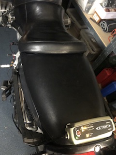

Frage: Wie lange kann man die Bordbatterie der R1100R über die Steckdose und Erhaltungsladung angeschlossen lassen? Danke für eure Ratschläge

Weissblau hat geschrieben: 12. Dezember 2024, 17:45 (Ich weiss jetzt nicht ob bei deiner BMW eine Ladung über die Bordsteckdose geht. Aber das wirst du ja wissen.)
Ja, das geht (siehe foto). Ob die Elektronik das verträgt, weiss ich nicht. Bei der R1200 wird davon abgeraten… warum, weiss ich nicht 🤷🏻

Das auf dem Bild gezeigte CTEK Gerät kann man laut Hertsellerangabe ständig angeschlossen lassen, es verfügt über eine Regelelektronik.
Wie schon die Vorredner geschrieben haben, ist das aber nicht nötig. Meine R850R steht im Winter 4-5 Monate und ich hänge das Ladegerät (CTEK 5 A) alle zwei Monate für 7-8 Stunden dran. Das geht seit 7 Jahren (so alt ist die Batterie) problemlos. Das Ladegerät schließe ich über die Bordsteckdose an.
Allerdings klemme ich vor der Einwinterung die Uhr ab. Man könnte auch die Sicherung 3 ziehen, dann ist die Uhr ebenfalls aus, aber über diese Sicherung läuft auch die Bordsteckdose. Zum Laden muss mann die Sicherung also wieder rein machen. In welchenm Abstand man laden muss, wenn die Uhr angeschlossen bleibt, weiß ich nicht.
