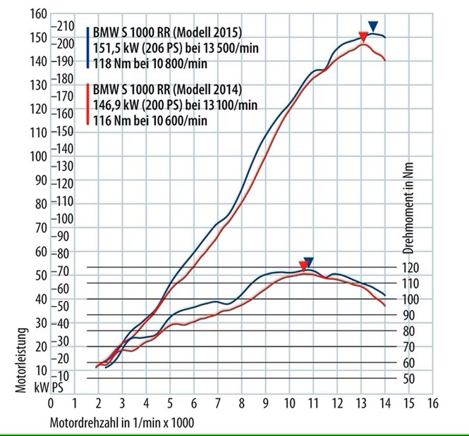

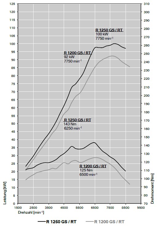

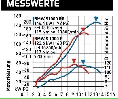

Nur mal als Vergleich die Leistungskurven der 1200/1250 LC Boxer und der 4 Zyl. S1000
Dann sieht man, dass der 4-Zylinder rund 8500-9000U braucht um das Drehmoment zu erreichen was der Boxer schon knapp über Leerlaufzahl ab 2000U hat, 100NM bzw. mehr:

Eine S1000RR kann man eigentlich nur auf einer Rennstrecke artgerecht bewegen. Selbst auf deutschen Bundesstraßen ist der 2. Gang schon zu schnell.
Ich glaube allerdings, wer eine S1000RR beherrscht, dem kommt eine R trotz des Drehmoments lahm vor.

- Beiträge: 5245
Re: Kann man Schaltfaul sein mit der R1200R LC?
Ob nun S1000 RR oder S1000 R/XR es bleibt die Tatsache, dass die 4-Zylinder drehen müssen um ihre Leistung und Kraft zu erzeugen. Sie mögen zwar auf Grund der doppelt so häufigen Zündung pro Kurbelwellendrehung gleichmäßiger laufen, ein hoch auf einen V12
, aber sie sind nun mal unten herum ziemlich saft- und kraftlos
Auch eine R/XR benötigt das 3 bis 4 fache an Drehzahlen um an das Drehmoment der Boxer heranzukommen, ohne es Schlussendlich zu erreichen.
