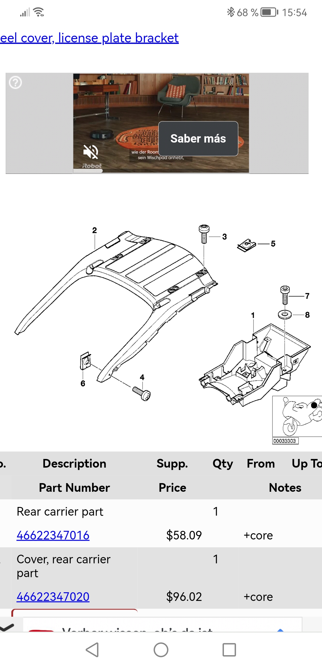

Hallo Markus!
Bei Real OEM hab ich da was gefunden.
Könnte es das sein und die Schrauben Nr. 3 und 4?
Nr 3 ist laut Teileliste M 6x22
Nr 4 wäre M 6x38
Hoffe das ist, was du gesucht hast.
