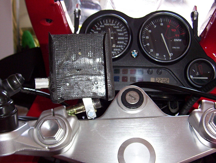

Habe zwei Schrauben ersetzt und ein VA-Rohr montiert.
Verkleidung gerade runter weil eine Ölleitung duchgescheuert ist.

#8 Beitrag von der schreiner »
Ossabow hat geschrieben: 7. April 2024, 11:38 Habe zwei Schrauben ersetzt und ein VA-Rohr montiert.
So was in der Art schwebt mir auch vor. mal sehen wie ich es umsetzen kann.

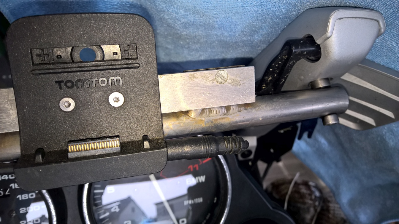

(3.02 MiB) Noch nie heruntergeladen
Hier meine erste Lösung des Handyhalters. Ich glaube das ich da noch was ändern möchte. Und der eigentliche Handyhalter wird auch durch was besseres ersetzt. Aber zum testen sollte es reichen. :lol:
Gruß, Dirk.

Wie realisierst du die Ladung, mit induktiver Ladung oder bammelt da unten irgend so ein immer störendes Kabel herum, egal ob eingesteckt oder ohne Handy frei hängend? :thumbdown:
der schreiner
Beiträge: 130

RS1100 hat geschrieben: 29. Mai 2024, 10:53 Wie realisierst du die Ladung, mit induktiver Ladung oder bammelt da unten irgend so ein immer störendes Kabel herum, egal ob eingesteckt oder ohne Handy frei hängend? :thumbdown:
Da bin ich mir auch noch nicht so sicher. Baumelnde Kabel finde ich auch störend.
Beim entwerfen bin ich gerne der Versuch/Irrtum Typ. Also erst mal sehen und dann verbessern oder umbauen. Im schlimmsten Fall eben neu.
Gruß, Dirk.

der schreiner hat geschrieben: 29. Mai 2024, 08:13 BildPXL_20240516_150929270.jpg
So ähnlich habe ich es auch gelöst, allerdings habe ich mir einen Zylinder drehen lassen und die Enden des dünnen Röhrchens nur plattgedrückt. Als Halter habe ich nach diversen Versuchen "SP Connect" gewählt, wer billig kauft... Mein Handy ist wasserdicht, von daher ist keine zweite Hülle notwendig. Das hatte ich als erstes und prompt bei Sonnenschein Temperaturprobleme. Von SP Connect gibt es auch einen Vibrationsdämpfer.

Ich würde eine Brodit universal Handihalterung an die Querstange schrauben, da braucht man keinen Kugelkopf. Die lassen sich auch mit einem Induktiven Lader ausstatten und sind sehr stabil.
Schaue ich mir mal an, Danke für den Tipp

Tolle Bilderreihe und ebenso eine gute Idee. Ich bin mir noch nicht sicher, wie ich das löse. Derzeit fehlt mir etwas die Zeit um da mal was mit Ruhe zu planen.

Erdbeerheinz hat geschrieben: 29. Mai 2024, 19:23 So ähnlich habe ich es auch gelöst, allerdings habe ich mir einen Zylinder drehen lassen und die Enden des dünnen Röhrchens nur plattgedrückt. Als Halter habe ich nach diversen Versuchen "SP Connect" gewählt, wer billig kauft... Mein Handy ist wasserdicht, von daher ist keine zweite Hülle notwendig. Das hatte ich als erstes und prompt bei Sonnenschein Temperaturprobleme. Von SP Connect gibt es auch einen Vibrationsdämpfer.
DlHzG Erdbeerheinz
Wollte eigentlich auch ein dickeres Rohr haben. Allerdings hat mein Kollege da wohl was falsch verstanden. Je nachdem, was ich noch plane, kommt der dann noch neu.
SP habe ich auch ins Auge gefasst. Schau´n wir mal. :P

der schreiner hat geschrieben: 30. Mai 2024, 10:19 Wollte eigentlich auch ein dickeres Rohr haben. Allerdings hat mein Kollege da wohl was falsch verstanden. Je nachdem, was ich noch plane, kommt der dann noch neu.
Bei SP gibt es zig verschieden Sachen, vom Universalhalter bis zur passenden Hülle induktiv ladend oder auch nicht. Bajonettverschluss um 90° drehen und fertig. Ich wollte keine durchgehen dickes Rohr, fand ich zu klobig. Mein Zylinder ist ca 4cm breit und mit einer Inbusschraube fixiert. Finde jetzt gerade kein Bild von meiner Lösung. Momentan regnet es, aber wenn ich am nächsten "Moppedtag" dran denke mach ich mal ein Foto. Meine Ladestrippe habe ich rel. sauber verlegt. Wer gar keine Strippe haben will, wird um induktives Laden nicht herumkommen, vorausgesetzt, das Telefon kann es...

Erdbeerheinz hat geschrieben: 30. Mai 2024, 16:44 Bei SP gibt es zig verschieden Sachen, vom Universalhalter bis zur passenden Hülle induktiv ladend oder auch nicht. Bajonettverschluss um 90° drehen und fertig. Ich wollte keine durchgehen dickes Rohr, fand ich zu klobig. Mein Zylinder ist ca 4cm breit und mit einer Inbusschraube fixiert. Finde jetzt gerade kein Bild von meiner Lösung. Momentan regnet es, aber wenn ich am nächsten "Moppedtag" dran denke mach ich mal ein Foto. Meine Ladestrippe habe ich rel. sauber verlegt. Wer gar keine Strippe haben will, wird um induktives Laden nicht herumkommen, vorausgesetzt, das Telefon kann es...
Habe auch die Lösungen von SP und Quad lock angesehen. Meine montierte Querstange hat einen Durchmesser von 10mm, da passt der Spiegelhalter von beiden. Die Lösung kostet aber bei QL 109€ mit Vibrationsdämpfer. :roll: SP habe ich noch nicht durch gerechnet. Billiger wird es aber auch da nicht. Aber bald ist ja wieder Weihnachten :P :D
Gruß, Dirk.

der schreiner hat geschrieben: 31. Mai 2024, 09:49 Habe auch die Lösungen von SP und Quad lock angesehen. Meine montierte Querstange hat einen Durchmesser von 10mm, da passt der Spiegelhalter von beiden. Die Lösung kostet aber bei QL 109€ mit Vibrationsdämpfer. :roll: SP habe ich noch nicht durch gerechnet. Billiger wird es aber auch da nicht. Aber bald ist ja wieder Weihnachten :P :D
Als ich die Querstange montiert habe, wusste ich noch nichts von Spiegelhaltern. Die habe ich dann bei SP auch gesehen. Von daher wäre das doch eine Superlösung, unabhängig, welchen Hersteller du letztendlich wählst. Ich habe bei SP 39€ für die Handyhülle und 68€ für den Lenkstangenhalter bezahlt, induktives Laden wäre natürlich noch on Top...
