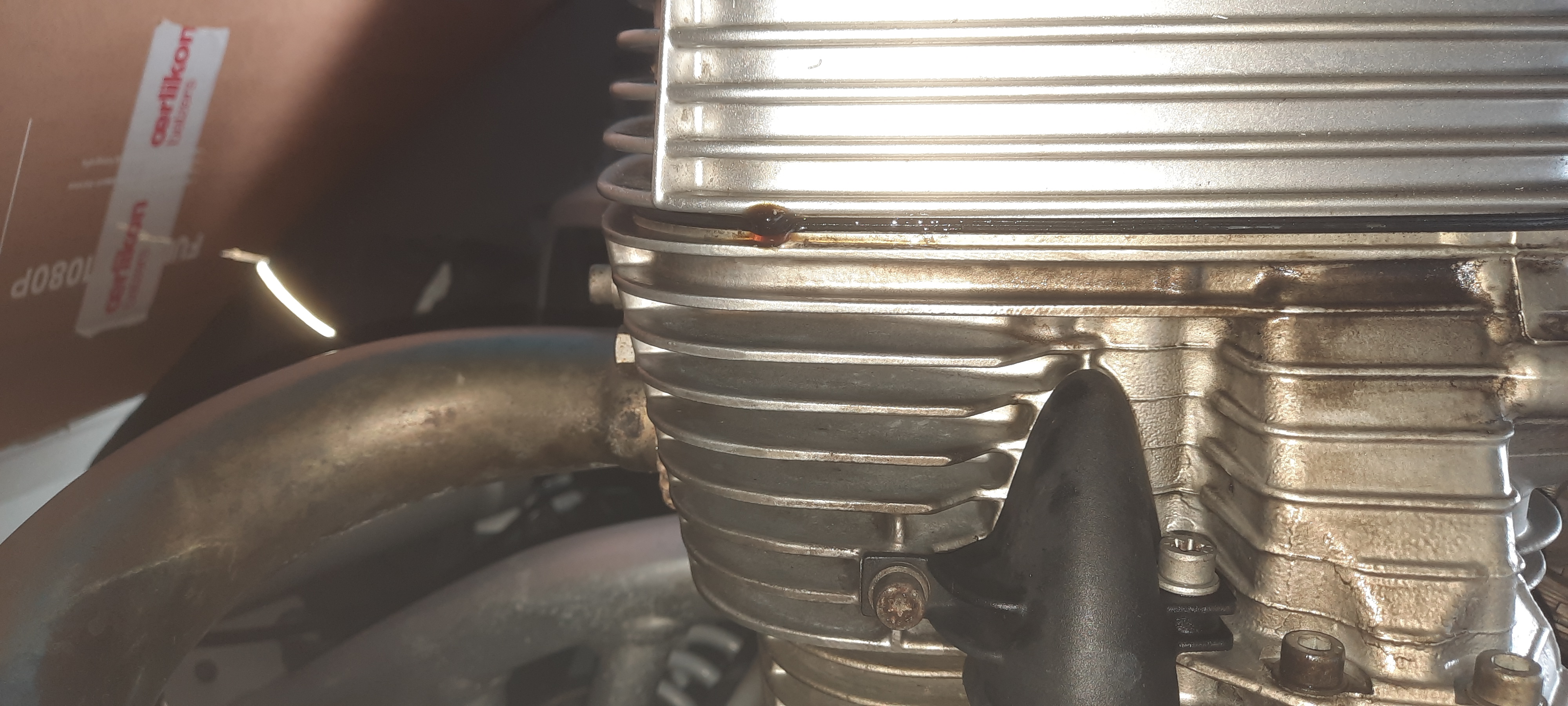

Hallo zusammen.
Meine 2006er 1150r hat in ihrem Winterquartier angefangen Öl zu tropfen. Wollte sie heute ans Ladegerät hängen und hab dann eine kleine Pfütze unter dem linken Euter bemerkt.
Wie kann den sowas ohne jegliche Belastung passieren? Fotos liefer ich mal noch nach.
Gruß Jan

JAKA2405
Beiträge: 24
Registriert: 31. Januar 2020, 15:34
Re: Ölleck im Winterschlaf R1150R
#7 Beitrag von JAKA2405 »
Sie steht und stand in der Winterpause auf dem Hauptständer.
Ich habe letzten April das Ventilspiel prüfen lassen. Habe aber seitdem längere Touren gemacht und nie ölige Füße/Beine bekommen. Auch ist der Mechaniker sehr erfahren. Öl im Schauglas ist etwas unter der Hälfte.
Unterseite L/H Euter
(2.35 MiB) Noch nie heruntergeladen

#8 Beitrag von Alex. »
Sieht aus, als kommt das durch die Ventildeckeldichtung. Aufmachen, sauber machen und die Deckelschrauben gefühlvoll anziehen. Wenn es dann immer noch tropft, ist die Dichtung nicht mehr dicht.
Gruß Alex

#10 Beitrag von RS1100 »
Achtung! Ventildeckel 10Nm, das ist sehr wenig und Gefühl ist da ein schlechter Berater. Wer nicht ständig schraubt, wird sich wundern, wie wenig das ist. Vielleicht beim Lösen darauf achten. Voraussetzung, da war vorher kein Grobmotoriker dran. :? Kauf dir gleich zwei Dichtungen und tausch sie aus. Alles andere ist Murks.

#11 Beitrag von Alex. »
Die Ventildeckelschrauben haben einen Bund am Gewinde - zumindest bei der 1200er. Das bekommt man mit Gefühl schon hin.

#12 Beitrag von teileklaus »
die Dichtungen gehen so gut wie nie kaputt sind aus Gummi, schon eher sind die kleinen Runddichtungen am Kerzenschacht mal gerissen, hilft aber alles nichts so was muss man aufmachen und nach Sicht und Befund erneuern.

teileklaus hat geschrieben: 22. Februar 2023, 16:42 die Dichtungen gehen so gut wie nie kaputt ...
Nicht schreiben, schrauben.
Die sind 17 Jahre alt, da härtet Gummi schon mal aus, deshalb wundert mich die Leckage nicht. Egal, ob sie noch intakt sind oder nicht, ein Tausch wird ihn nicht arm machen. Bei mir stand schon ab und zu auf der Servicerechnung ein Satz neuer Ventildeckeldichtungen.

#16 Beitrag von wolfgang »
Was mir aber nicht in den Kopf geht: warum passiert das wenn das Mopped Monate
2 Erklärungen:
- niedrige Temperaturen und das Material zieht sich eben zusammen.
- der Ölverlust war schon länger da und ist nicht aufgefallen, weil sie oft bewegt wurde und das Öl durch Fahrtwind und unterschiedliche Abstellorte.

JAKA2405 hat geschrieben: 22. Februar 2023, 18:46 Was mir aber nicht in den Kopf geht: warum passiert das wenn das Mopped Monate steht?
Wolgang hats beschrieben, hast mal die Schrauben geprüft, ob die nicht fest genug sind? Die Gummischeiben der Schrauben unterliegen dem gleichen Prozess. Vielleicht hilft nachziehen, wenn du es mit einer kleinen Ratsche machst, einfach mit dem Daumen und zwei Fingern über das "Ratschenauge" fassen und leicht gegendrehen. 10 nm sind zum Vergleich 1 kg. Dichter als dicht gibt es nicht. :lol:

Der Deckel sitzt nicht parallel zum Zylinderkopf (bei dem Foto genauer Hinsehen), der wurde wahrscheinlich einseitig zu stramm/locker angezogen, oder von alleine rausvibriert, daher die Undichtigkeit.
