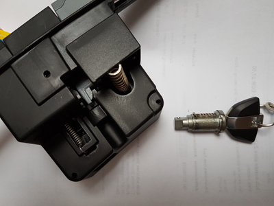

Guten morgen zusammen
Habe am WE ebenfalls die Schlösse der RS Koffer auf den Schlüssel vom Motorrad angepasst.
Etwas viel Arbeit bis man erstmal an das Schloss dran kommt.
Dann eben noch ein bissle fummelig bis das Schloss draußen ist.
Das letzte Plättchen des Zylinders hält es in der Schlossleiste fest. Sieht man auf dem Beitrag vor meinem.
Also ist etwas Geduld gefragt. Lohnt sich aber auf jeden Fall.

mwarnstorf
- Beiträge: 95
- Registriert: 29. April 2012, 07:39
Re: Kofferschloss ausbauen neue Systemkoffer für LC R bzw RS
Guten Morgen,
hier von den Systemkoffern:

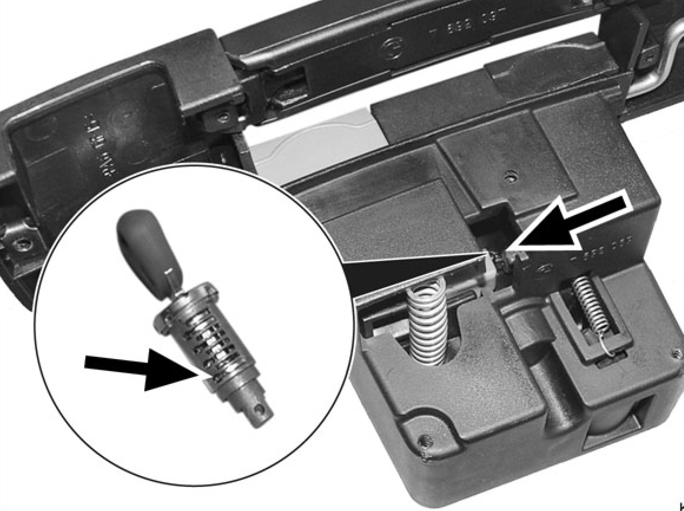

Trinkiwinki
- Beiträge: 133
- Registriert: 27. September 2021, 10:25
- Mopped(s): R1200RS K54
- Wohnort: 77948 Friesenheim
Servus,
Das letzte Plättchen hält doch den Schließzylinder im Schacht, oder nicht? Dieses muss man ja betätigen um den Zylinder rauszubekommen..... So dachte ich zumindest.
Du meinst dieses oder?
Es grüßt
Marco
BMW R1200RS K54 2015
Marco
Das letzte Plättchen ist ein uncodiertes Plättchen und hält den Schließzylinder im Schacht. Ansonsten kann man das Schloss mit dem Schlüssel versehentlich rausziehen, sofern es nicht verschraubt ist´, wie z.B. beim Zündschloss.
Bei den Koffern gibt es eine Öffnung im Schacht, über die das Arretierungsplättchen gelöst werden kann.
