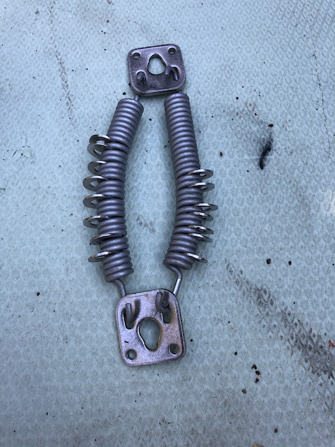

Genau so. Ich habe es mir allerdings mit Kabelbindern (unten eingehängt) und einem Besenstil als Hebel wesentlich bequemer gemacht.
Beim Hauptständer sind die Kabelbinder aber reihenweise gerissen, da kam die alte Beilagscheiben zwischen die Federwindungen stecken zum Einsatz, siehe Foto. Das war am allerbequemsten, weil die Feder quasi beim Einklappen ohne Last fast raus gefallen ist. Man wird halt älter und sucht die einfachsten Lösungen.

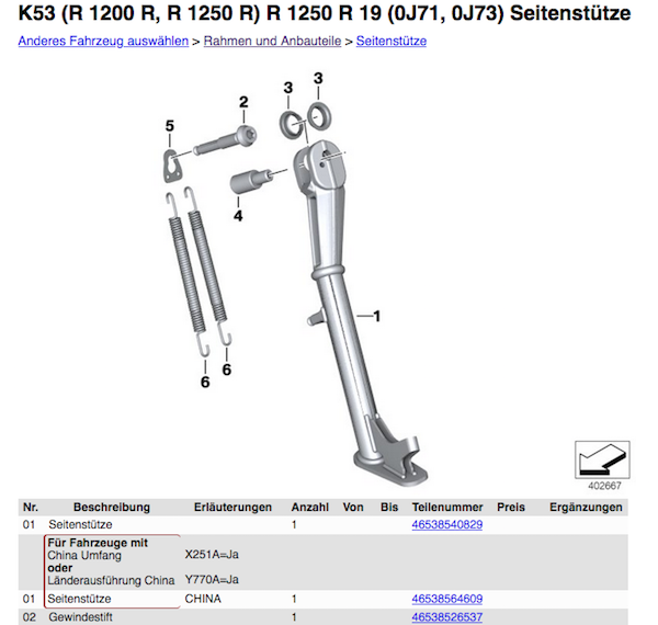

Hallo und Servus - ich hole mal nach langer Zeit diesen Thread wieder aus den Tiefen des Forums hervor:
nach langer Abstinenz bin ich wieder aufs Motorrad gekommen und es ist eine R1250R, BJ 2021, Neufahrzeug, geworden. War früher schon mal stolzer Besitzer einer R1200R und wusste also um das Problem des langen Seitenständers.
Hab gerade den Seitenständer abgebaut um das modifizierte Teil von der Firma aus Lünen zu bestellen. Die Überprüfung der eingeschlagenen Nummer des demontierten Ständers im www ergab, das es sich um einen Seitenständer für den asiatischen Markt handeln soll.
Kann es sein, dass BMW von sich aus andere Seitenständer montiert und so der jahrelanger Kritik nachgegeben hat? Wer kann aufklären oder hat entsprechendes Wissen??

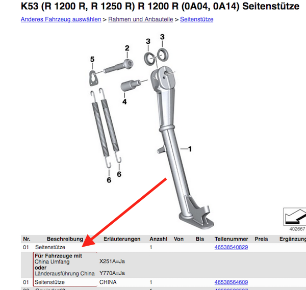

Bereits seit der R1200R LC hat BMW direkt als Alternative einen kürzeren Seitenständer angeboten der in China gefertigt wird.
War aber nie direkt bei einer Neubestellung buchbar.

Ich kann nur soviel sagen, dass eben diese China-Seitenstütze an meiner R montiert, das Motorrad neu ist und mein Händler diese Stütze nicht extra geordert hat. Deshalb auch meine Anfrage. Aber egal. Is so wies is….

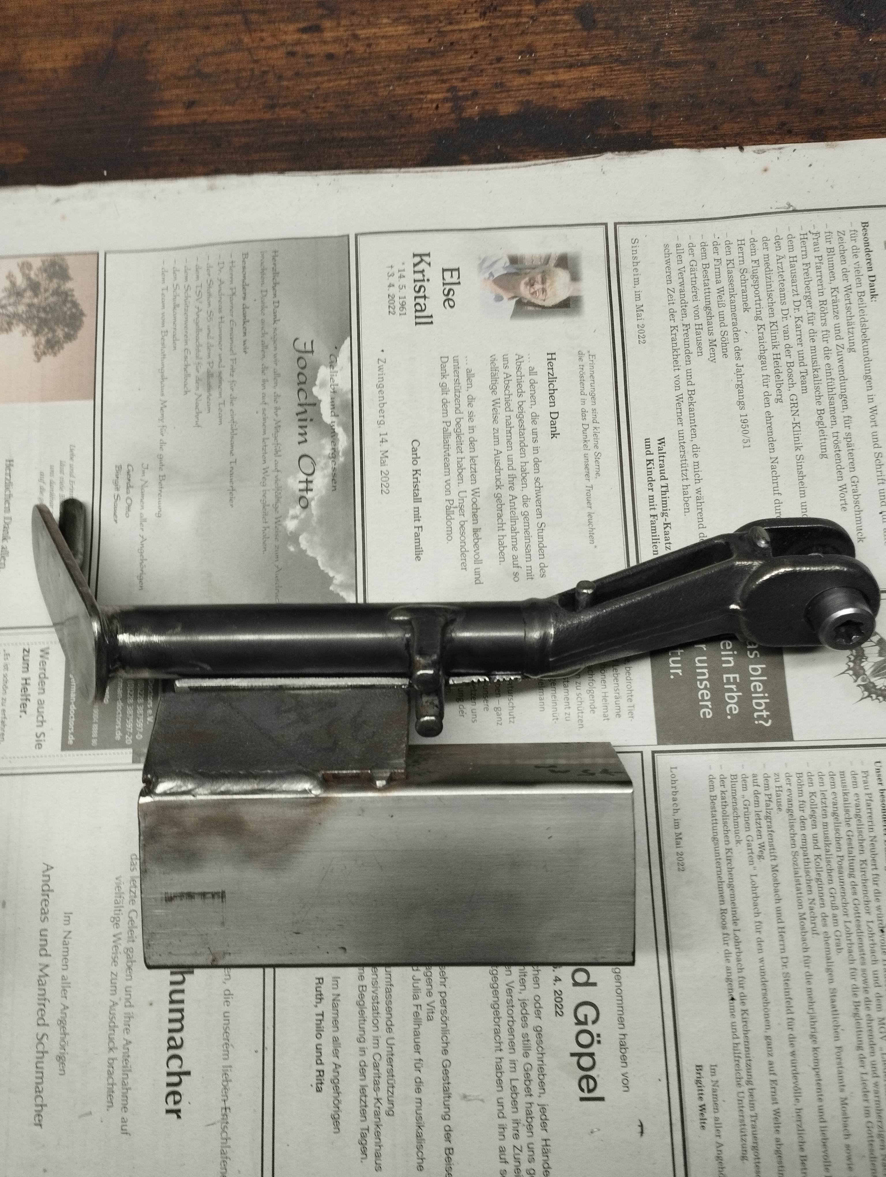

war bei meiner RS auch so ! habe beim aufstellen das Motorrad aus den Federn gehoben , funktioniert bis zu einem gewissen Punkt. Abhilfe hat die Kürzung des Ständers gebracht. Dazu habe ich die Aufstellplatte mit einer Trennscheibe vorsichtig abgetrennt, nicht in die Platte einschleifen. Danach schön parallel die Überreste weg schleifen, sodass die Platte wieder eine ebene Fläche hat. Den Ständer nun von unten ca. 6 - 7mm schön parallel abschleifen incl. des Knotenblechs und die Platte wieder anschweißen. Ein wenig sauber schleifen, schwarze Farbe drauf , fertig . Jetzt steht sie bombensicher . Kosten unter 5 € :D

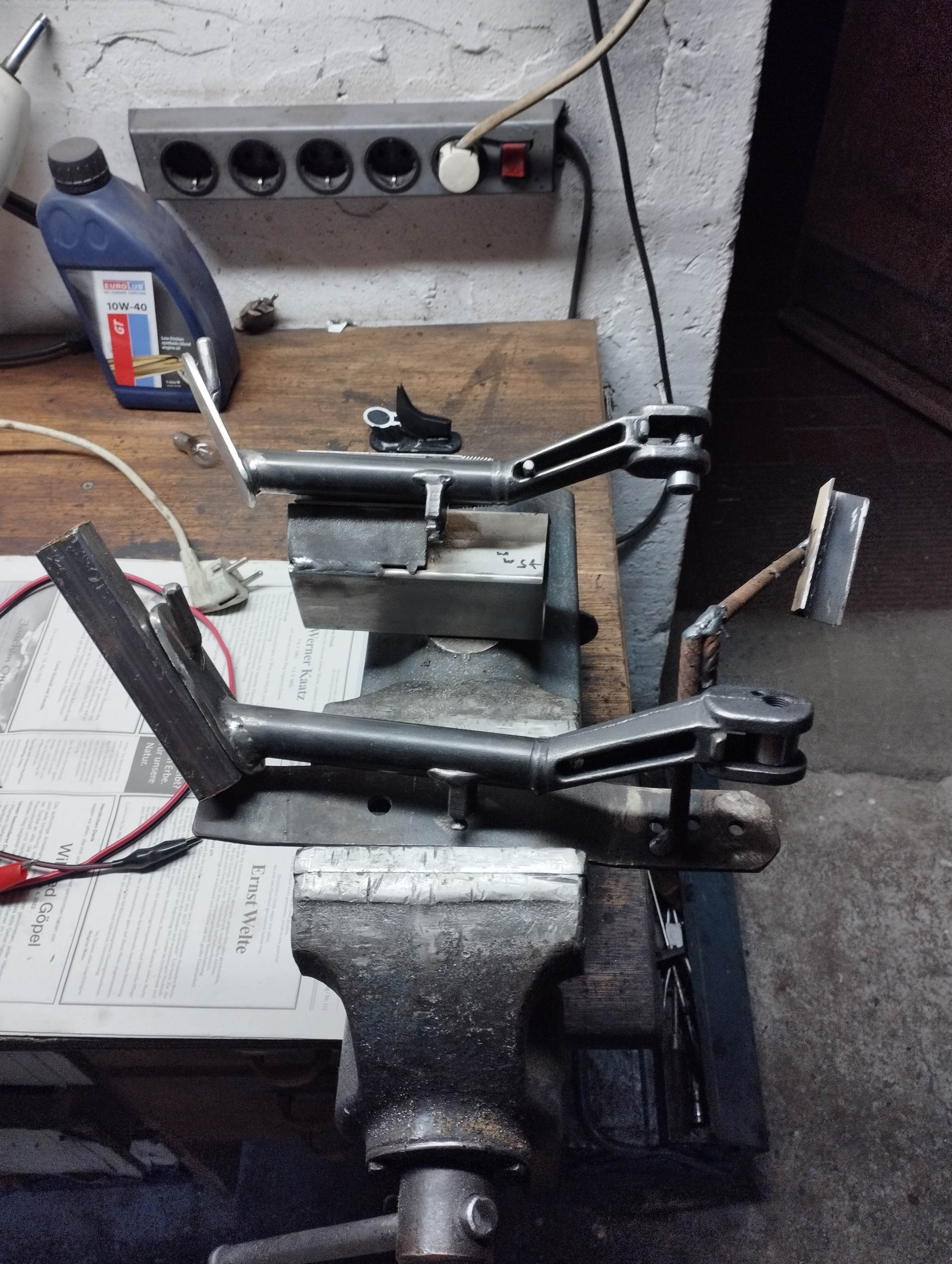

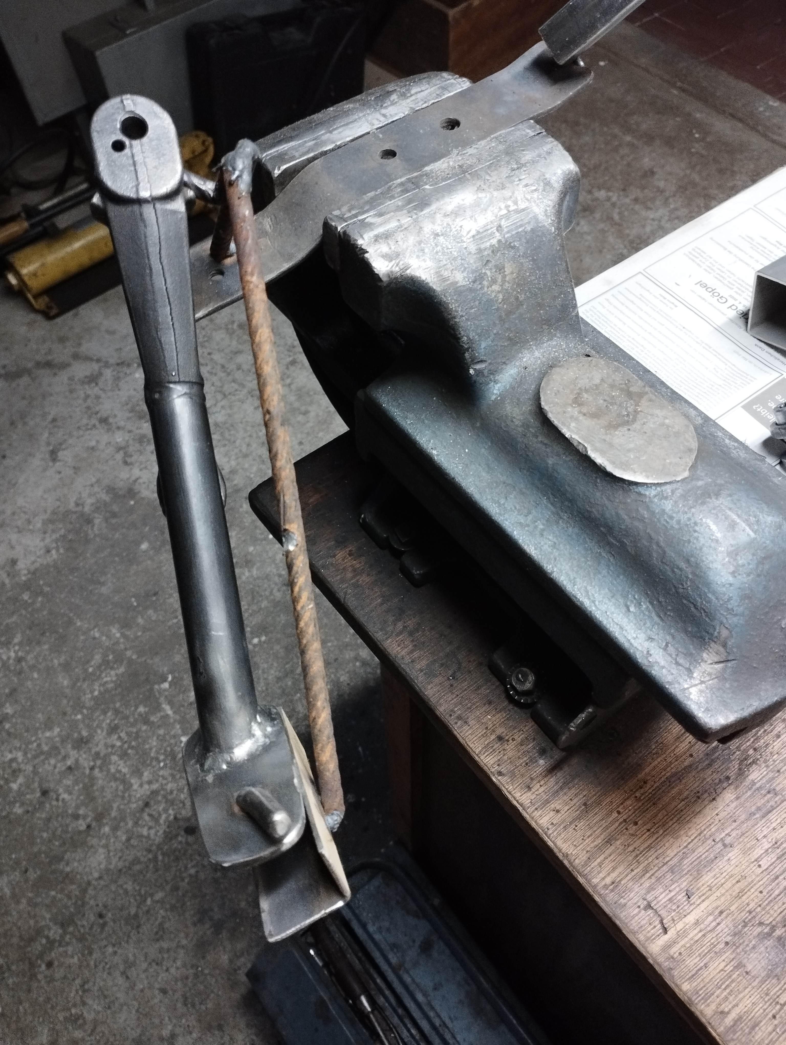

Ich habe meinen um 14mm gekürzt, also den Seitenständer :lol:
blueq
Beiträge: 415
Registriert: 28. November 2015, 07:30
Wohnort: Pfalz
Re: Seitenständer R1250 R
#95 Beitrag von blueq »
Ich habe den baugleichen an meiner R1200R um 15 mm gekürzt,ein Stück Rundmaterial vor dem zusammenschweissen rein,hat perfekt gepasst...
zuvor habe ich zum messen zwei Bretter,22mm,unter die Räder,so kann man schön die gewünschte Länge ermitteln.
