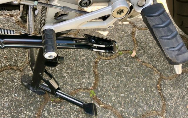

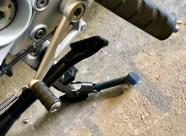

Als Hilfestellung für die noch Unentschiedenen, ob Einkürzen oder Chinastütze die richtige Option ist.
Seitenneigung mit ca. 8mm kürzerer Chinastütze. Für mich optimal, aber entscheidet selber. Die Asuklapphilfe stört zwar nicht wirklich, man stößt aber schon bei 8mm kürzerer Stütze immer mal wieder beim Hochschalten dran. Also mit der Eisensäge weg das Teil und mit dem Dremel etwas verrunden. Schwarz lackiert sieht das dann so aus. Die Ausklapphilfe ist m.A. nach überflüssig, da der Ausleger als solches gerade bei kürzerer Stütze zum bequemen Ausklappen ausreicht. Denkt daran, dass bei noch kürzeren Stützen auch der Ausleger selbst im Weg sein könnte. Gruß

Ich habe nix gekürzt sondern den Ständer abgebaut und den Anschlag "Amboss" vorne, da wo der Ständer seinen Anschlag findet wenn er ausgeklappt wird, einfach um einen mm eingeschliffen. Nun geht der Seitenständer etwas weiter nach vorne, was einer Kürzung gleich kommt vom Effekt her. Ist sehr leicht zu bewerkstelligen und muss nix geschweißt werden etc. war ne Sache von 20 min mit Ein und Ausbauen.
Und jetzt steht die Maschine schön schräg, genau so wie es m.M nach sein sollte. Das Ein und Ausklappen ist unverändert (leicht)wie vorher und optisch fällt die etwas steilere Lage des Ständers nicht auf.
