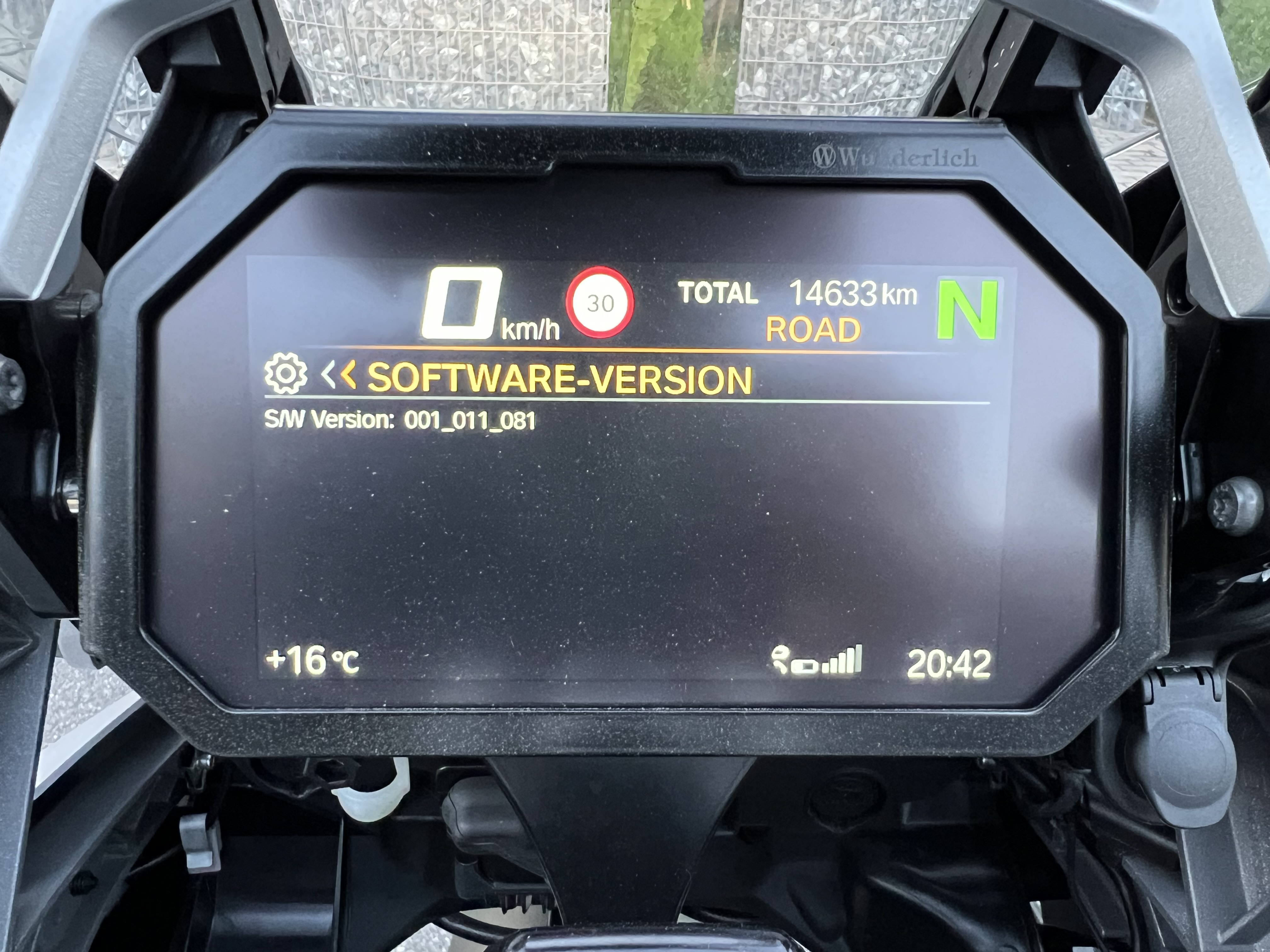

(1.82 MiB) Noch nie heruntergeladen
Meine R1200 GS steht aktuell auch beim freundlichen.
Ich hatte sie im März 2025 mit 13k gekauft. Stellte gleich fest, das öfters die BT Verbindung unterbrochen wurde oder nach einem kurzen stop keine mehr aufbaute. Was mir auch noch komisch vorkam, dass mir im vollgetankten Zustand immer max. 280 km Reichweite angezeigt wurde (Kannte das nur von der K25 bj 2007). Auch mein Bord und Reisecomp. verhielt sich seltsam. Der durchschnittliche Verbrauch resettete sich unregelmäßig nach jedem kurzen anhalten. Also in beiden Ansichten trotz nicht gesetzten Haken beim automatischen zurücksetzen.
Hatte dann Anfang Mai einen Termin, da bei meiner BMW noch die Version 001_011_081 installiert war. Da stand sie dann ca 2,5 Wochen.
Laut Aussage wurde das Update wohl über Nacht gestartet und bedingt durch einen Netzwerkfehler abgebrochen. Danach ging garnichts mehr. Motorrad war auch nicht fahrbereit.
Ich hab sie dann nach den 2,5 Wochen wieder bekommen. Leider immer noch mit der gleichen Softwareversion. Man sagte mir dann, dass es beim nächsten Service es nochmal versucht werde.
Jetzt steht die GS seit 15.10 in der Werkstatt. Mittlerweile habe ich zugesagt, dass das angeblich def. Steuergerät (TFT) getauscht wird. Aber anscheinend gibt es erneut Probleme. Erst mit dem aufspielen der Software und jetzt könnte man keine BT Verbindungen mehr aufbauen.
War eigentlich immer von BMW überzeugt. Verliere aber langsam die Lust an dem Motorrad.
