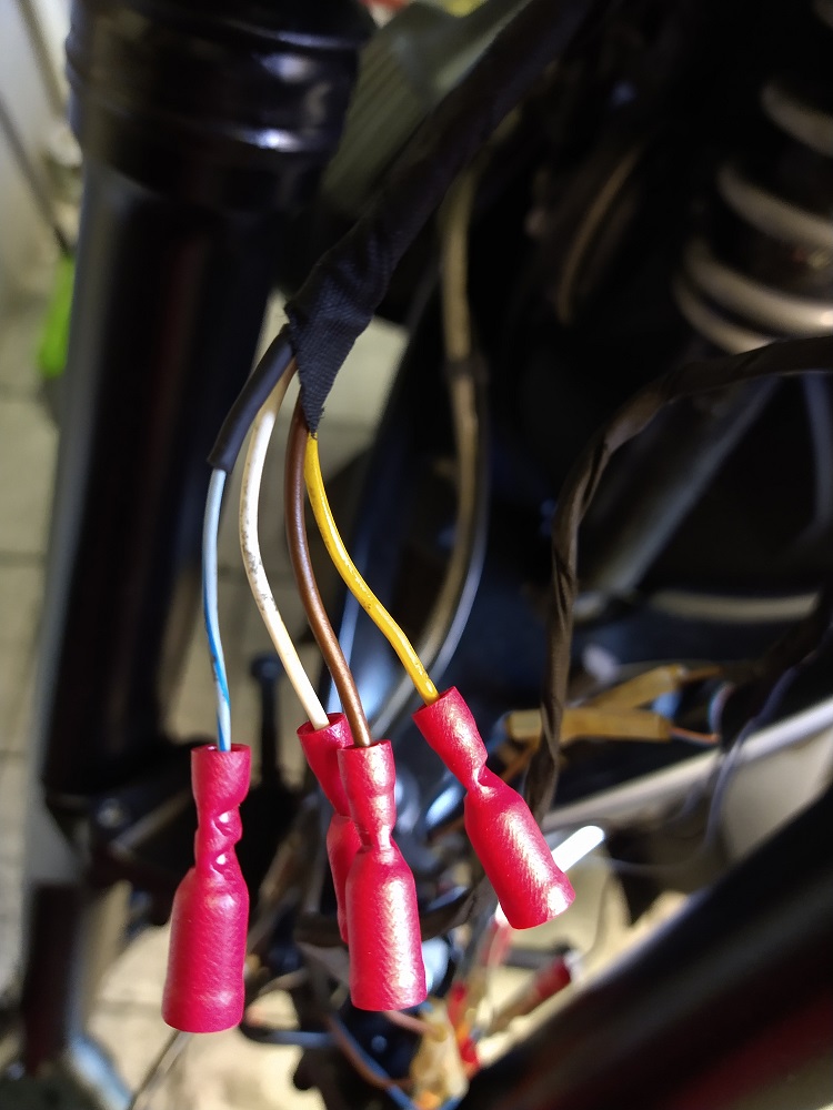

ich baue gerade meine R1200R (K27) um und habe das Problem das ich nicht weis welche Funktion das gelbe Kabel am Scheinwerferanschluss hat :?
Durchmessen hat folgendes ergeben:
braun=Masse
weiß=Fernlicht
dünne graue=Normallicht
(302 KiB) Noch nie heruntergeladen
Bei keiner Möglichkeit kommt Strom auf dem gelben Kabel an - kennt jemand von euch die Lösung?
Grüße Steffen

Hallo Steffen,
das gelbe Kabel = Abblendlicht
das grau-blaue Kabel = Standlicht
Gruß Wolfgang
Gruß drahtlos
(selten ratlos)

Hallo Wolfgang, danke für die Antwort ... ich bin nur irritiert das bei mir da nix ankommt :shock:
Dann gehe ich mal auf die Fehlersuche
Grüße und schönes WE

Hier noch eine ergänzende Frage - wie kann es sein das auf grau-blau (Standlicht) bei Zündung Spannung ist und auf gelb niemals etwas ankommt?
Ich verstehe das nicht

Ich hätte kein Vertrauen in diese gequtschten Kabelschuhe. :?

Habs gerade an meinem Mopped überprüft!
Bei Zündung ein, leuchtet nur die Standlichtbirne und die hat nur 5Watt Aufnahme.
Die Fernlichtbirne und die Abblendlichtbirne haben jeweils 55Watt (H7Halogen)!
Deshalb gehe ich davon aus, das Abblendlicht geht erst an wenn der Motor läuft, um möglichst viel Startenergie zu haben!
Gruß drahtlos

Oh - das klingt sinnig ... ich werde warten bis ich den Motor wieder lauffähig habe und es dann ausprobieren.
Danke für deine Hilfe Wolfgang :)

Hallo Wolfgang, ich konnte nun den Motor starten und siehe da - es ist genau so wie du es geschrieben hattest.
Nochmals Danke an alle für die Unterstützung :)
Grüße Steffen
