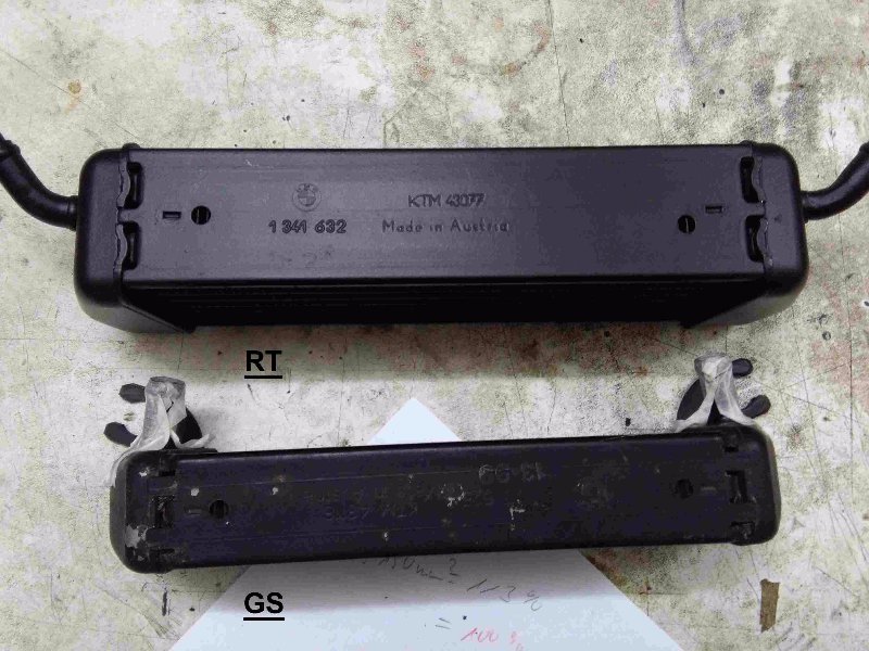

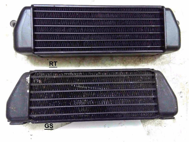

So, ich habe heute mal einen Kühlervergleich gestartet, ich wollte mal wissen wo die Kühlleisteung so ca. liegt.
Kühlfläche = einfache Oberfläche der durchströmten Kühlrippen (je 6) in Summe je Ölkühler
R850 R ---> Kühlfläche ca. 45150mm²
R1100 GS ---> Kühlfläche ca. 39900mm²
R1100RT ---> Kühlfläche ca. 64500mm²
Wenn ich die Kühlfläche der R als 100% annehme liegt die der GS bei 88% und die von der RT bei 142%.
Also ist ein Umbau auf GS Kühler nicht wirklich ratsam, er ist aber der einzige der sinnvoll passt.(sowohl oben als auch unten)
Da ich primär unterhalb vom Telelever verbauen wollte, werde ich davon wahrscheinlich Abstand nehmen.
Das Risiko bei nur 88% Kühlleistung dazu noch im Windschatten des Vorderrads sollt man ernst nehmen.

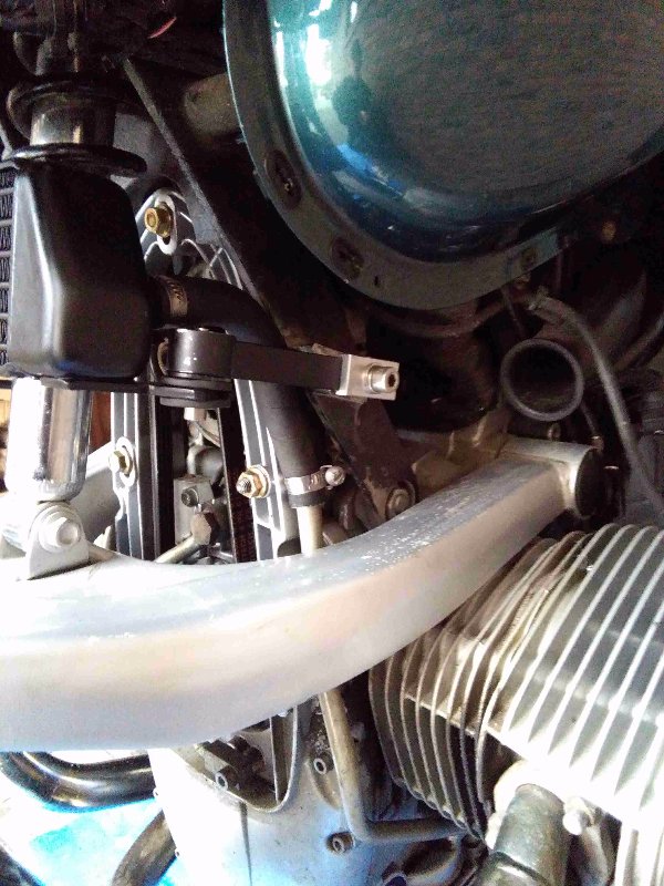

Hab's dann heute doch noch gemacht.
Endlich eine BMW ohne Ohren.
Wegen der Kühlung hab ich es oberhalb vom TL mit einem GS-Kühler gemacht.
BIn ziemlich hoch gekommen.
Befestigt ist das ganze am oberen Originalpunkt mit einem gefrästen Alu-Halter.
Probefahrt hab ich auch schon gemacht und es hat mir nicht die Füße weggehauen.
Re: R1100R/R850R
Schaut gut aus!
Welche Schläuche/Leitungen hast Du verwendet, gibt's da etwas passendes "aus dem Regal"?

Ja, Danke
Wie gesagt ist ein R1100-GS-Kühler, die Original-Stahlleitungen habe ich gekürzt, die Anschlussschläuche
habe ich aus dem Vorhandenen alten Verbindungsschlauch der alten Ölkühler zurechtgeschnitten, Schlauchklemmen
hab ich auch die vorhandenen genommen. Die Halterung ist ein CNC-Frästeil aus Alu. Sollte jeder halt nach seinen Möglichkeiten machen.
Sinnvoll ist das ganze im Zusammenhang mit Ölwechsel zu erledigen, dann können die vorhandenen Stahlleitungen demontiert werden
und sinnvoll gekürzt werden. Die Halterung hatte ich bereits im Vorfeld angepasst, sodass ich da keine Überraschungen bei der entgültigen Montage erlebt habe.

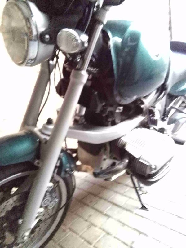

Hab heute noch die Verkleidungen montiert, so sieht's dann fertig aus.
war aber nicht der Rede wert.
Ich bin mit dem Ergebnis zufrieden.
An der linken Verkleidung unterhalb vom Tank hab ich noch etwas mit der Feile korrigieren müssen,war aber nicht der Rede wert.

Steht auf dem Kühler echt "KTM ..... Made in Austria" drauf?phoch hat geschrieben: 18. Oktober 2017, 22:12
